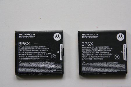

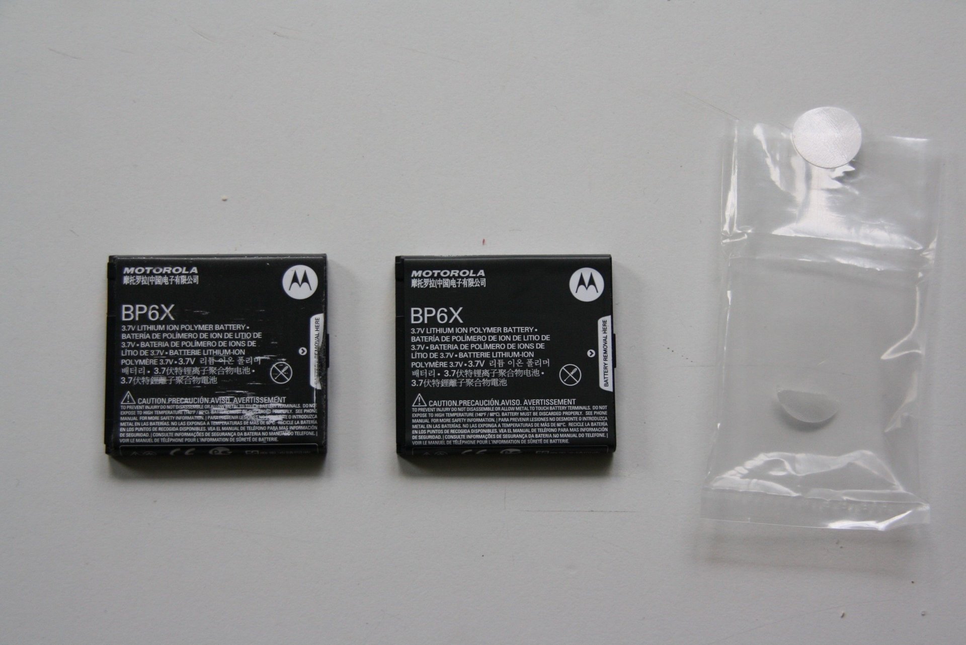

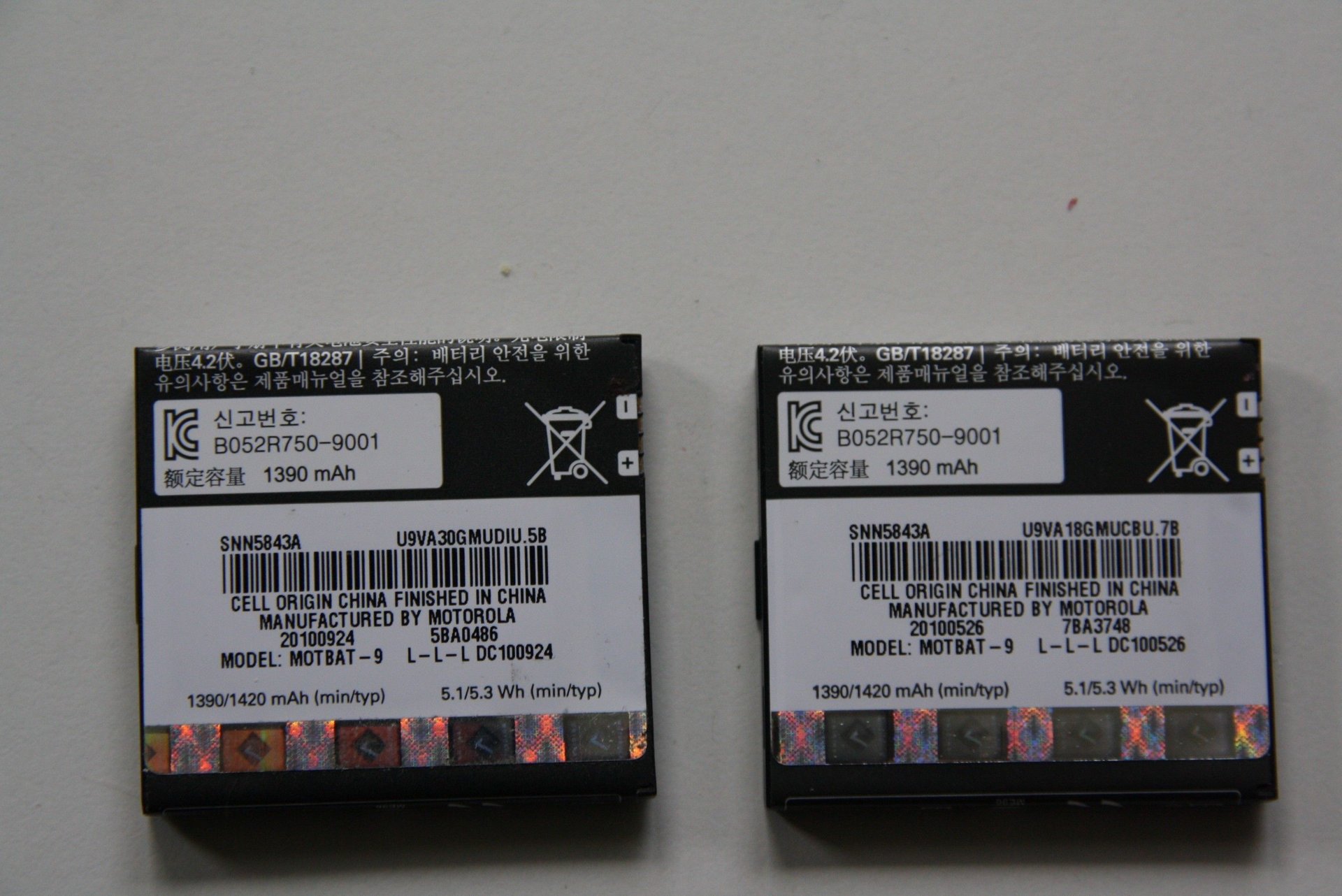

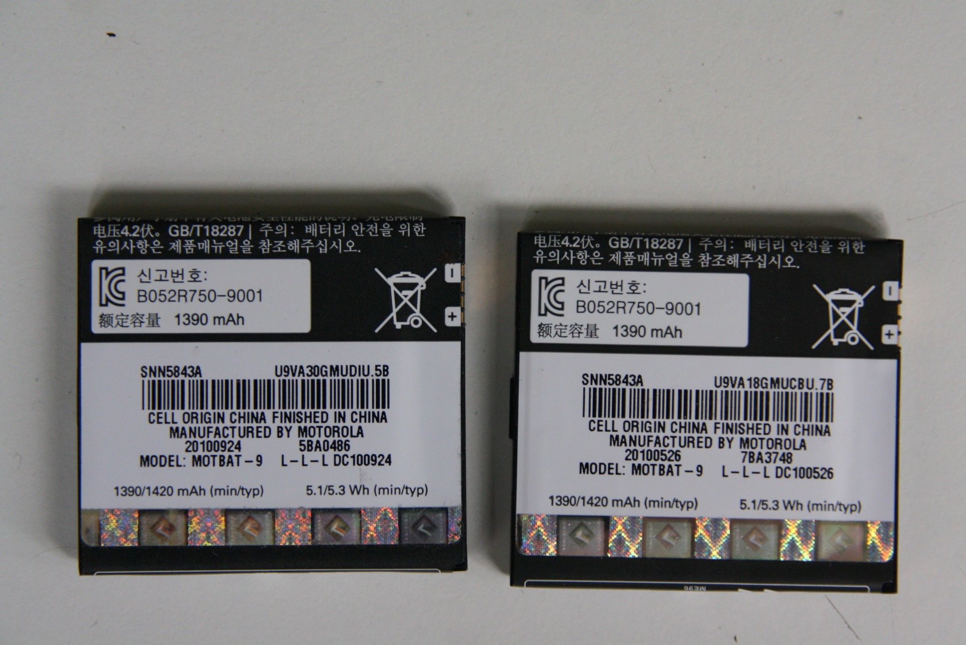

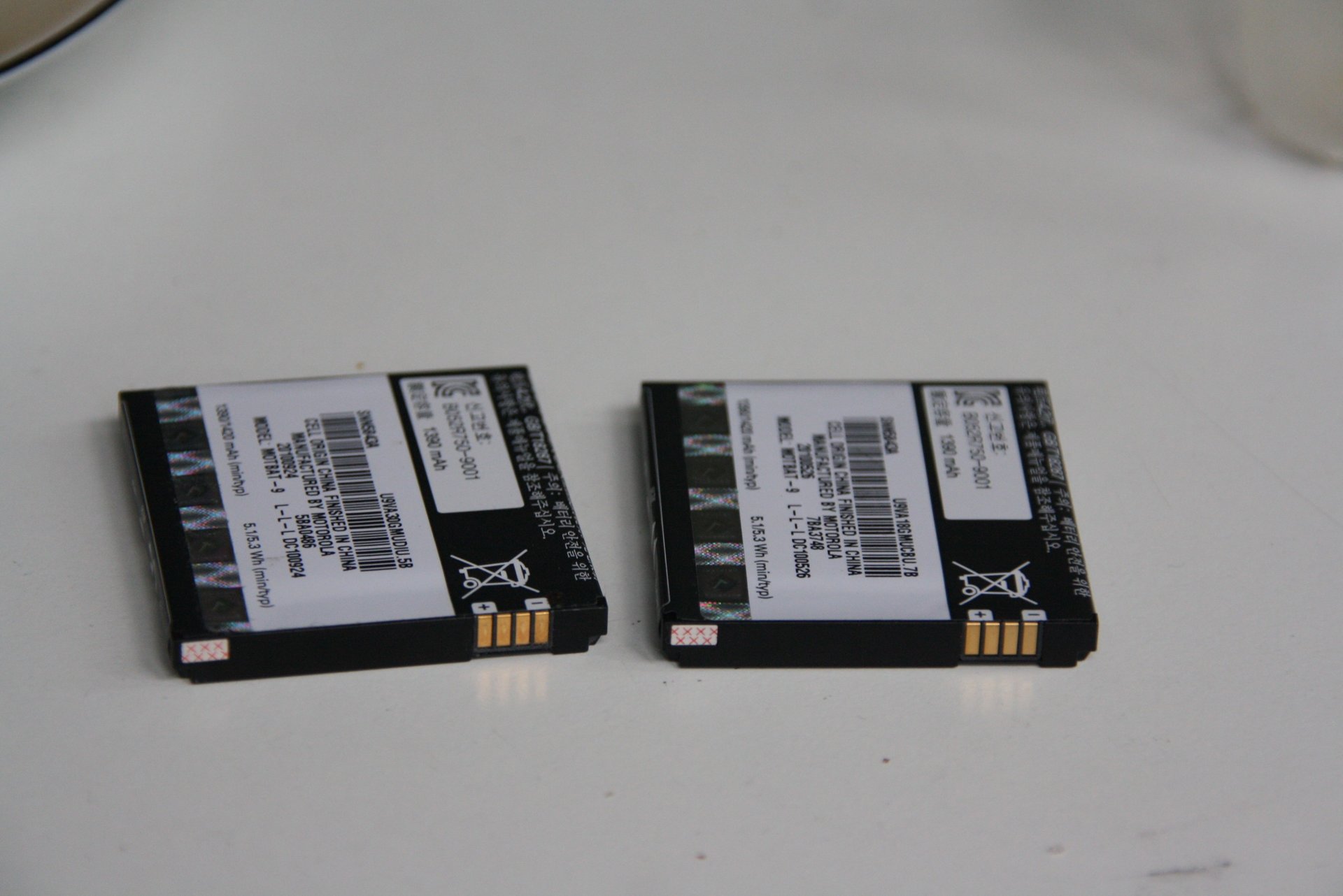

So der Akku ist eingetroffen. In dem Tütchen, das auf dem ersten Bild zu sehen ist.
Auf den Bildern ist es immer der Rechte, was am zweiten Bild unschwer zu erkennen sein dürfte, da mein alter Akku nach vier Jahren einige Gebrauchsspuren aufweist.
Werde ihn dann entsprechend fipsys Anleitung in Betrieb nehmen.

Klasse, ähnliches Produktionsdatum wie dein ursprünglicher. Aber wenn er ordentlich gelagert wurde, dann könnte es klappen. Er hat den Aufkleber auf der Seite doch, noch eine (positive) Abweichung vom Bild auf ebay. Good Luck.
Nach meinem Dafürhalten sind beide Akkus Originale. Bei sachgemäßer Lagerung (vor allem kühl und trocken) dürfte er noch ne ordentliche Leistung bringen. Wer Akkus auf Vorrat lagern will, sollte sie bis auf etwa 40-50% entladen und dann knapp oberhalb von 0°C im Kühlschrank lagern. Möglichst luftdicht eingeschweißt oder in einem Zip-Beutel. Das geht einige Jahre ohne nennenswerte Kapazitätseinbußen.
