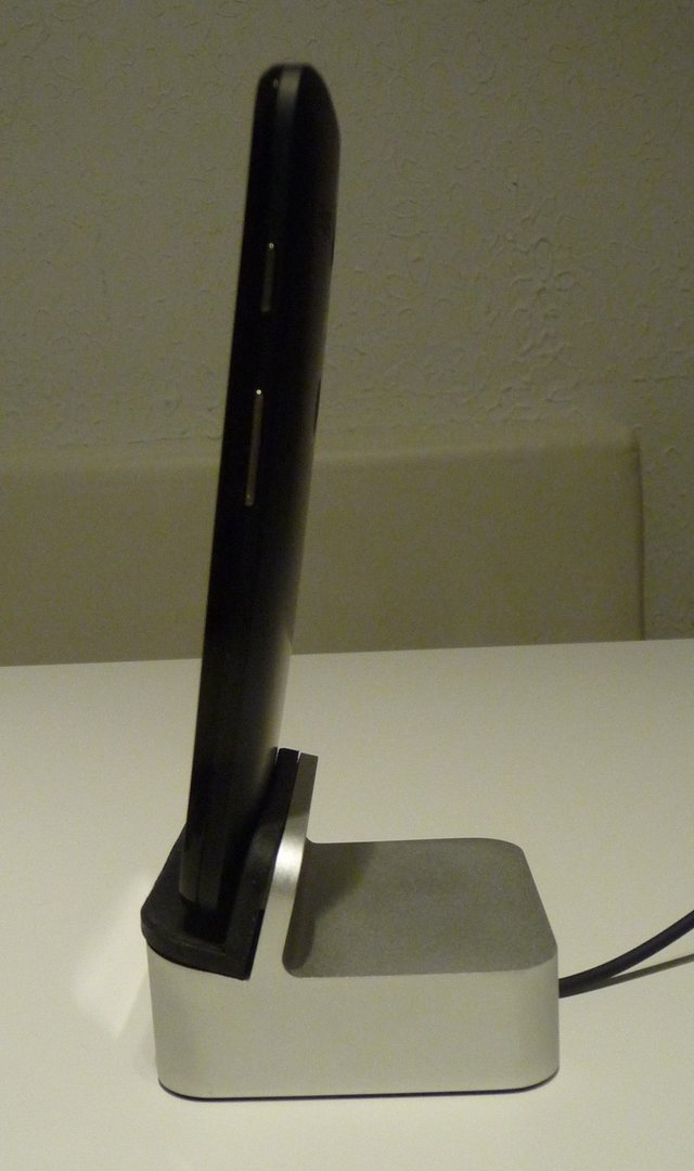

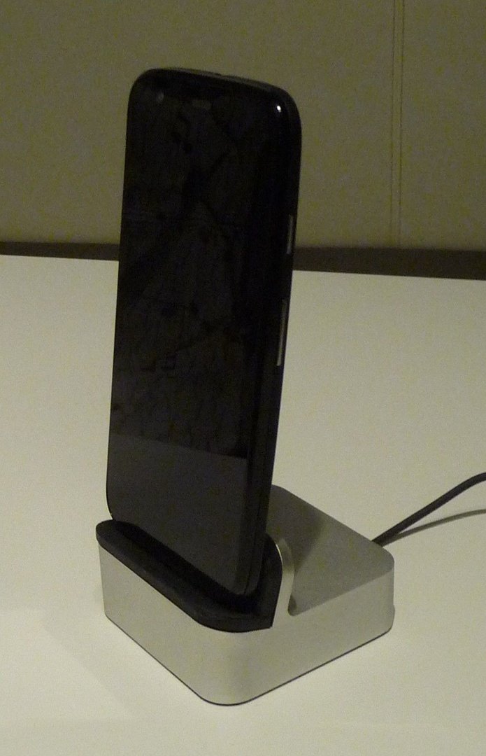

Ich habe mir das Everdock Mittwoch spät abends in silber bestellt und heute kam es mit FedEx Priority auch schon an. Der Versand war teuer (19$), aber dafür war es schnell aus den USA hier. Das Teil sieht gut aus und ist massiv aus Metall, daher auch schwerer als die Plastik-Stationen. Es gibt dünne und dicke Silkonmatten um jedes Handy passend aufstellen zu können.
Leider passt es nicht perfekt zum Moto G. Mit der dicken Silikonmatte passt das Moto G mit normalem Backcover (Foto 1 & 2), aber unten könnte die Silikonmatte etwas dicker sein. Das Moto G steht mehr auf dem Stecker als auf dem Dock, aber durch die Silikonschicht auf der Rückseite wackelt es insgesamt nicht.
Das Gerät wird nicht auf den Stecker "geführt", daher muss man immer noch recht zielgenau aufsetzen. Anfangs wird man beides noch in die Hand nehmen müssen.
Zwar ist die Station schwer und der Unterboden ist mit rutschfestem und leicht haftendem Material beklebt, aber trotzdem muss man die Station festhalten, um das Moto G herauszunehmen. Der Stecker sitzt einfach zu fest.

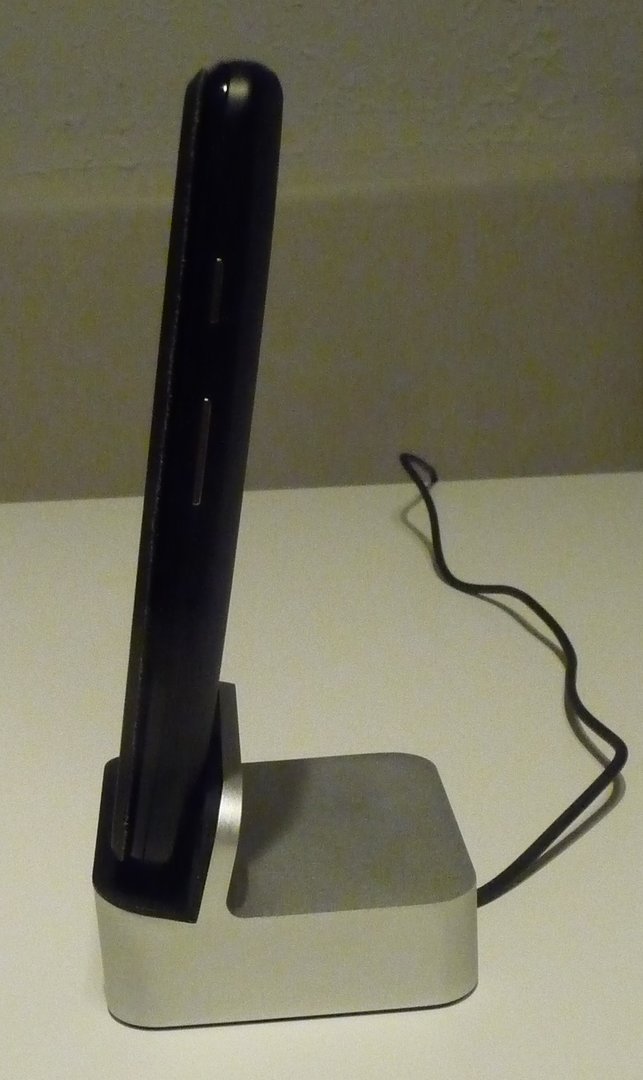

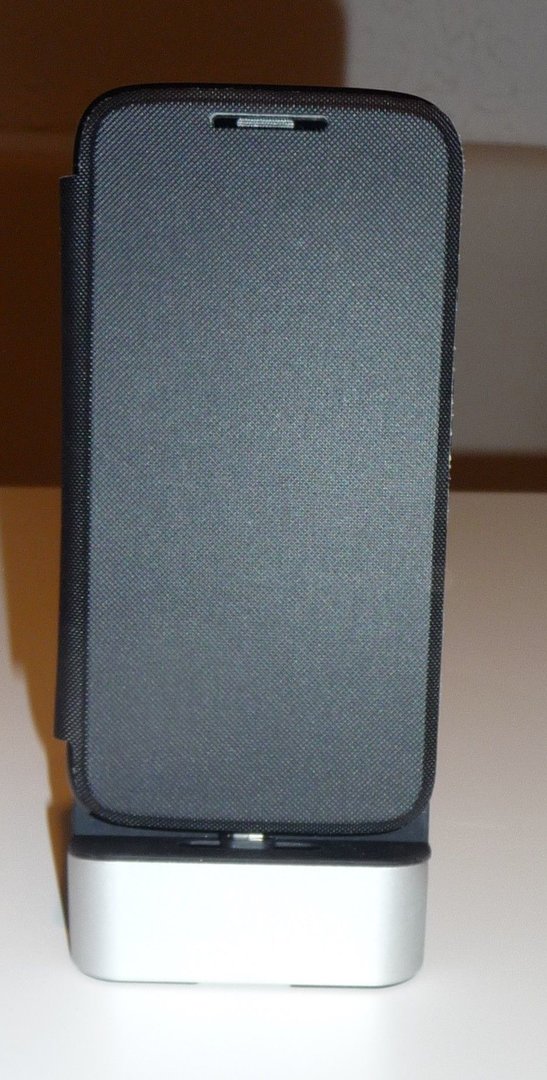

Jetzt kommt mein größter Wehrmutstropfen: Mit Flip Case passt es noch schlechter (Foto 3 & 4)! Die Rückseite des Flip Case ist minimal dicker als das normale BackCover. Daher passt die dicke Silikonmatte hinten gar nicht. Umgeklappt kann man es ganz vergessen (man kann höchstens nach dem Einstecken das Cover hinter das Dock klappen). Mit der dünnen Matte steht das Moto G allerdings noch sichtbarer nur auf dem Stecker (Foto 3). Man könnte die Matten miteinander kombinieren, indem man bei einem die Rückseite abschneidet, aber ich werde es erstmal so belassen.

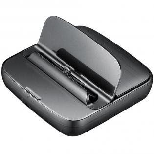

Die Ladestation des Samsung S3 (Original Samsung) funktioniert ohne Probleme mit dem Moto g.
