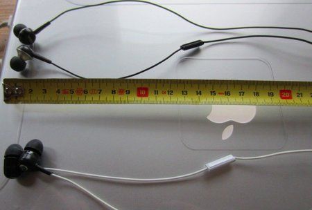

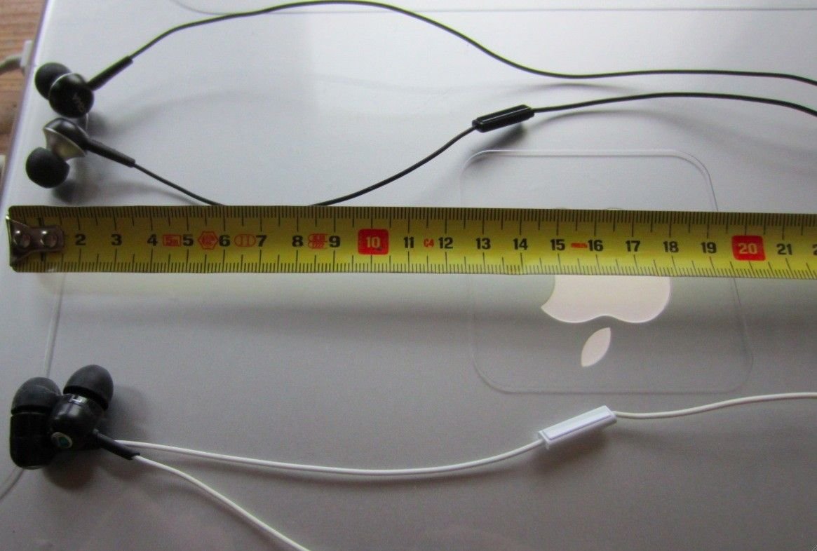

Nach stundenlanger Recherge habe ich mir das LG PHF-300 auf ebay gekauft, die Funktionen getestet. Das ging alles gut.
Annehmen, auflegen, start, stopp nächstes lied, vorheriges Lied, nächster Ordner und vorheriger Ordner.
Die Lautstärke muss ich nach wie vor am Handy einstellen.
Naja. Die Klangqualität des LG Hörers ist sehr unterdurchschnittlich.

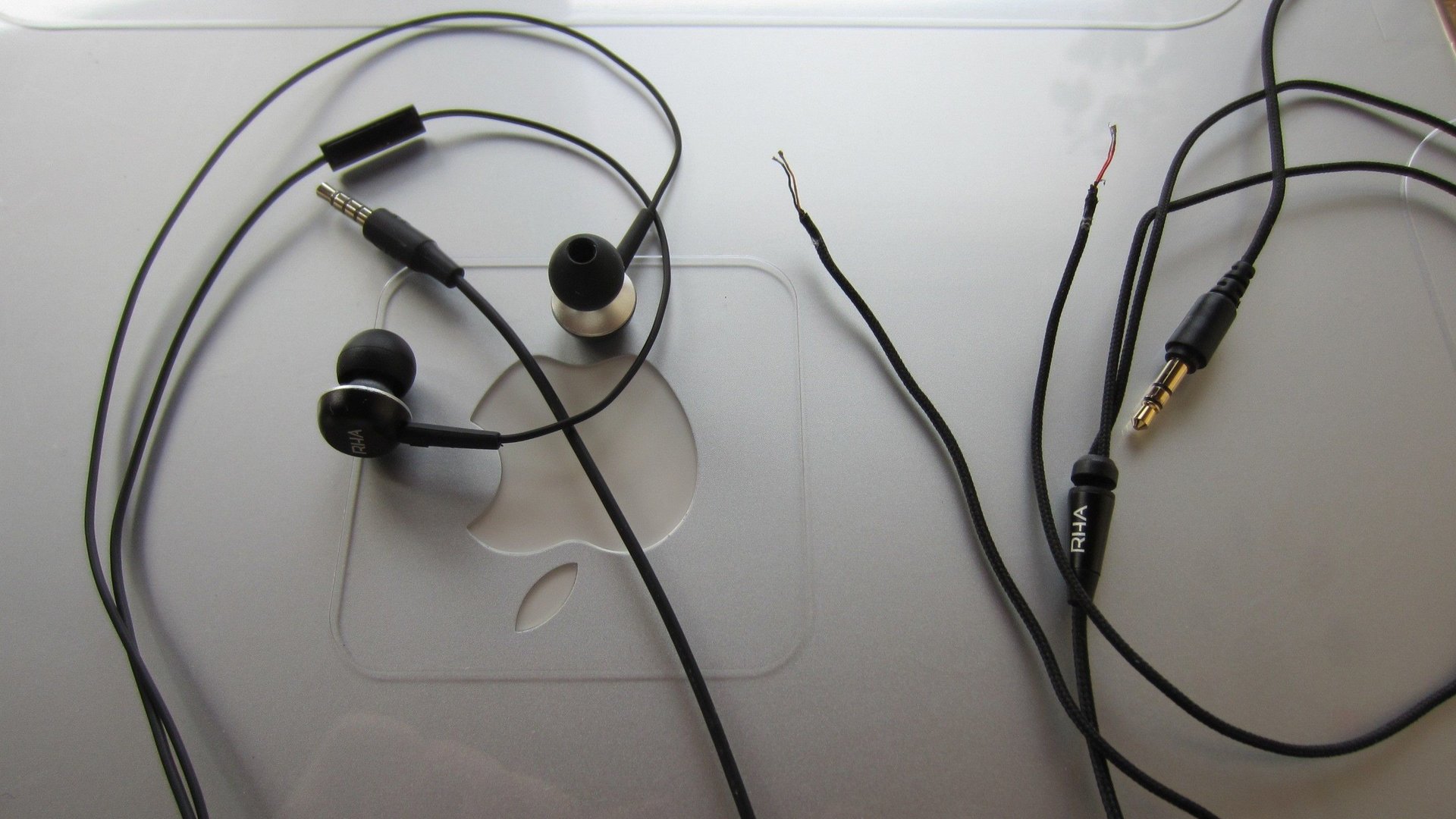

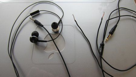

Ich habe mir dann die RHA MA350 von RHA Audio bestellt
und die Ohrhörer an mein LG Kabel mit dem Micro gelötet.
Jetzt passt es bestens.Klang und telefonieren. Für mich, meine persönliche Klangreferenz! :glare:
Link zur Info: RHA - Earphones
Danach habe ich das selbe Kabel in weiß geordert und mir die Sony Ohrhörer von meinem MW-600
angelötet. Der Klang ist echt gut, kommt aber nicht an die RHAs ran!
Das Micro ist etwa 15 cm vom Ohrhörer entfernt und -so finde ich- gut positioniert.
Die Gesamtlänge beträgt 120 cm.
Als Player verwende ich den Poweramp Player. Zum steuern benötige ich keine extra App.
Die kann man in den Poweramp Einstellungen aktivieren.
