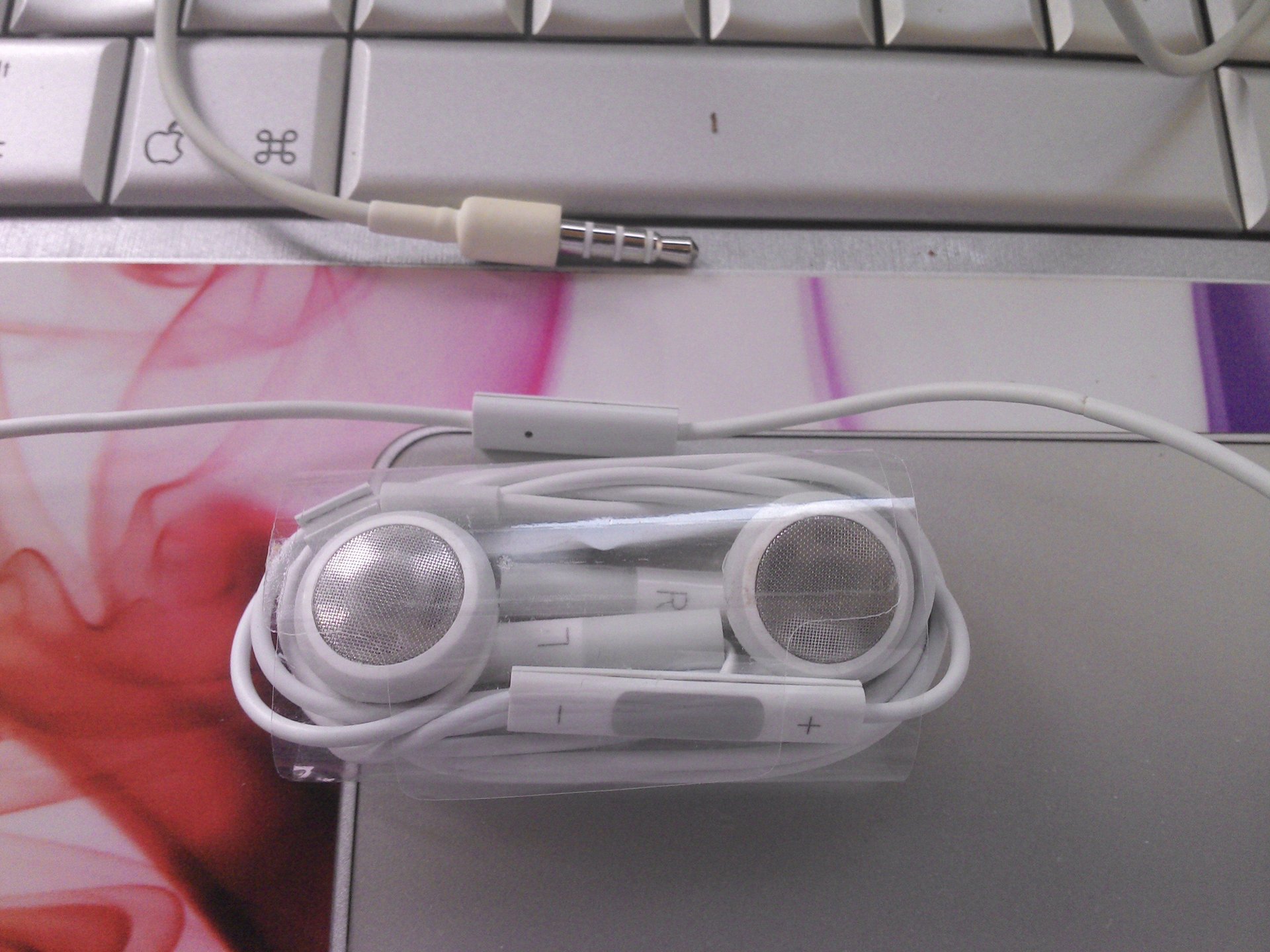

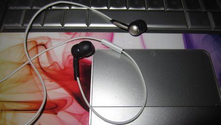

Also ich benutze die Apple Kopfhörer der ersten Generation vom Iphone 1.
Die haben eine Taste und ein Microfon. Klappt gut. Und damit kann ich unter
dem Poweramp Musikplayer: Start, Stopp, Titel vor, Titel zurück nutzen.
Dies muss in Poweramp aktiviert werden und hebelt im gleichen Moment die Sprachanwahl aus. Also lang drücken um die Sprachbefehle zu starten geht dann nicht mehr oder umgedreht.

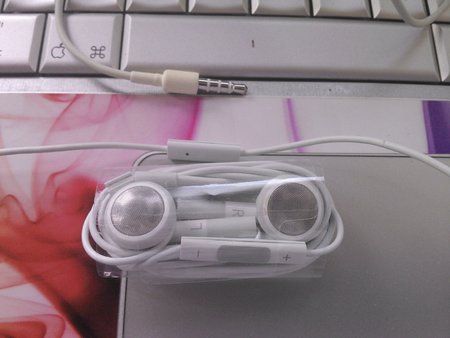

Jetzt habe ich mir ein neues Headset gekauft. Leider ist das etwas anders vom Aufbau. Dort hat die Fernbedienung zusätzlich Lauter und Leiser Tasten.
Diese bleiben ohne Funktion. Jedoch geht alles andere wie oben beschrieben.
Die Qualität der Hörer ist sehr bescheiden. Deshalb kommen die originalen Hörer runter.
Ich löte mir dann immer die Sony Kopfhörer an das Apple Kabel.
Dann habe ich ein schön leichtes Kabel und Sonys guten Klang.
