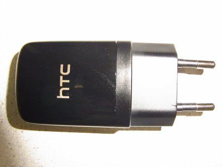

So nachdem ich nahezu alle Ladegeräte bei Amazon durchprobiert habe....
Bin ich beim Original Ladegerät des HTC Desire hängengeblieben.
Typ TC E250 , kostet 8.- bis 9 EUR in der e-bucht
Es hat einen USB Anschluss und mit den entsprechenden Kabeln lädt es mein Nexus S (schnell, "AC" ) und mein iPhone4, sowie andere USB Geräte.
Supi!

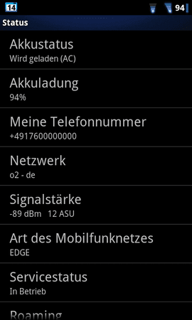

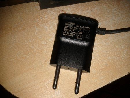

hier zwei Bilder, ein Standard Ladegerät von Samsung und die Anzeige beim Laden steht bei mir auf (AC)
