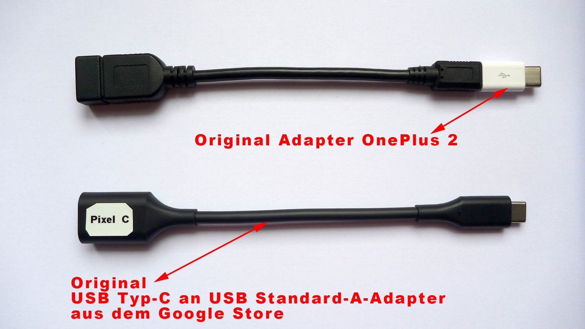

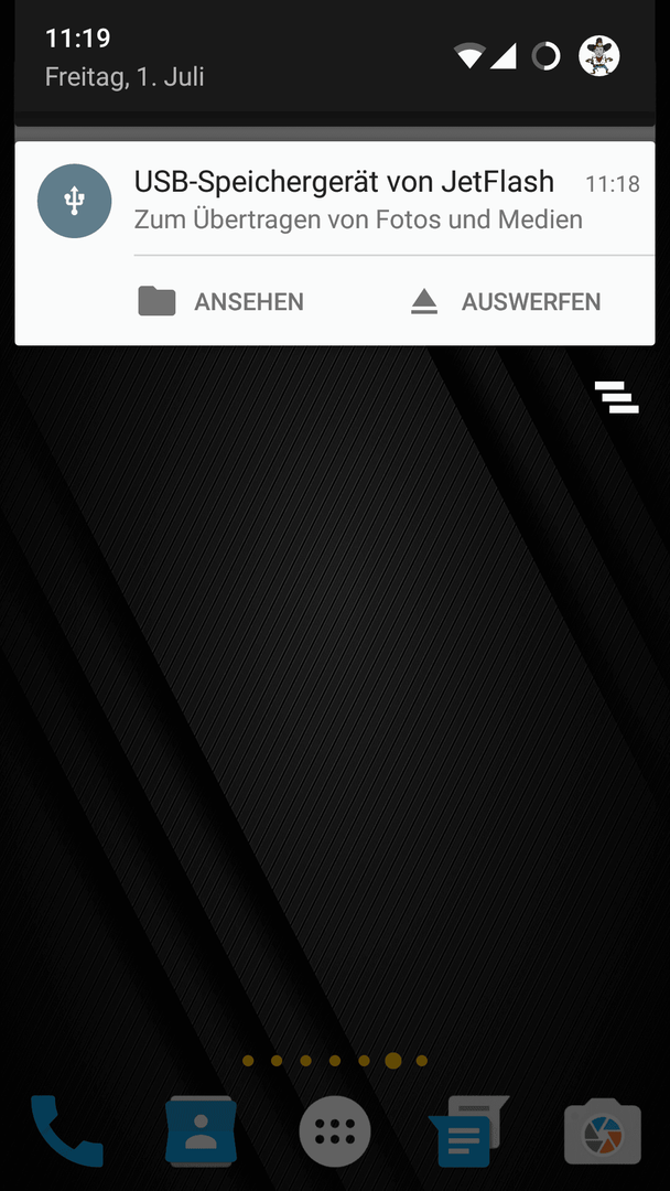

Ich habe es eben einmal ausprobiert.
Mit dem Adapter vom OP2 geht es nicht, aber mit dem aus dem Google Store für das (Pixcel C).

Das liegt wohl nicht an den USB Sticks sondern eher am "fremden" OTG Kabel. Beim OP2 hat auch nur das original OP1 (!!) OTG Kabel und der original USB-C Adapter funktioniert. Ich werd es zuhause mal testen und dann bescheid sagen ;-)
@ger_kar
Klappt bei mir. Ich habe mir einen Adapter von A nker besorgt. Der hat kein Kabel sonder ist nur ein Stecker (fand das praktischer). Dann noch einen Adapter für das Portmonee, von micro USB auf USB C (gleiche Firma), damit man unterwegs auch mal mit "fremden" Ladegeräten laden kann. Damit könnte ich auch mal probieren ob das geht, da ich auch noch einen OTG-Adapter wie Du hast. Würde mich dann melden wenn es geht.
