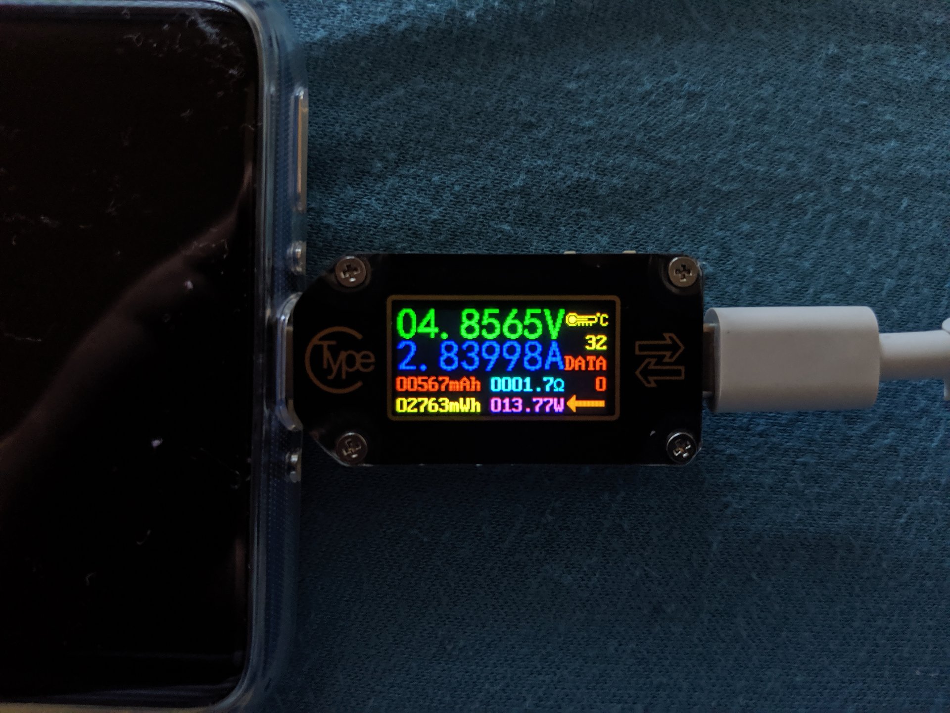

Habe gestern auch mal mein Pro mit dem Ladegerät und Kabel vom Pixel 3 geladen.
Lädt knapp mit 13,80 Watt. Eine Ladung von 0 bis 100 dauert ca. 1h und 40 Minuten. Bei angeschaltetem Display wird geringfügig langsamer geladen. Ich meine es wären 10 Watt gewesen, aber das muss ich mir noch einmal anschauen.
Nichtsdestotrotz bevorzuge ich Dash / Warp charging, da es hier keinen Unterschied macht ob das Display an oder aus ist und sich das Gerät beim Laden kaum erwärmt.

Kann ich nicht bestätigen. PD lädt halt langsamer, wenn das Display an ist. Bei mir lädt er mit 13,80 Watt (fehlen also nur 1,2 Watt). Siehe meine Messung von oben.
