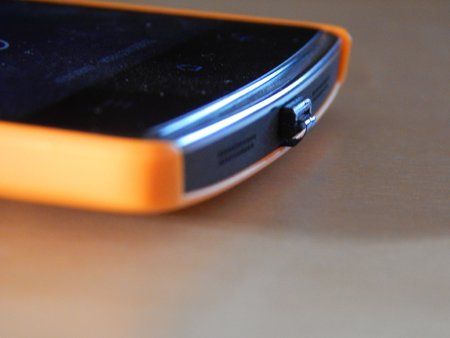

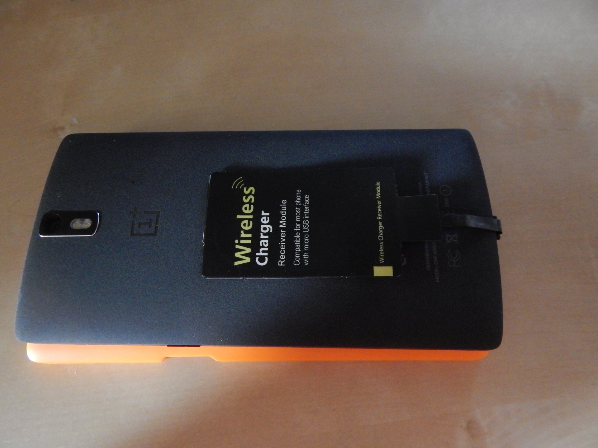

Leider unterstützt das One keine Qi von Haus aus, also habe ich nach einer Alternative gesucht. (Sehr daran gewöhnt beim Nexus5)
Ich bin auf dieses Produkt gestoßen und dachte ich probiere es mal aus. Nach ein paar Tagen war es auch schon da und ich habe es einfach unter das Original Case geklemmt und es funktioniert wunderbar.
Wer ein Case nutzt, was komplett um das One geht, sollte den Stecker unten gar nicht mehr sehen, bei mir guckt er halt raus, was mich im Moment aber nicht wirklich stört.
Ich persönlich nutze den USB nur zum Laden, der Rest geht mittlerweile über WLAN und selbst wenn, kann man es jederzeit einfach rausgezogen werden.
Bei XDA gibt es auch ein User, der es komplett nach Innen verbaut hat und dann auch innen verlötet hat, aber das lasse ich lieber...:D
Zur Ladegeschwindigkeit kann ich noch nicht allzuviel sagen. Ich lade meist über Nacht, also ist es mir auch relativ egal, wenn es langsamer als über Kabel geht.
Natürlich ist es keine vollständige Alternative, da es doch Einschränkungen mit sich bringt:
- USB Port belegt
- Das One weiß nicht, dass es Wireless geladen wird (Kann sich bei Tasker oder Xposed Modulen auswirken, die speziell für Wireless Charging sind)
- Langsamer als Kabel (Wireless aber generell)
- Optik
- NFC gekillt

Danke für den Test, mir fallen spontan 2 Dinge ein.
Es sieht wirklich nicht gut aus, keine Option für mich.
Du hast dir nicht wirklich diese Orangene Hülle geholt!?!?
Gute Idee, habe mich beim Nexus 5 auch an Qi gewöhnt gehabt. Da war es aber dank kleinem Akku auch nötig es zu nutzen.
Beim Oneplus One komme ich je nach Nutztung gut über 1-2 Tage.
Zudem hast du damit aber wohl dein NFC außer Gefecht gesetzt.
Denn die Qi Spule liegt jetzt genau über der Spule für NFC, welche auf der Innenseite vom Backcover ist.
Scheußlich, wirklich greßlich.
Aber wenn es dir gefällt.....
Stimmt NFC ist auch gekillt, aber das nutze ich eigentlich nur um AirDroid zu triggern. Verschmerzbar..
@SirSatras, Geschmackssache ;)

Das zweite stimmt zwar, das erste nicht. Der NFC Tag wird erkannt und ausgelesen. Jedenfalls ist es hier bei mir so.

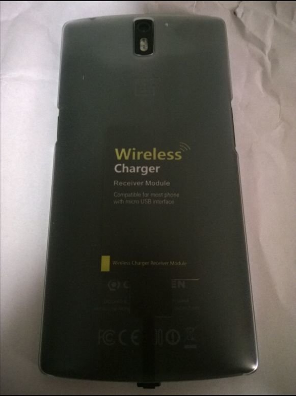

Mein NFC geht so auch nicht mehr. Eventuell nur ungünstig platziert.
Ok, also bei manchen geht es trotzdem noch, bei manchem nicht.
Dass Bluetooth eingeschaltet sein muss, ist wohl klar, sonst gibt es eine Fehlermeldung bei der App. Es sind nicht alle Tags baugleich, es kann auch am Tag liegen -> ohne Qi Receiver testen.
Der Qi Empfänger ist übrigens von Mudder hergestellt. Vielleicht gibt es trotz gleichem Aussehen doch Unterschiede.

Wieso sollte Bluetooth eingeschaltet sein, hat doch damit nichts zu tun.. ? Bei mir funktioniert NFC ohne das Pad Problemlos, ohne Bluetooth..
Weil NFC Bluetooth Ultra-Kurzstreckenfunk ist. Dann sind die beiden Antennen mittlerweile unabhängig geschaltet, fein.

Wenn du die schwarze Folie (2 aukleber) vorne und hinten aus ALu/kusntoff/kleber entfernst dann geht auch das NFC wieder ;-) Es ist der alu aufkleber der das NFC signal sperrt nicht die QI ladespule, ist ein Design fehler.
Ich habe meines gerade umgebaut, funktioniert wunderbar, anfangs wollte es nicht laden, wegen dem nfc Chip, diesen habe ich nun hinter die Spule gebaut, und es läd wunderbar :D
