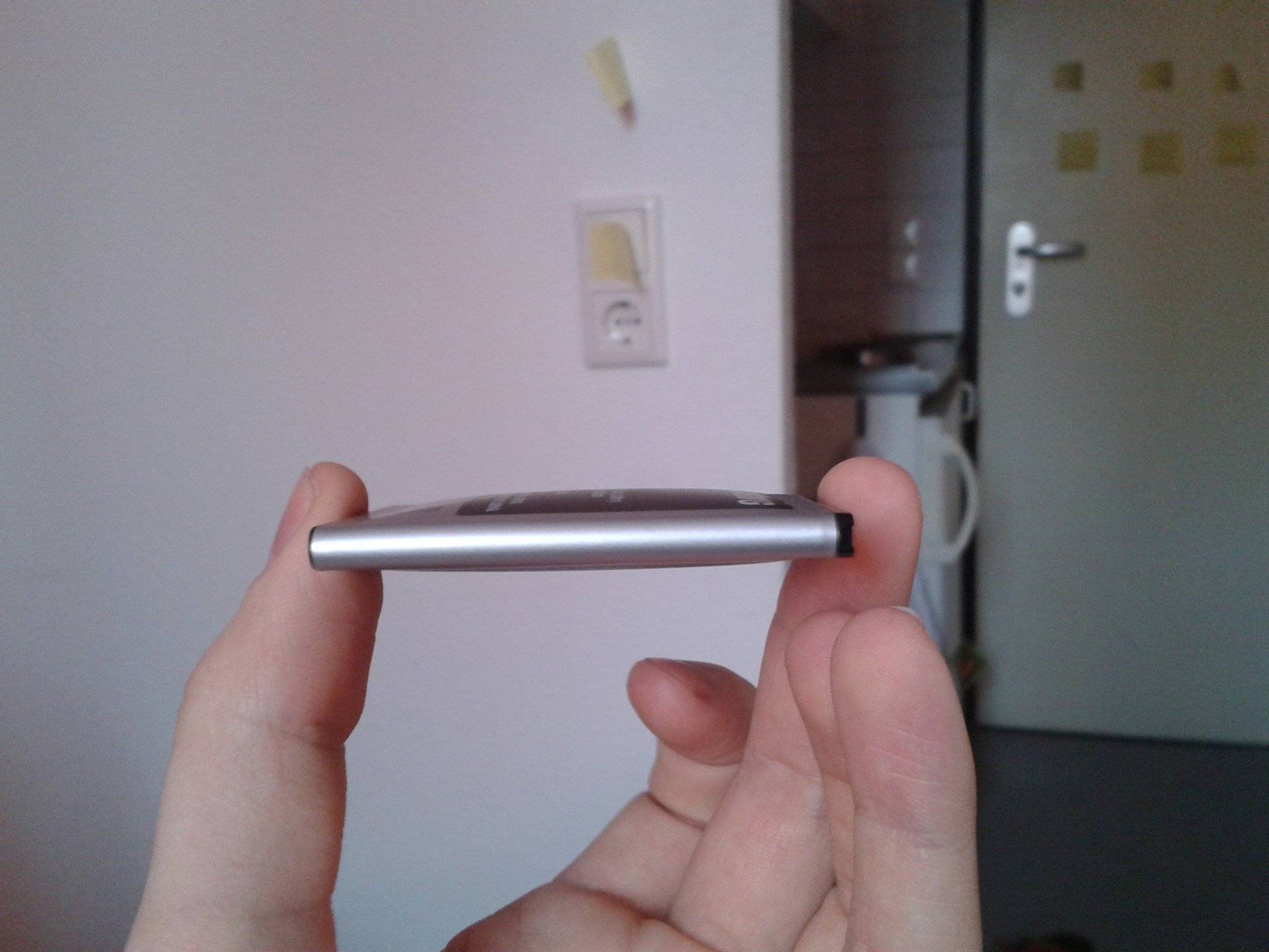

Samsung baut voll die coolen Akkus. Mein zweiter ist jetzt auch ein Ball.
