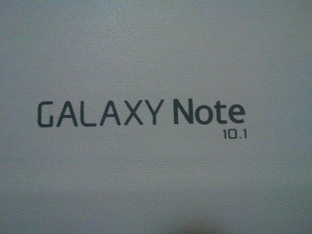

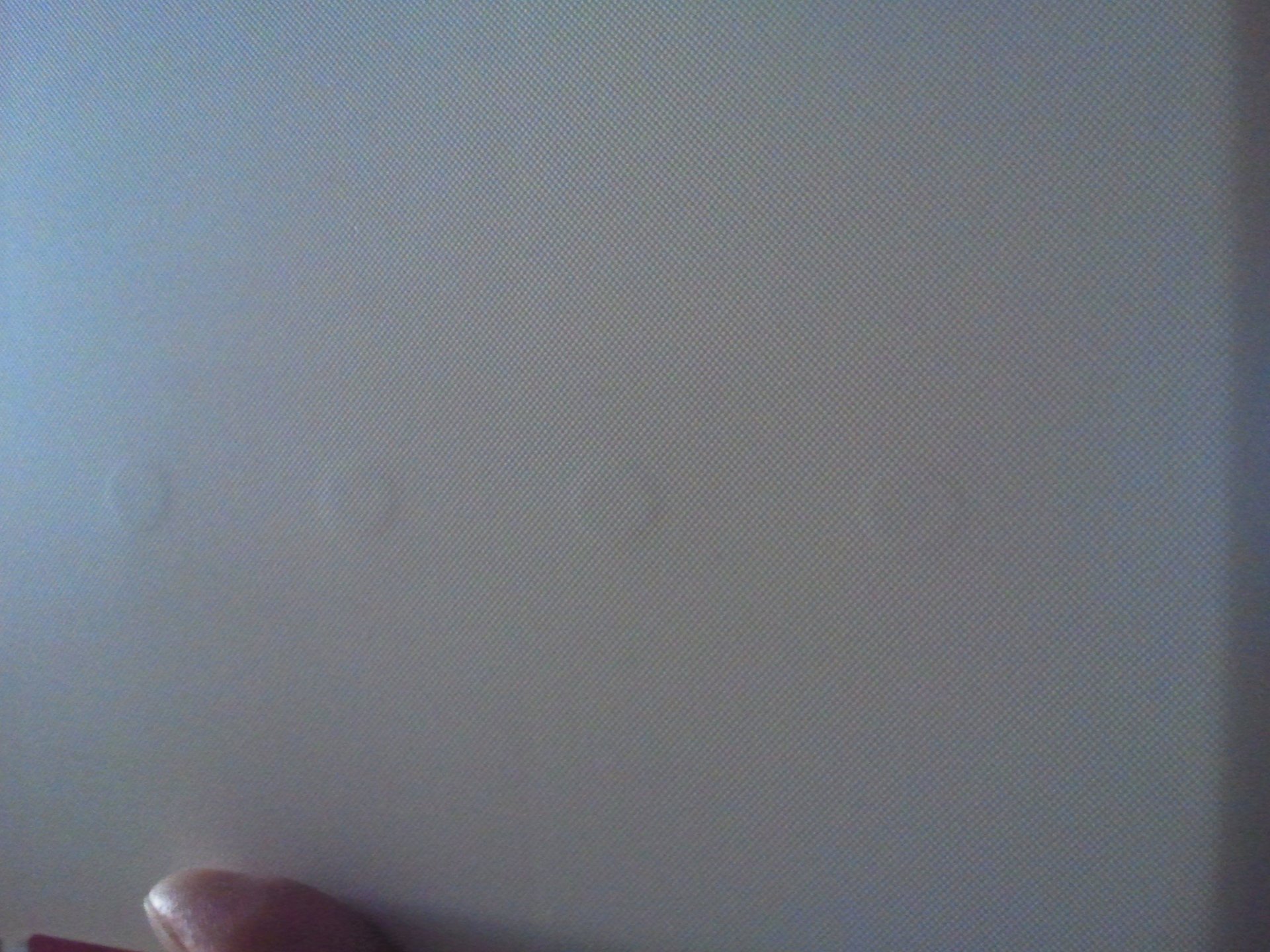

Bin mit dem originalen book cover mehr als zufrieden... super passgenau... für 26 Euro unschlagbaren Preis erwischt. Hier die macro aufnahme...
Super, vielen Dank - hast Du mit den Magneten Probleme?
Nein kann keine Probleme bezüglich des Magneten feststellen. Kann mir auch nicht vorstellen dass das Magnetfeld so stark ist das es die Eingabe "manipuliert".
Bei meinem Cover ist ein Magnet am flip vorne ganz unten eingesetzt und zwei auf der Rückseite. Konnte selber nicht glauben wie stark die sind denn die GehäuseRückseite vom Cover ist sehr dünn.

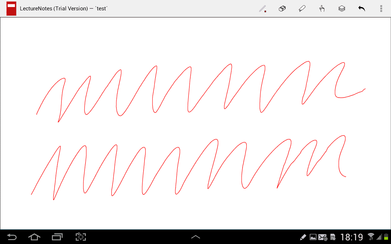

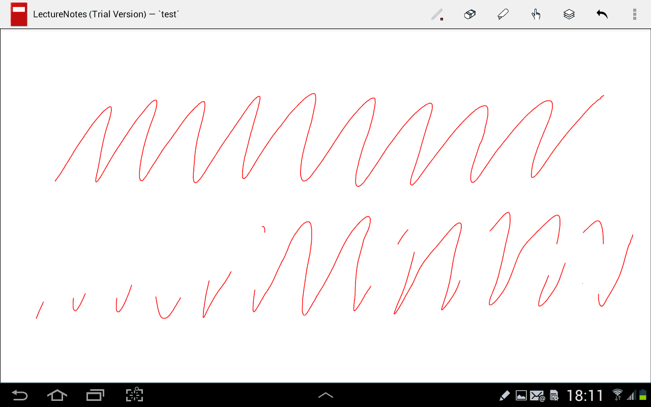

Zeig ma was du da mit lecture Note festgestellt hast.
ich habe mal zwei Schlangenlinien im Lecture Notes gezeichnet, die Untere verläuft direkt über den Magneten
das Ganze noch mal ohne Case

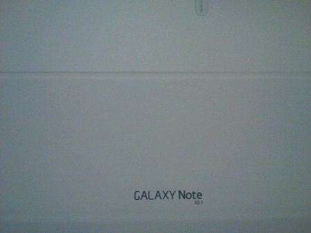

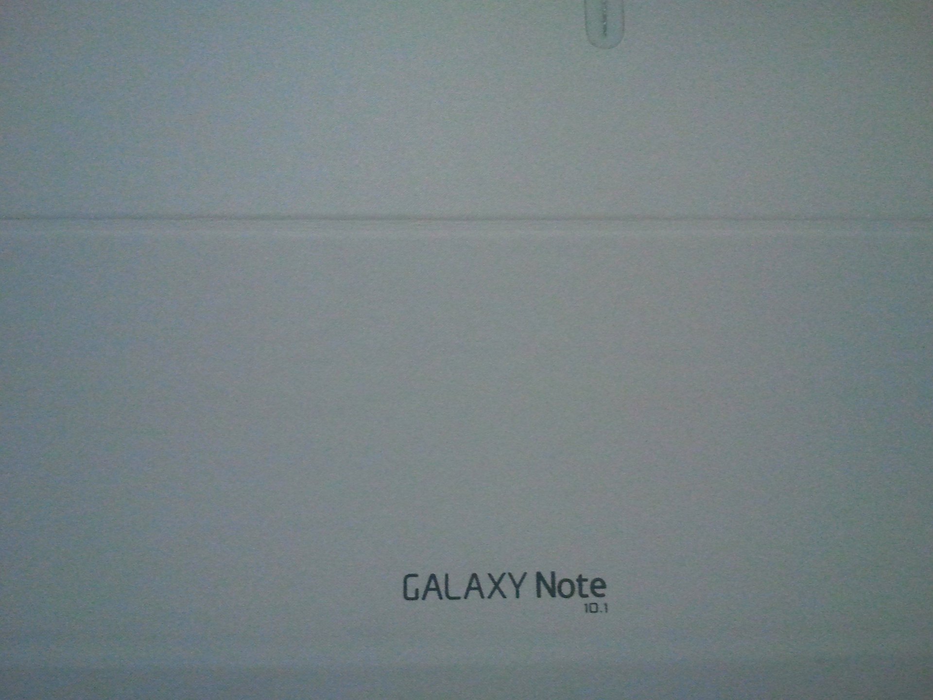

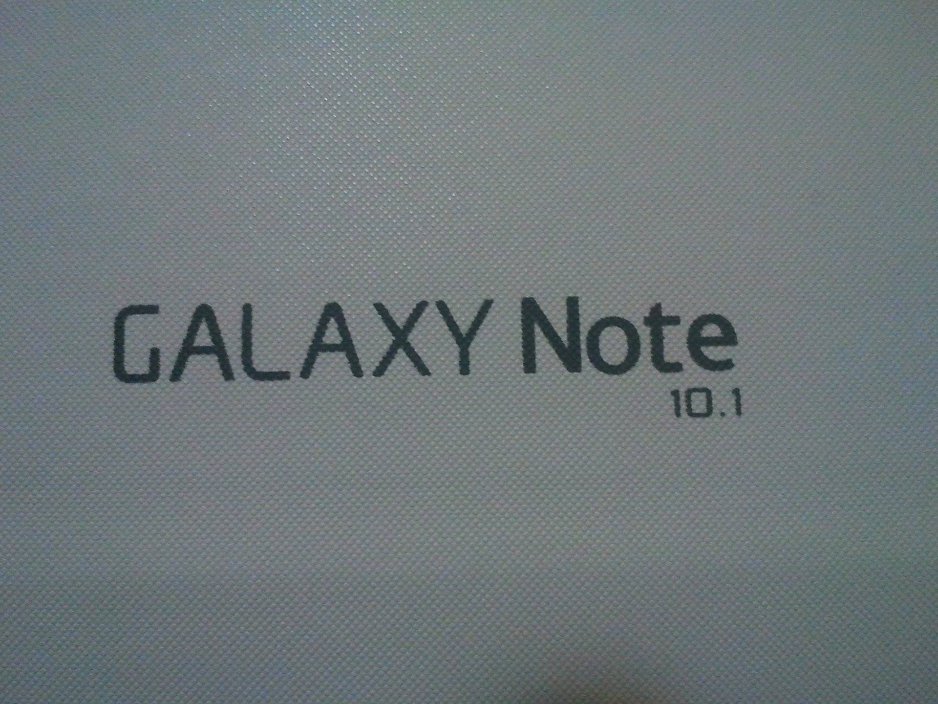

ich habe hier mal die gleichen Bilder von dem xubix gemacht wie illmatuc-gr oben gemacht hat, für einen direkten Vergleich

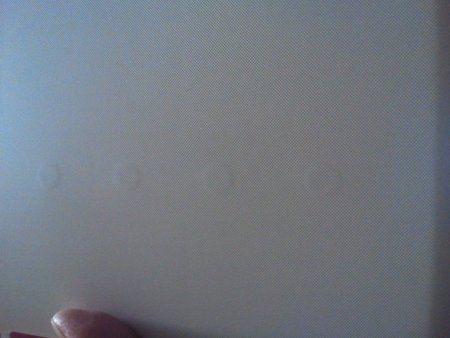

Ich hoffe ja für Alle, dass das nur bei mir so ist. hier noch ein Foto von den Magneten, sieht man aber nur auf der Rückseite, wenn man es in einem bestimmten Winkel gegen das Licht hält. Sind sechs Stück, habe aber nur vier drauf bekommen
