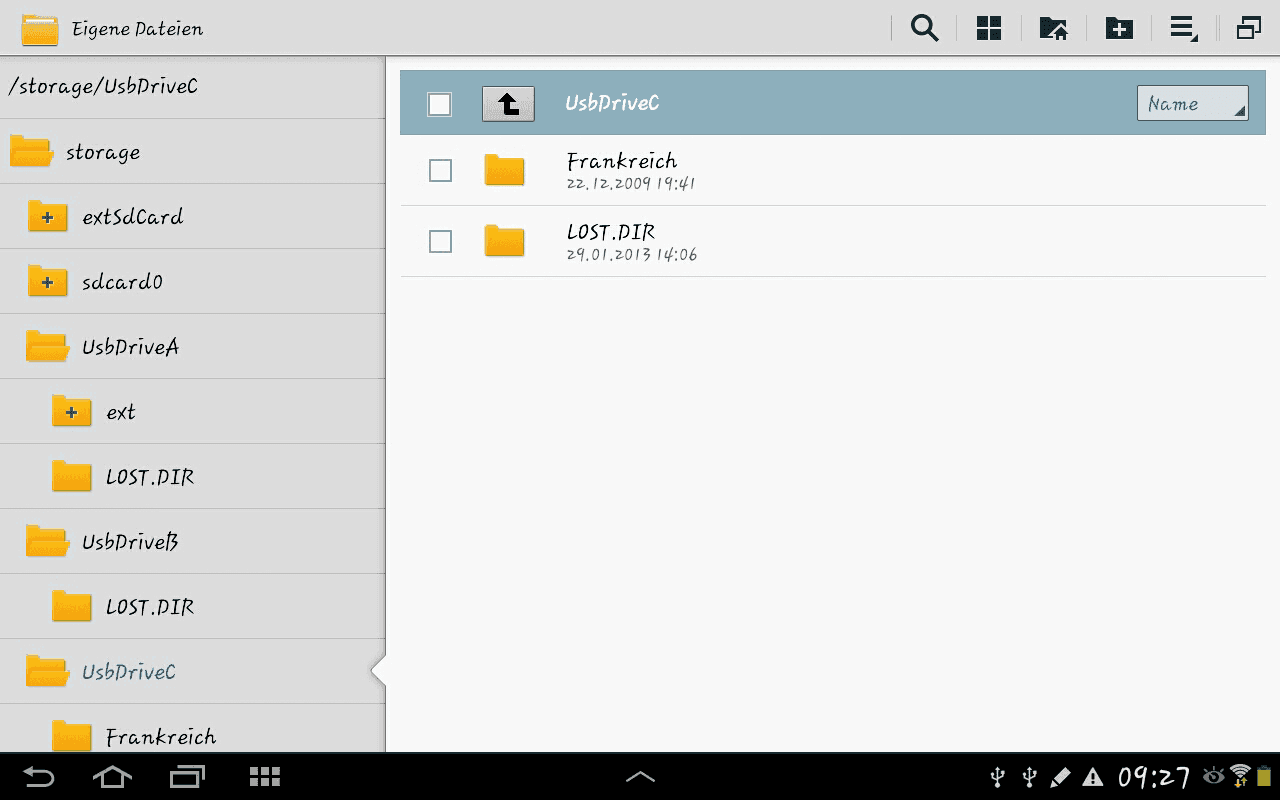

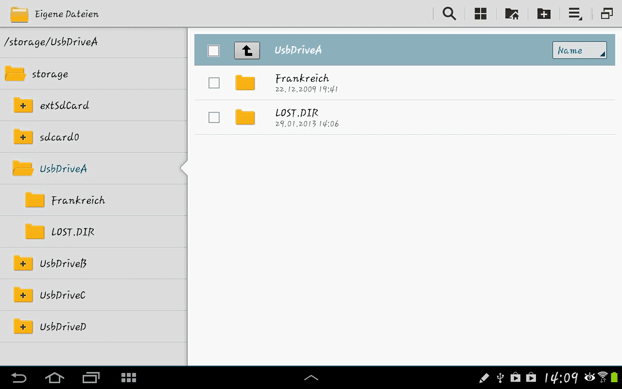

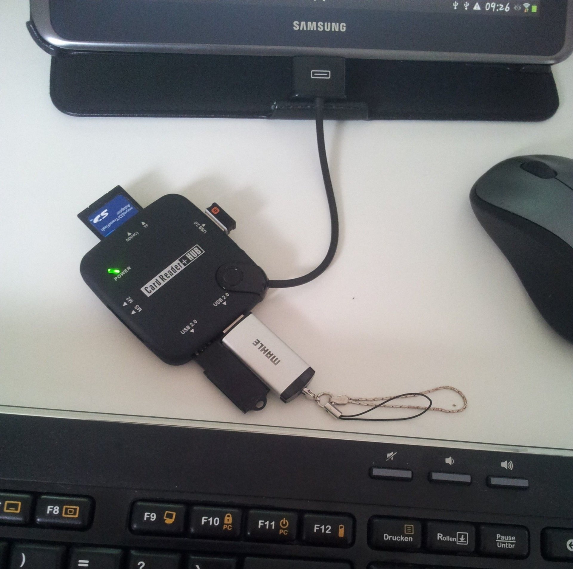

wie versprochen nun das Update:
Das Ding funktioniert einwandfrei auch wenn das note nicht explixit angegeben ist. Es ist mir möglich alle Eingänge gleichzeitig zu verwenden.
im ersten Foto seht ihr, wie ich 2 USB-Sticks, 1 SD Karte und über einen Logitech Bluetoothadapter Maus und Tastatur gleichzeitig am Note verwende (ohne extra Stromzufuhr). Mit den drei USB Ports kann auch eine externe Festplatte verwendet werden. Der Host-Adapter hat hierfür einen Powereingang. Der Strom kann von einem USB-Port (z.B. Samsung Ladegerät oder Laptop) bezogen werden (Benötigtes Kabel wird mitgeliefert!).
wie ihr auf den Screenshots seht ist es möglich 3, 4 oder sogar insgesamt bis zu 7 Speicherquellen anzuschließen (Habe leider keine Mini SD und MMC zum testen da).
Für mich hat sich der Kauf aus zwei Gründen gelohnt!
1. Anschlussvielfalt..klar, wer braucht schon 7 Speichergeräte..aber es ist durchaus praktikabel gleichzeitig 2 USB Sticks und Tastatur/Maus anschließen zu können (z.b. für Dateitransfers..)
2. Flexible Verwendung durch 10cm Kabel.. Im Gegensatz zu vielen anderen Adaptern ist dieser hier durch das 10cm Verbindungkabel nicht direkt am Gerät sondern etwas flexibler. Das ist für mich sehr von Vorteil.
Ich kann euch das DIng also nur empfehlen. V.a. zu diesem Preis!
