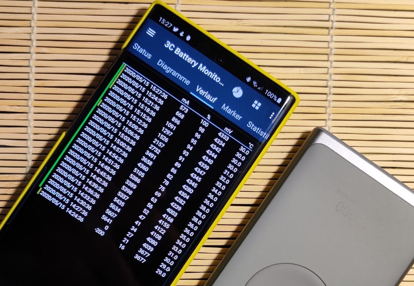

Konnte gerade mein N10+ Kabelgebunden per Schnellladen mit der EB- U3300 v.16% - 100% in ~ 60 Minuten aufladen.
Eine komplette Akkuladung über induktives Schnellladen von der Powerbank U3300 zum N10+ habe ich nicht getestet. Induktives Schnellladen verwende ich hauptsächlich mit der G-Watch.
Kabelgebundenes Schnellladen mit der vollgeladenen PB U3300 und N10+ gerade nochmal getestet.
16% -100 % in ~ 60 min. (siehe Ladeprotokoll von 3CAkku mit 3min Monitoring)
Nach der Ladung zeigt die U3300 noch 2 Status-LED`s für die verbleibende Akkuladung.
Max. Ladestrom 5641 mA gemessen bei 27% Akkuladung, max. Akkutemperatur 38° gemessen bei 78% Akkuladung, danach reduziert die Ladeelektronik die Ladekapazität, die Akkutemperatur sinkt und es wird langsam zu Ende geladen

@W113 Ich habe heute mal ein anderes Kabel ausprobiert, ich hatte mir letztens bei Amazon zwei etwas längere USB-C Kabel mit E-Mark Chips bestellt, welche ich vor allem fürs 25W Ladegerät nutze. Mit einem solchen Kabel habe ich mein Note 10+ gerade auch mal an die besagte Powerbank angeschlossen:
Diesmal wurde es von ca. 14% auf 100% in 64 Minuten aufgeladen - exakt wie auch auf dem Bildschirm angegeben. Dabei blieben sowohl die PB als auch das Telefon kühler als mit dem anderen Kabel. Erstere hat auch noch 3 LEDs verbleibend.
Ich habe jetzt kein so schickes Log laufen lassen, doch ich hatte es eben auf dem Schreibtisch neben mir und habe immer mal genau drauf geachtet. Das schnelle induktive Laden des Telefons habe ich übrigens eher aus Spaß und Interesse ausprobiert, um mal zu schauen, wie schnell es denn geht und wieviel zusätzliche Energie dabei verloren gehen. Ich denke die kabellose Ladefunktion ist wirklich vorrangig für Sachen wie Smartwatches oder die Galaxy Buds.
