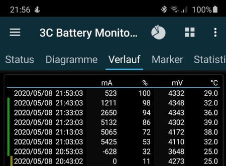

Meine Samsung Powerbank EB-U3300 kam heute auch an. Kurz angetestet.
Samsung Powerbank mit dem ori Ladegerät EP-TA800 und dem ori USB-Kabel des Samsung Note 10+ vollgeladen.
Powerbank EB-U3300 hat das Note 10+ von 11%-100% Akkuladung in ca.55 min geladen.
Das ist die gleiche Ladezeit die das Originale beilgende Ladegerät EP-TA800 per USB-Kabel benötigt.
Die Akku -Ladezeit der Samsung Powerbank finde ich sehr gut.

1 Stunde 40 Minunten (100 Min.) Aufladezeit benötigte die PB bei noch einer leuchteten Status-LED mit dem Ori N10+ Ladegerät EP-TA800
Vollgeladen sollte die PB für 2x N10+ Akku-Ladungen und ca. 2x induktiven Laden einer Galaxy Watch reichen.
Bei Induktiven Schnellladen mit der PB und Note 10+ habe ich einen max. Ladestrom von ca. 1500 mA gemessen,
der Ladestrom-Wert ist allerdings von der Akkuladung, der Akkutemperatur ... abhängig.
PB mit USB-C Kabel verbundenen N10+ konnte ich bei 53% Akkuladung des N10+ einen max.Ladestrom von ~ 5425 mA messen.
