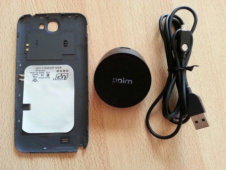

Hi
ich verkaufe mein Ladeset wieder. Backcover mit eingebauter Spule in Titanium Grey plus Touchstone mit USB-Kabel.
Verkaufe es für 47€ zzgl. Versand.
Verdiene nichts daran, möchte aber auch nicht draufzahlen.
Bei Interesse bitte per PM oder unter
festus72@googlemail.com melden.
Biete es hier vorab an, ansonsten stell ichs bei ebay rein.
Cu Franky

Hi,
ich hab einfach nur keine Lust darauf da noch ewig herum zu basteln damit das Note 2 auch an Ort und Stelle bleibt damit es geladen wird. Wie ich ja schon vorher im Thread geschrieben hatte, es funktioniert einwandfrei solange es nicht auf dem Touchstone herumrutscht.
Sicherlich die Lösung mit dem angeschraubten Plastik am Schreibtisch mag zweckdienlich sein und dann auch sicherstellen das das Note 2 dauerhaft geladen wird. Aber das gefällt mir nicht.
Deshalb biete ich es hier zum Verkauf an und würde mich freuen wenn der ein oder andere Bastler Interesse daran hat.
cu Franky

Hab mal nen kleinen Test dazu Gemacht.
Akku beim Note2 war auf 59% bei Beginn der Kabellosen Ladung.
Jede Halbe Stunde wurde die Erreichte Ladekapazität Geprüft.
Phone wurde dabei kaum-wenig Bedient.
Start Ladung 19.00 Uhr 59%
Ende der Ladung 23.15 Uhr 96%
(konnte aus Zeitmangel nicht Ausführlicher Ausfallen)
Jede Halbe Stunde wurde der Akku dabei um 4-5% Geladen.
Der Stromverbrauch des Steckernetzteiles liegt dabei Konstant bei 3,5Watt.
Und wenn es sich am Wochenende Ausgeht werde ich bei gleichen Vorgaben (59%)das mit dem Ladekabel Vergleichen und Posten.

Der 2.Teil des Vergleichtest Ladung Wireless/Kabel.
Vorweg,ich kann den Angaben von "halweg"nicht Zustimmen.
"Zittat" Die Ladeleistung von Wireless Laden sei ein Drittel der von der Ladung mit dem Kabel."Zittat ende" :unsure: ist zumindet bei mir so...
Hab mir heute die Zeit Genommen bei Gleichen Vorgaben eine Ladung mit dem Kabel zu Protokolieren.
Gleiche Vorgaben heist das alles so war wie bei dem Test zuvor mit der Wireless Station.(Akku%/Phone kaum Benützt/usw...)
Es wurde auch das gleiche Ladegerät Verwendet(Original Ladegerät das dabei war)
Ergebniss Kabelladung:
Start Ladung 18.30 Uhr 59%
Ende der Ladung 22.20 Uhr 96%
In 3Std.50Min. wurde von 59 auf 96%Geladen.
Ergebniss Wirelessladung:
Hier wurde in 4Std.15Min. von 59 auf 96%Geladen.
Anm:
Mir ist Aufgefallen das bei Wireless ein sehr Konstantes Laden Erfolgte (%Ladung je Halbe Stunde)
Bei Kabelladung war das Etwas Unterschiedlich(Zuanfang Stärker,ab ~75% dann auch Relativ Konstant)
...evt helfen diese Angaben ja bei der Entscheidung Wireless Ladung zu Probieren? ;)
Ps:Und wenn sich wer Fragt warum 59-96%...
Da beim Ersten Test das Phone auf 59% war und bei 96% meine Zeit für den Test aus war.
na ja und beim 2.Test mußte ich die Vorgaben vom 1.Einhalten.

Wichtiges Update...
Vorweg,USB Kabel ist nicht USB Kabel...
Der Touchstone mag nicht alle! :bored:
Weis ich auch erst seit dem ich auch diesen"Touchstone Ding Dong" hatte.
Was das ist?:confused2:
Damit ist Gemeint das im Display ein ständiger Wechsel von Laden zu Nicht Laden Angezeigt wird,Begleitet von diesem Nervigen Ding Dong.
Also nach dem Problem im Netz suchen und Feststellen das es sehr Verbreitet ist...(bei Palm Nutzern)
Palm will Verhindern das jeder sein Eigenes Vorhandenes Netzteil/Kabel Verwendet sondern das Original Zubehör Gekauft werden muß.:mad:
Nach lesen von vielen vielen Seiten zu diesem Problem,die Lösung.:cool2:
Es wird Berichtet und Getestet das:
Beim USB Kabel die Stecker Verbunden sein müssen.
und die Datenleitung Verbunden/Kurzgschlossen sein soll.
Also Multimeter Rausgeholt und Nachgemessen.
Und siehe da,beim bis jetzt Verwendeten Kabel waren die Stecker(USB zu MicroUSB) nicht Verbunden.
Andere Gesucht und Gemessen (Nokia CA101 und HTC Kabel),hier waren die Stecker Verbunden.
Die Datenleitung habe/konnte ich noch nicht Messen.
Nach Anschluß vom Nokia Kabel Klappte es wieder mit der Ladung.:tongue:
(Sollte dieser Fehler nochmal Auftreten werd ich die Datenleitung Verbinden.)
Anm1:
Das Original Samsung Kabel ist auch Verbunden,leider passt es nicht in den Touchstone.
In wie weit das bisher Verwendete Ungeeignete Kabel meine Ladetests Beeinflusst hat weis ich noch nicht :confused2:
Anm2:
3Netzteile mit dem Nokia Kabel Getestet.
NoName Netzteil 1Ampere-geht nicht/HTC 1Ampere-Funktioniert/Orig.Samsung 2Ampere-Funktioniert auch
