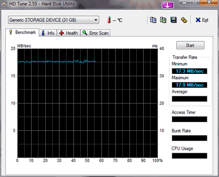

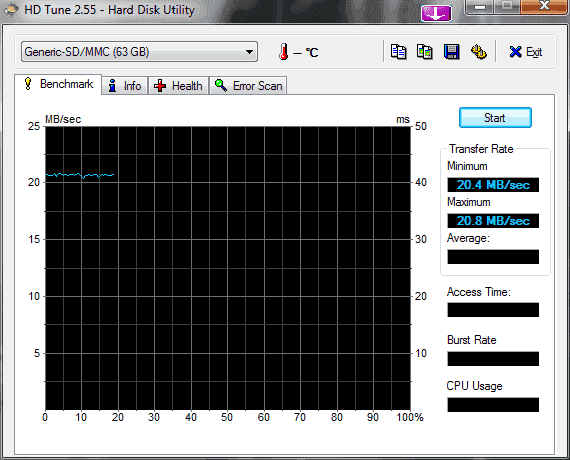

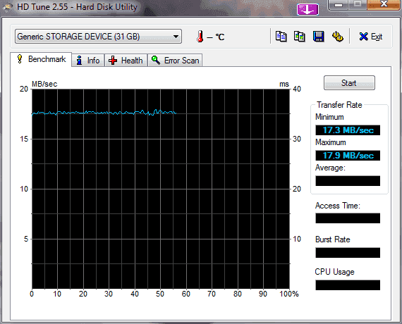

So, nachdem ich meine Dateien von Karteileichen und sonstigem Datenmüll befreit habe, wurde die oben genannte niegelnagelneue und vom Note formatierte 64 GB SDXC Karte von Sandisc in 3 Etappen zu je ca. 10 GB beschrieben.
Der Transfer von der "alten" 32 GB Class 10, die im Original Sandisc Micro-USB-Adapter steckt, erfolgte per USB 2.0 MTP-Verbindung direkt auf die neue im Note steckende 64 GB Karte. Also ohne Zwischenspeicherung auf einer Festplatte. Dies bewirkt leider, dass unter WIN7 in der kleinen Fortschrittsanzeige keine Transferrate angezeigt wird :bored:. Unter Vista war das besser gelöst...
Insgesamt war der Transfer jedoch in m. E. recht akzeptablen 45 Minuten abgeschlossen, und zwar fehlerfrei, ohne Stocken und wohl auch ohne Datenverlust. Alle Dateien, selbst bis zu 3 GB große mp4 werden auf dem Note zackig gefunden, geöffnet und wiedergegeben. Aus heutiger Sicht würde ich volle Kompatibilität attestieren :thumbsup:. Ein schönes Gefühl, wieder ordentlich Speicher zur Verfügung zu haben.
Direkt im Notebook gemessen ist die 64 GB Karte sogar um einiges schneller als die ohnehin schnelle 32 GB Class 10 - siehe Screenshots.

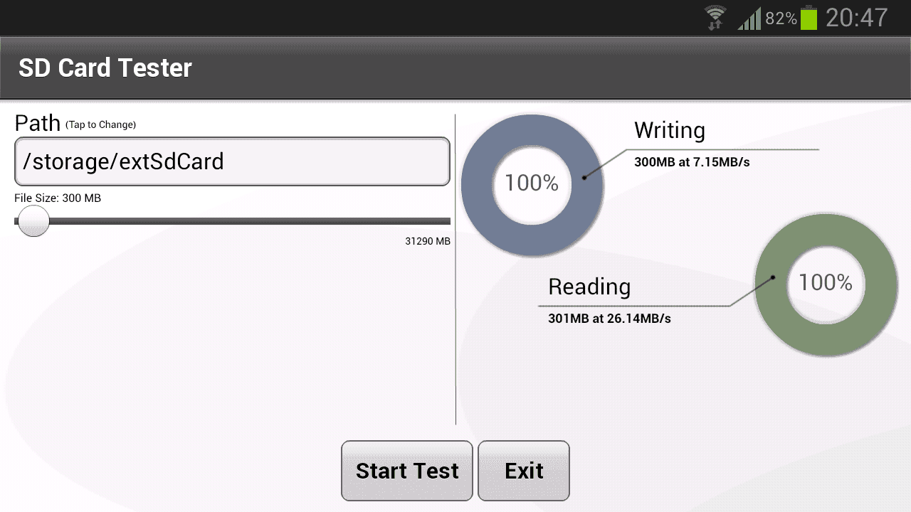

Der Lese-/Schreibtest im Note siehe weiterer Screenshot.

Könntest du den Test mal mit der 64GB Karte und der App "SD Card Tester" machen.
Die 32GB GB Karte von dir schreibt ja nicht gerade schnell. Schau dir mal meine Werte der Trancend 32GB Class 10 (17GB belegt) an ;) Das war auch der Grund für den Kauf der Karte !
Der Screenshot Nr.3 zeigt das Ergebnis der 64 GB Karte, getestet unmittelbar nachdem ich rd. 31 GB Daten drauf gepackt hatte.

Ich persönlich gebe meine 64 GB Sandisc nicht mehr freiwillig her. Die Schreibgeschwindigkeit lag im Note bei über 7 MB/s (siehe Screenshot weiter vorne) und das bei einem für SDXC-Karten völlig ungeeigneten Dateisystem, nämlich FAT32. Aber das ist ja das Dilemma, Android respektive unser Note II formatiert nicht ohne Grund auf FAT 32 - das für SDXC optimale Dateisystem wäre jedoch exFAT (das ursprünglich auf der Karte ist oder mit einem modernen Windows wieder formatiert werden kann). Android kann das auch lesen, jedoch nicht dahingehend formatieren.
Was ich sagen will: läuft deine Karte mit exFAT muss die Schreibleistung im PC nochmals deutlich höher liegen! Aaaaber: Die Hardware muss das auch bringen! Ich hatte bis vor etwa einem Jahr ein gar nicht so billiges Notebook mit Vista, jedoch war dessen Speicherkartenslot die lahmste Krücke, die man sich vorstellen kann. Ich dachte damals auch, meine 32 GB Class 10 wäre "schlecht" - bis ich sie mit dem neuen Notebook beschrieben habe. Und siehe da: über 13 MB/s.

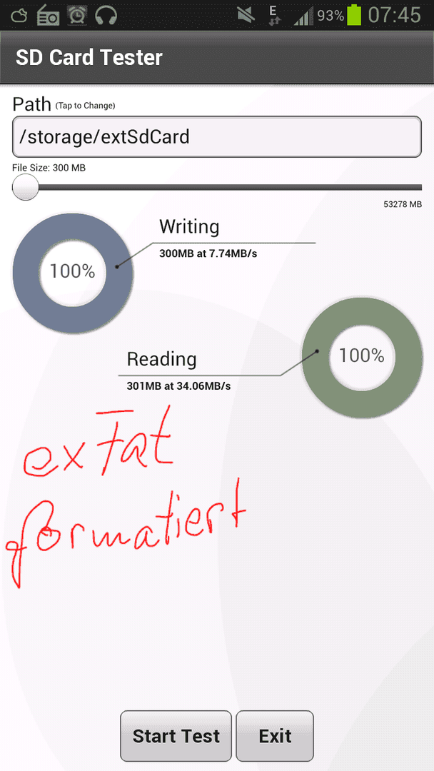

also ich habe meine 64'er Karte nun auch im exFAT Format und seid dem sind die Leser Zugriffe deutlich schneller vorher lag es zwischen 8 ~ 15 ...
Andrea :razz:
