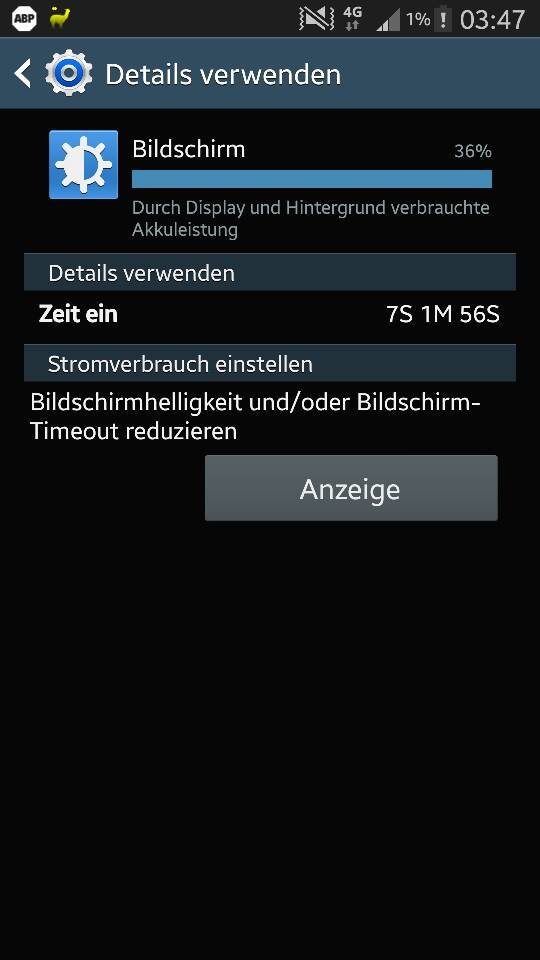

Hier mal meine Daten zum Anker Akku. Bin echt schwer begeistert vom Note. Im Gegensatz zum S3 sind es knapp 2.5 Stunden mehr Display On Zeit :thumbup::thumbup::thumbup::thumbup:
Die Zeit wurde nicht gefaked oder künstlich nach oben gesetzt. Ganz normale Nutzung.

Interessant, welcher Akku genau ist das? Kannst du uns einen Link nennen? :)
Es ist halt immer schwer zu beurteilen, wie gut oder schlecht eine gepostete Laufzeit ist, es hängen einfach zu viele Variablen daran. Ich hatte mit dem Standard- Akku schon über 14 Stunden Display on mit etwas Sparsamkeit, mit Real Racing 3 habe ich den Akku in 3 Stunden leergezogen. ;-)
