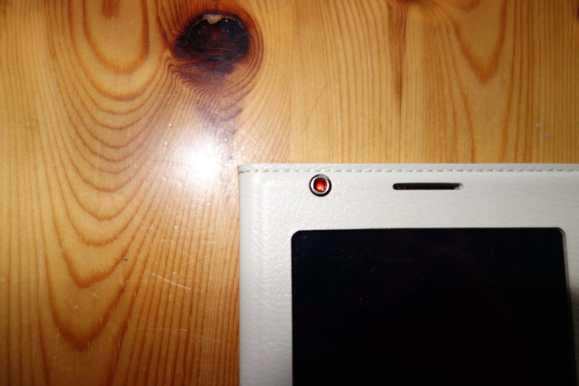

Hab Hand angelegt.
Mit dem Dremel ein 3 mm großes Loch gebohrt/gefräst. Da der Rand leicht ausgefranzt war, habe ich eine Öse eingesetzt. Die Öse wurde vor dem Einsetzen noch mit dem Dremel bearbeitet. Die Höhe wurde so angepasst, dass das Metall nicht mit der Glasfäche in Berührung kommt. Besser ist das ;-)
Das Metall hat den Effekt, dass sich die LED sozusagen spiegelt und somit das Licht der LED auch von der Seite oder vom Weiten sehr gut zu erkennen ist. Ohne Öse war das nicht so.

Das mit der Öse ist ja mal ne coole Idee:thumbup:
Kannst du mal bitte ein Bild von innen machen?

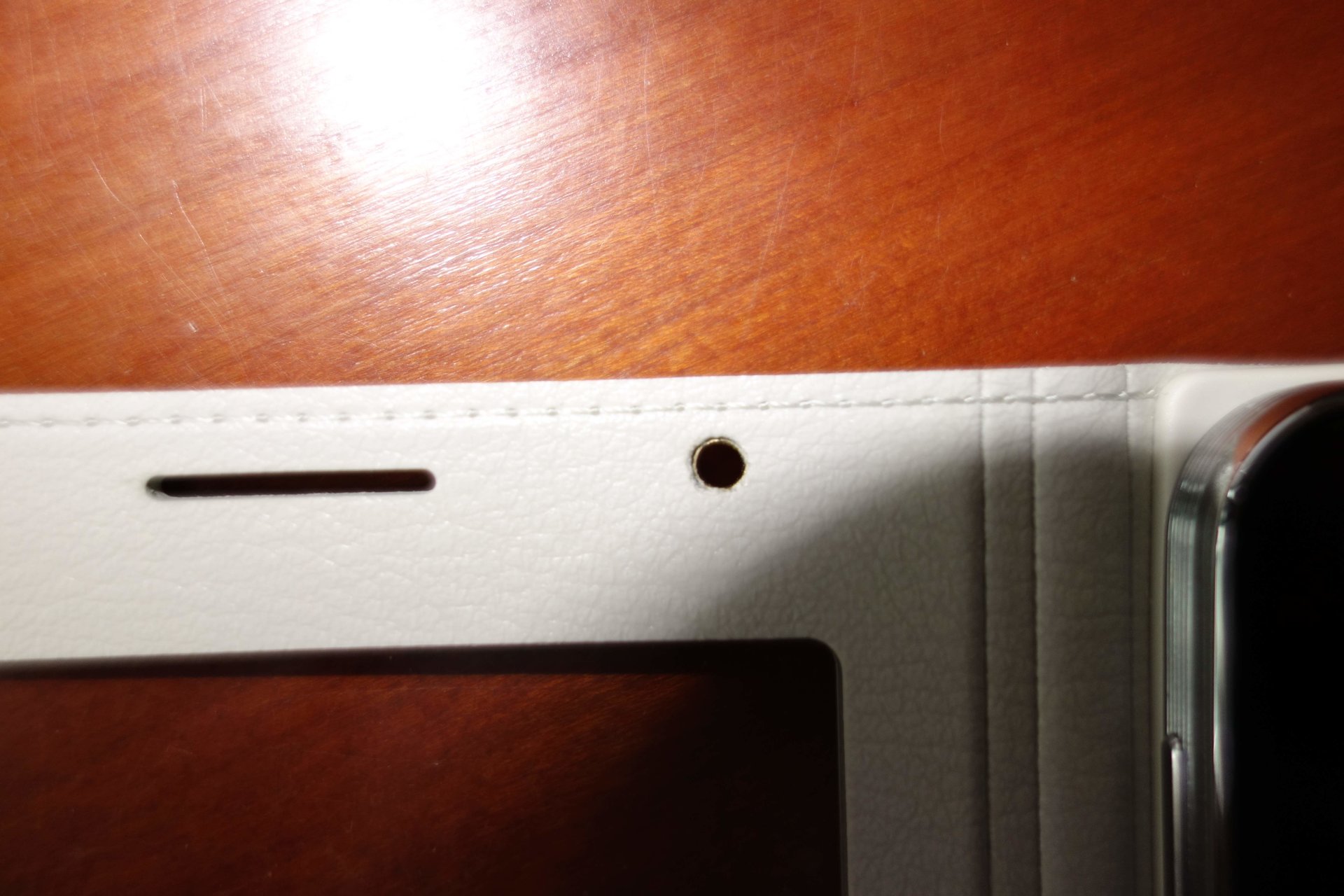

und hier die Rückseite ...

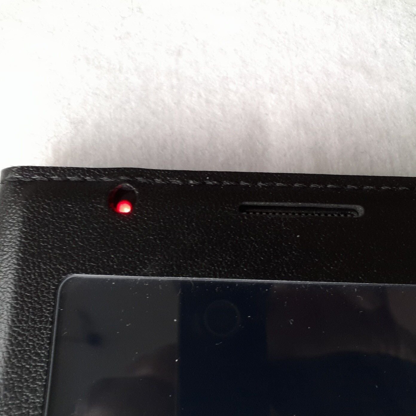

Und einmal ohne Öse. Bitte schön!! :D

Sehe ich das richtig das du die Öse nur gesteckt hast, oder ist die eingeklebt?
Nein er hat es mit einer sogenannten Ösen Zange gemacht. War mir aber nicht ganz geheuer, da ich nicht wusste ob die Öse auf der anderen Seite am Geräte Gehäuse Kratzer verursacht.
Nein, mit einer Ösenzange habe ich es nicht gemacht. Mit Kleber eingepinselt und dann reingesteckt.

ich werde mir wohle deine Idee :thumbup: mal ausleihen :biggrin:
vielen Dank schonmal
@tcfy: Kein Ding. Brauchst jetzt nur noch den Danke-Button zu drücken. :biggrin:
Viel Spaß beim Basteln!
Übrigens, die Öse war ursprünglich ein Niet aus einem kleinen Bilderrahmen. Dessen Papp-Ständer ist mit zwei Nieten befestigt.
Not macht halt erfinderisch. ;)

wie hast Du Maß genommen und mit welchen Werkzeug hast Du das Loch gemacht ?
ich werde das mit einem neuen Gürtellochstanzer probieren, den ich mir bestellt habe und hoffe das ohne ausfransen des Materials hinzubekommen.
Habe es mit einer Handelsüblichen Lochzange und einem Bleistift gemacht. Maßgenommen habe ich: Cover auf dem Handy Ladegerät angeschlossen so das die LED leuchtet. Einen Bleistift genommen und dann von der Seite wo sich auch der Kopfhörer Anschluss befindet angefangen. Man sieht ja etwas die LED (zwischen Cover und Gerät) durchscheinen, dort machst du oben auf dem Cover (mit dem Bleistift) eine Markierung (Strich). Das gleich noch einmal von der Seite wo sich die Power Taste befindet, dann lochen und fertig.:thumbup:
