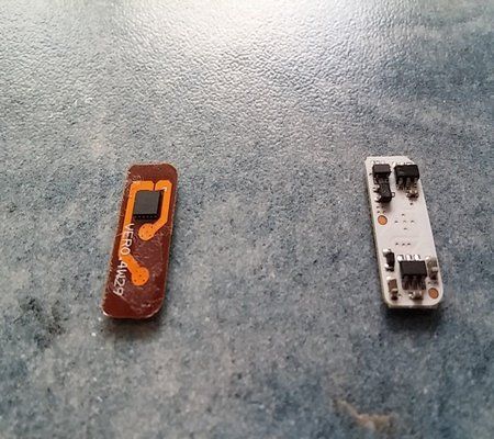

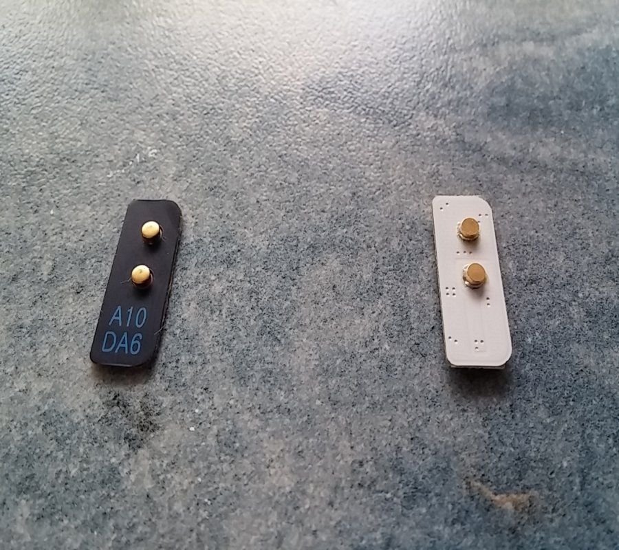

Moin Moin
Ich hab mein S-View Cover bekommen.
Eigentlich Original,zumindest sieht es so aus (Verpackung und auch die 2 Metallstifte im Cover)
Mein Problem nun
Wenn ich das Cover anbau erkennt er es und zeigt mir das Sichtfenster,soweit so gut aaaaber wenn ich nun das Cover aufklappe dann bleibt er in diesem Statusfenster und geht nicht in das normale über und ich komm da nicht raus durch drücken irgendwelcher Tasten.
Ich kann nur das Handy komplett Ausmachen und dann mein altes Cover anbringen.
Was läuft da falsch?
Ist Version 4.4.2 drauf und zeigt auch kein Update an
Danke schonmal
Hab auch schon ein anderen Chip bekommen aber auch dadurch ändert sich nix und er hängt im Cover Menü wo ich nicht rauskomme :-(
Anbei mal Bilder
Links was drann war und Rechts das was er mir zum tausch geschickt hat.
