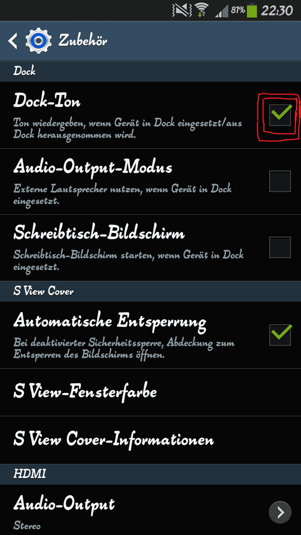

Habe heute von Amazon mein Samsung S-View Cover bekommen. Leider funktioniert es nicht. Habe zwar Kontakte aber es geht einfach nicht. Habe es nicht von einem Dritthändler sondern direkt von samsung
Gesendet von meinem SM-N9005 mit der Android-Hilfe.de App
hast du den Haken gesetzt ?
Ja hab ich. ...das ärgert mich richtig. ..... verstehe nicht wieso es nicht geht
