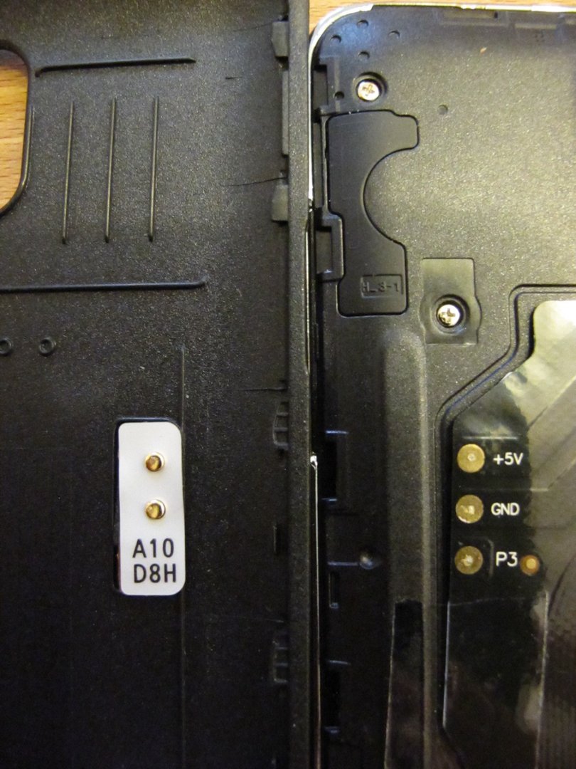

habe eine frage zu den QI Pads. Manche haben 3 Pins manche 2 Pins, will mir so ein Pad bestellen. Für was ist der 3.Pin?
Danke
darauf wüsste ich auch gerne eine Antwort

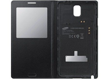

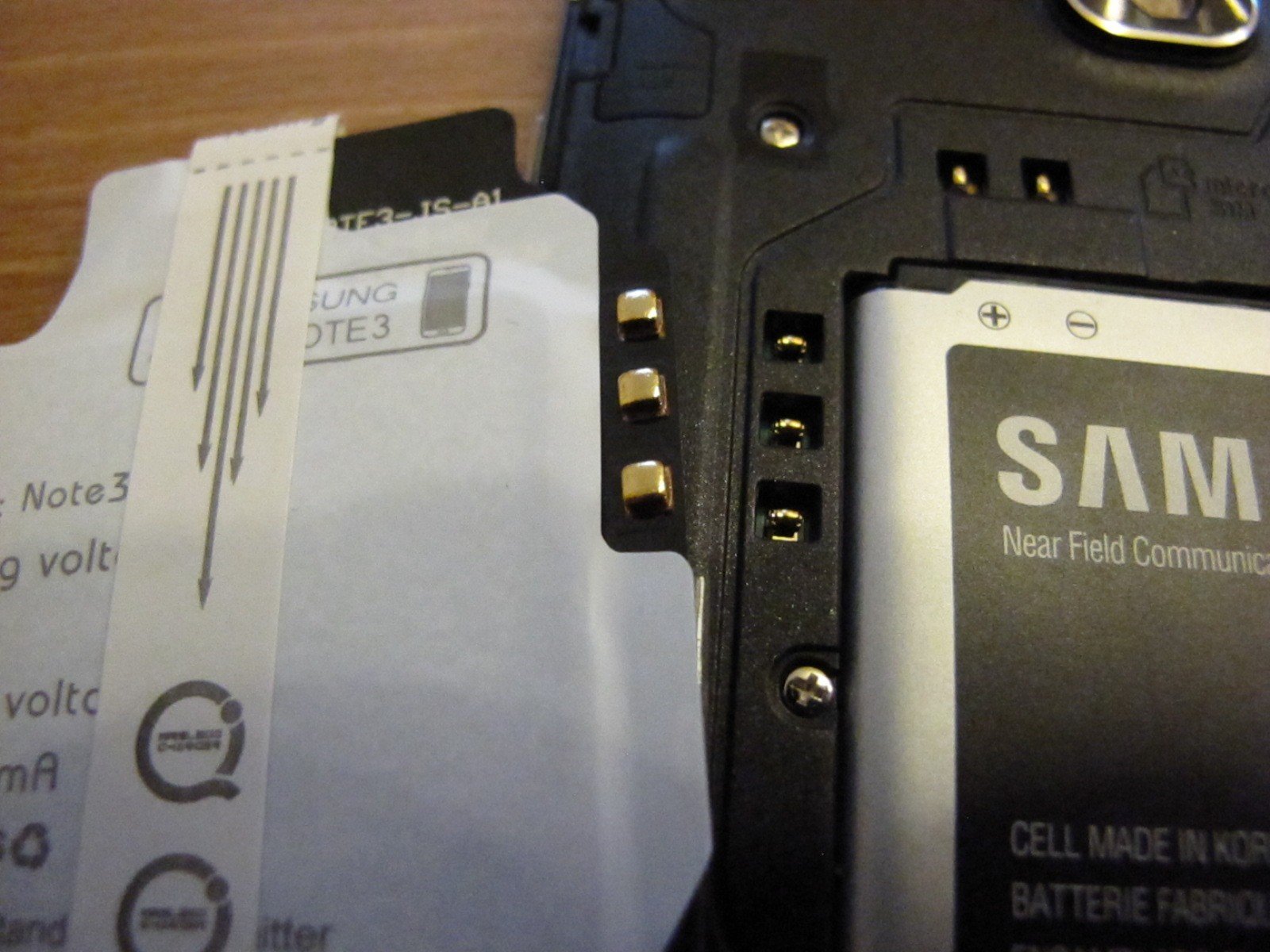

Weiß jemand von Euch, wofür die Kontakte im S-View Cover sind?
Innen auf der Rückseite die drei hochkant angereihten?
Das durchkreuzt gerade meine QI Planung mit dem S-VIEW Cover! :mad:
Und ich habe ehrlich gesagt nicht beachtet, das genau die Kontakte belegt sind, die man fürs Qi braucht?
Im normalen Backcover sind die Kontakte nicht vorhanden.
Ich hatte mir den QI Wirless Adapter gekauft für das normale Backcover. Nun will ich doch gerne das S-View testen aber das wird damit nicht klappen?

Dien Bild da ist vom QI S-view cover, das normale s-view hat aber auch die vertikale kontaktreihe weil dort der verification-chip sitzt der dem Note sagt dass dort ein Original-S-view dran ist.
beides gleichzeitig wird wohl mit nem QI Pad nicht gehen, außer man bastelt da irgendwie rum

für das ist der 3.Pin am den Receivern?
Danke
das wüsste ich auch gerne...
Man müsste mal den Hersteller eines dieser Pads kontaktieren können. ich hoffe dass auf meinem gekauften irgendwelche Hinweise auf den Hersteller stehen.

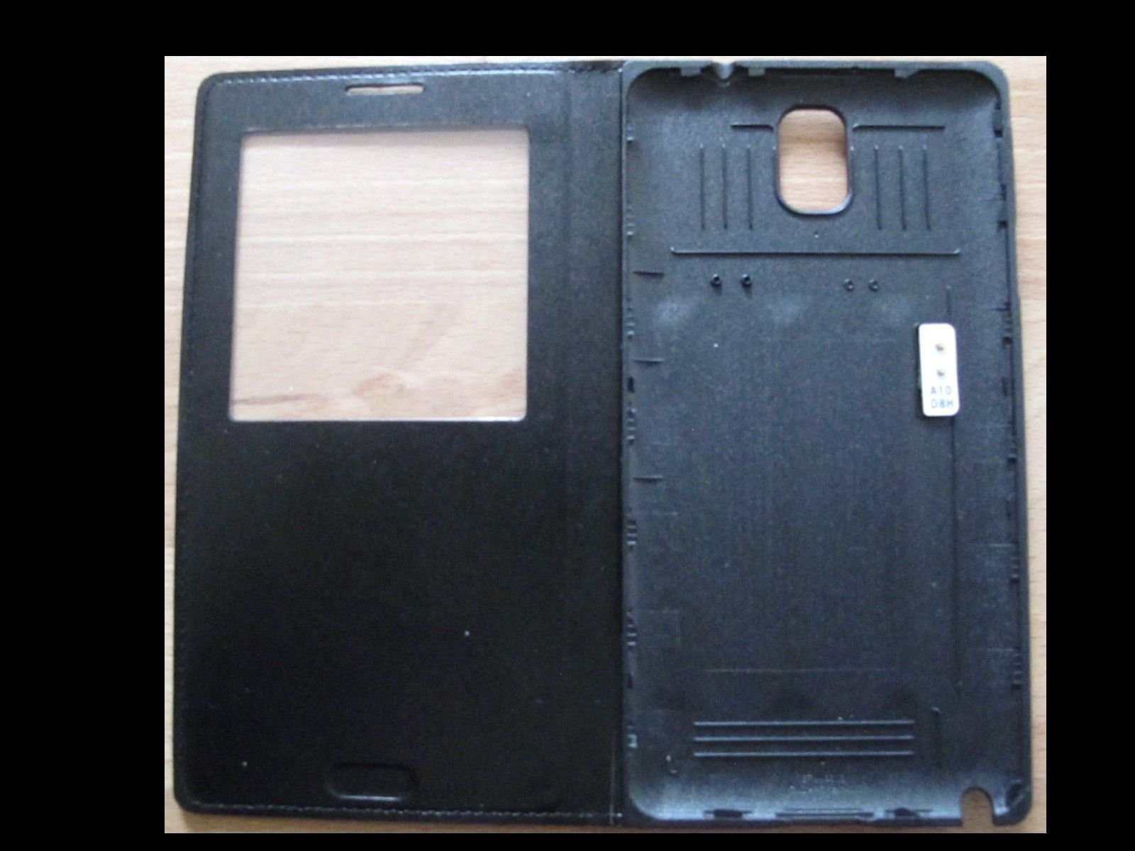

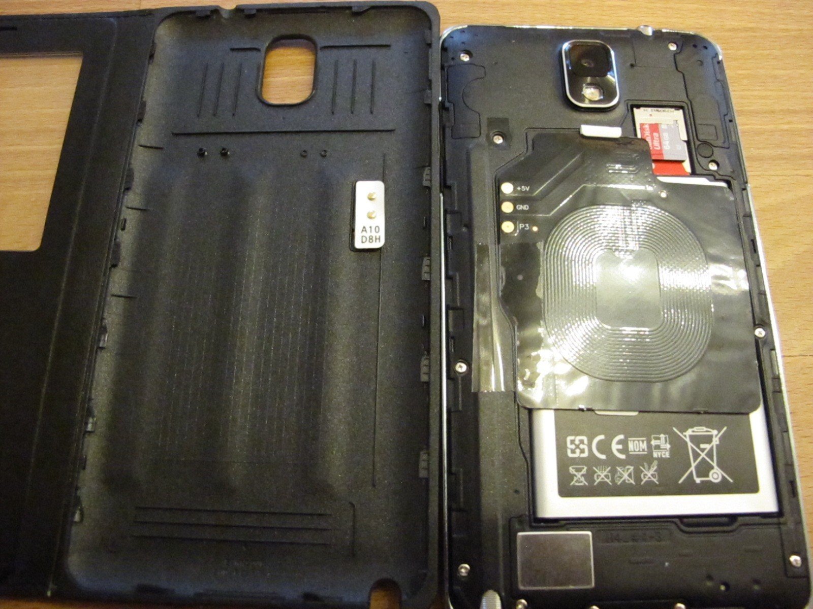

hier ist mein Selbst zusammen gestelltest S-View Cover mit Qi Funktion.

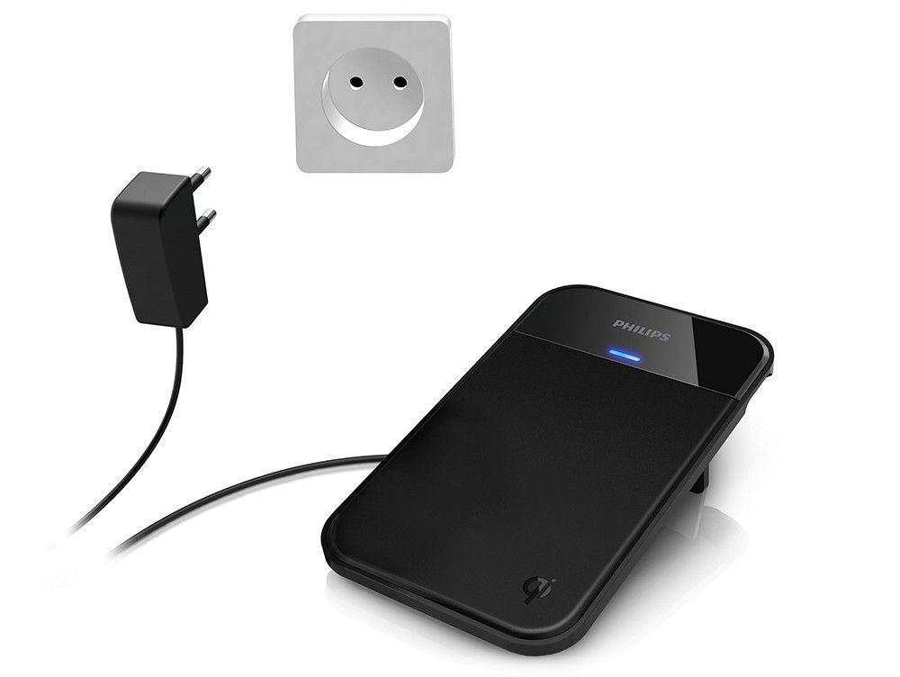

Geladen wird es mit einem Philips Set DLP7210B/10 (da war zwar IPhone-Zeugs dabei, was ich aber beiseite gelegt habe).
Funktion ist zu 100% gegeben.
Was ich noch testen muß, ist ob der Qi-Reseiver auch mit meinem UAG-Case funktioniert.
