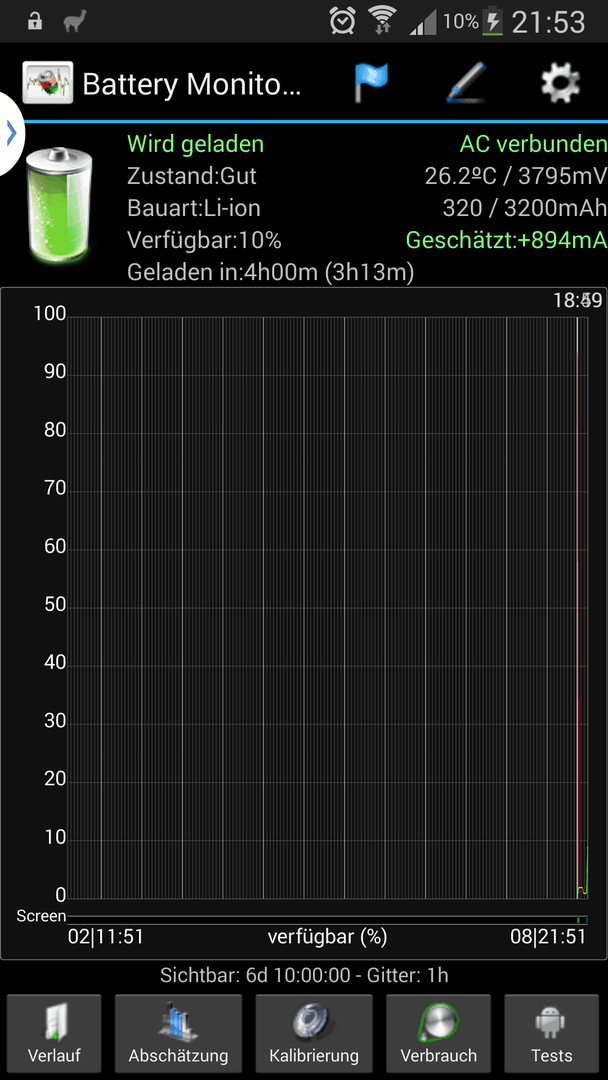

Exec schrieb:
Könntest du den Ladestrom auch mal mit einer anderen App messen, z.b. dem "Battery Monitor Widget" ?
Hab mir die Pro Version gekauft. Sie zeigt nach Laden von 1 auf 9% den Wert 643 mAh an. Der komplette Ladevorgang soll noch 4 Stunden und 25 Minuten dauern.
EDIT: Ich muss korrigieren. Sie ist gerade auf 10% gesprungen und der Wert hat sich wieder erhöht auf 894 mAh. Kann man der App trauen? ^^

... und der Wert hat sich wieder erhöht auf 894 mAh. Kann man der App trauen? ^^
Wie genau die App ist, weiß ich leider nicht. Ich hatte die App schon auf meinem Vorgänger Smartphone, und im Playstore stand auch was von Note 3 Unterstützung.
Der Galaxy Charging App misstraue ich nach deinen Aussagen, und das sie bei mir exakt das selbe beim original Netztteil+Kabel anzeigt, wie bei einem alten Netzteil mit 700mA.
Also die App hat nun den gesamten Ladevorgang gemessen. Die Spitzenwerte scheinen nur Ausnahmen zu sein, die gerade in diesem kleinen Moment gelten. Zumindest ist der gesamte Verlauf realistischer:
Zwischen 23:00 und 00:00 Uhr hatte ich am Note herumgespielt. Dann fließt bekanntlich weniger.

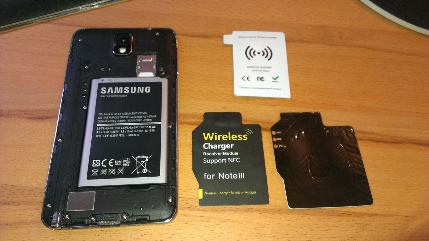

Wenn das der Receiver ist, den Du in Post #1 verlinkt hast, stimmt aber so einiges nicht.
mgutt schrieb:
Das Note hat seitlich drei Kontakte (Saft, Masse, S-Cover) und oben zwei Kontakte (wohl für NFC).
Die oberen beiden Kontakte fehlen an Deinem Receiver?
Nein das ist der von Viehielchen
Hier siehst du auch den anderen

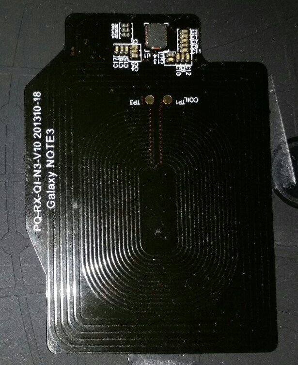

Meiner (http://www.ebay.de/itm/2613363203889) ist heute angekommen. Ist Euch aufgefallen, dass der Receiver ausgerechnet ganz oben seine dickste Stelle hat und damit das Cover direkt unter der Kamera-LED nicht mehr richtig anliegt?
Kann so nicht bleiben :thumbdn:

Ja wg. der NFC Antenne. Entweder das oder ohne NFC Antenne den großen schwarzen und dafür wackeln auf dem Tisch, wenn Du auf die Home-Taste drückst. Kannst Du Dir aussuchen ;)
Aber mal im Ernst. Das ist 1 mm. Juckt Dich das wirklich? Betrachte es als zusätzlichen Schutz für die Optik.
den linken mit der wireless charger Aufschrift hab ich auch drin und erst mal "ausgepackt".
Da sind zwei lagen Aufkleber, je einer pro seite den ich entfernt hab.
lädt mit 640mAh
Leider trägt die elektronik doch noch etwas auf und bei ganz ganz genauem Hinsehen sieht man eine leichte Beule im Akkudeckel.
vertseh ich jetzt nicht so ganz den Satz? Meinst du dass die ohne NFC wackeln??? Aber haben nicht die ohne NFC weniger technik bzw sogar gar keine platinen und sollten somit dünner sein als der den ich habe?
