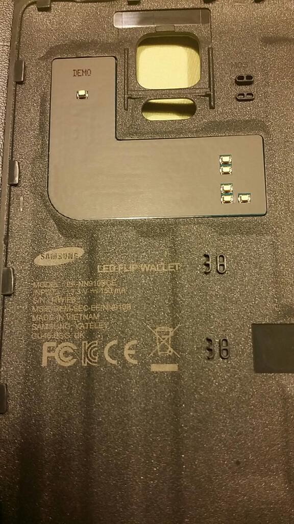

Hi zusammen,
habe eins günstig über ebay Kleinanzeigen gekauft, doch es läuft irgendwie nur ein Demomodus als Dauerschleife :/ Zeit 9:24 Akku 50% etc
Habe hier zwar schon viel gelesen aber nichts dazu gefunden.
Habt ihr noch ne Idee?
Tonne oder bei Samsung zwecks Garantie anfragen?
Mein Note 4 wurde ausgeliefert mit 5.0.1
Gruß Konrad
Habe die bittere Wahrheit selbst rausgefunden, da über dem einzelnen Pin ja fett Demo steht :/
Naja ich frag mal bei Samsung an ob ich es einschicken kann und dafür vielleicht ne korrekte Version bekomme :cool2:
