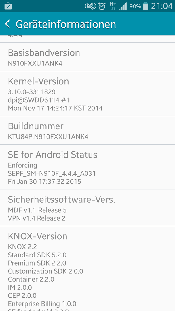

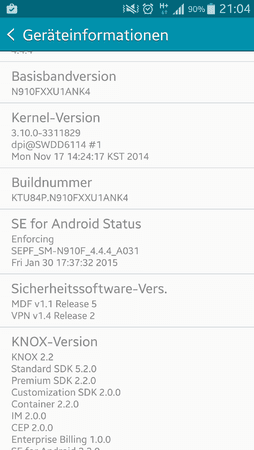

Hast dbt oder Provider?Mach mal nen Screenshot von der basisbandversion.
Also es ist von 1&1 hat aber kein Branding
Damit sollte es eigentlich gehen.

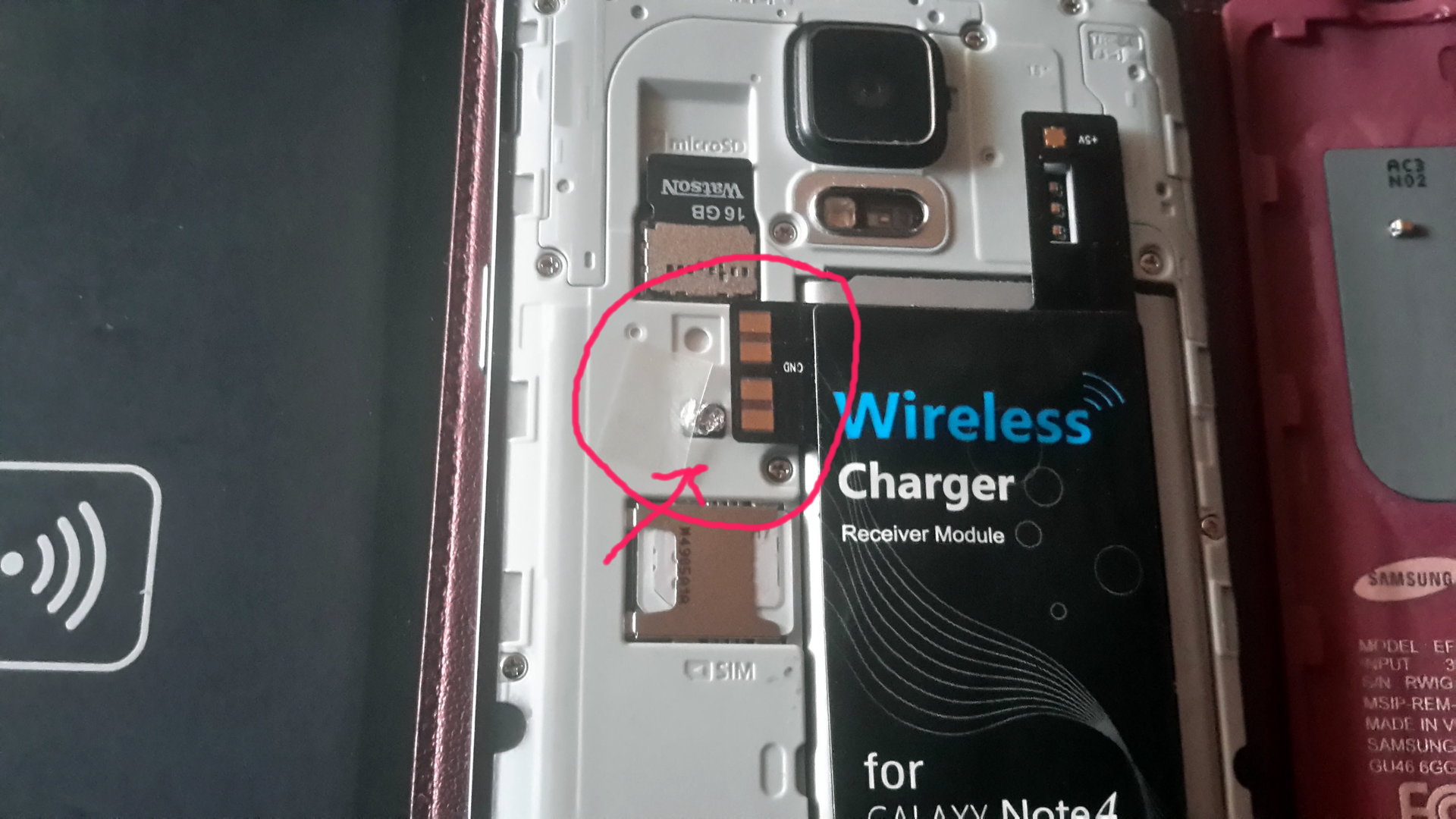

Ich habe mir bei Ebay den Qi Receiver bestellt.
QI Wireless Ladegerät Empfänger Receiver Adapter für Samsung Galaxy Note 4 N9100 | eBay
Das einzige Problem ist das die Kontktstifte vom Cover nicht lang genug sind.
Ich habe den einen Pin (siehe Foto) mit einem Alufolien Kügelchen erhöht .... und schon klappt es.
Ich habe das Kügelchen mit Tesa etwas fixiert damit es beim öffnen nicht immerherausfällt.

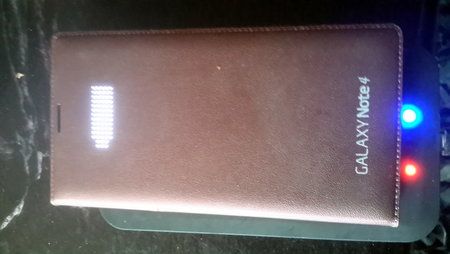

Qi laden plus Led Display :thumbup:
Viel Spass beim basteln:biggrin:

Wenn ich so ein gebastel sehe dann muss man sich nicht wundern wenn mal das Note in Rauch auf geht oder gar die Hütte abbrennt.
Reaktionen: MrGalaxy
:thumbsup: Ich hab schon immer den Feuerlöscher daneben stehen
Der Eingriff ist so gefählich wie Nasebohren :biggrin:
Aber ..... es funktioniert.
