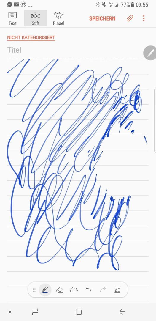

Ich habe mir eine aufklappbare Hülle mit Magnetverschluss gekauft. Leider sorgt der Magnet dafür, dass der S-Pen in einem etwa daumenabdruckgroßen Bereich nicht funktioniert (siehe Screenshot im Anhang, mittlerer rechter Bereich).
Bemerkenswert: Im aufgeklappten Zustand ist der Magnet im Gehäusedeckel, der aufgeklappt links neben dem Smartphone liegt. Von dort geht keine Beeinflussung aus. Aber unter dem Smartphone in der Hüllenrückseite befindet sich das metallische Gegenstück, welches magnetisiert ist und die Störung verursacht.
Um auszuschließen, dass das Smartphone selber magnetisiert ist, habe ich es aus der Hülle genommen und siehe da: sofort funktioniert der Stift wieder problemlos auf der gesamten Displayfläche.
Kurzum: Der S-Pen des Note 8 verträgt sich nicht mit Magnetverschlüssen.
Reaktionen: jens6765 und 398580

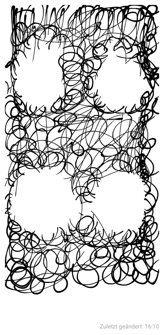

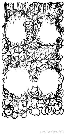

Habe nach Beratung im Markt zum Galaxy Note 8 eine Hülle von V-Design 2 in 1 Book Case gekauft, weil mir die herausnehmbare Silikon-Ummantelung praktisch erschien und nach Test vor Ort das Kabellose Laden des Akkus funktionierte. Zu Hause nach dem Einschalten (in der Hülle) funktionierte der S-Pen nur an manchen Stellen. Stellenweise ging der S-Pen nicht. Es waren 4 genau Euro-Stück große Punkte im Viereck, die nicht beschrieben werden konnten. Nach Herausnehmen aus dem Leder-Etui (Magnete gleiche größe und Anordnung in der Kunstlederoberfläche zu sehen), funktionierte der S-Pen ohne Probleme. Die Frage bleibt, ob das Metall in der Silikontasche (sonst würden die Magnete nicht halten) irgendwann stören und ob es Probleme beim induktiven Laden dabei gibt. Und: Haben die Magnete langfristig Folgen für das Note 8?
Ich bin erst nach längerem Suchen, als ich schon von selbst hinter das Magnet-Problem gekommen bin, auf diese Seiten gelangt. Deshalb musste ich jetzt mal diesen Thread mit ein paar Stichwörtern füttern.
Reaktionen: 398580

Das kann ich momentan nicht einschätzen, da ich noch kein solches Ladegerät habe. Im Markt haben sie es probiert und meinten, es würde funktionieren. (LED leuchtete wohl.) Die Position der Magnete sieht man auf dem Foto oben. Die Magnete in der Leder-Hülle sind eventuell stärker als die in der Silikon-Hülle, denn wenn ich das Note 8 ohne Silikonhülle direkt auf das Leder-Etui lege, geht der Stift fast gar nicht. Ist Das Note 8 nur in der Silikonhülle, wird die Schreibposition in der Nähe der Magnete abfgelenkt und der Strich ist ein paar mm neben der Stiftspitze. Das nur am Rande.
