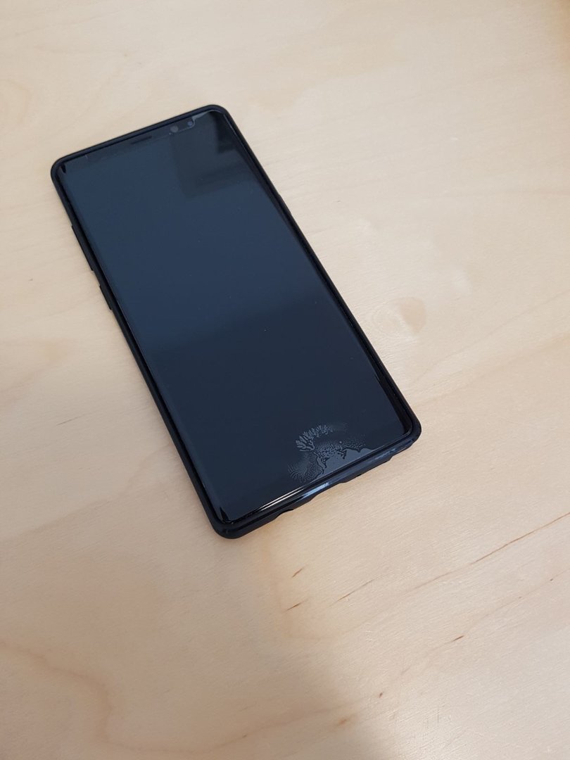

Also bei mir hat es das erste mal nicht geklappt mit der Whitestone.
Wie bekomm ich das Glas jetzt wieder sauber für den zweiten versuch?
oder ist das glas jetzt sobieso hinüber ? beim abziehen hatte ich kein problem nur wird es innen nicht mehr sauber

@Andi_96_1
Unten lauwarmen Wasser.
ja das geht nicht so wirklich ist ja schon ausgehärtet ..
Na dann probiere es mit alkoholtücher.
auch schon kein Erfolg
@Andi_96_1
Hattest Du denn schon die UV-Lampe im Einsatz?
Sonst müsste das doch leicht abgehen.
ja ist schon ausgehärtet..
dachte das am unteren rand geht dann weg mit dem uv licht.
Am Handy ist aber alles weg und sauber
@Andi_96_1
Das war natürlich ein Fehler.
Der Kleber muss sich vollkommen verteilen, erst dann aushärten.
Aber das ist Dir jetzt sicher klar und hilft nicht wirklich weiter.
Entweder Du kaufst noch mehr Alkohol und versuchst es noch ein Paar Mal, oder Du kaufst so ein Zeug bei Amazon, das UV-Kleber löst.
So was war hier auch auf den 1-3 Seiten schon mal verlinkt worden.
Was anderes fällt mir ad hoc nicht ein.

Hatte das gleiche Problem. Habe das Glas vorsichtig mit einem Nähgarn runtergemacht. Vorsichtig an einer Ecke (wenn's geht) unter das Glas gehen und mit Gefühl einmal unter dem Glas durchziehen. Musst nur das Dome vorsichtig von den Kleberresten mit Reinigungsbenzin befreien. Nicht zu fest reiben, habe mir dadurch auf dem Panzerglas leichte Kratzer geholt, die man bei entsprechendem Winkel jetzt sieht. Ansonsten ist das Glas bei der Aktion völlig intakt geblieben. Nur eben beim säubern Vorsicht walten lassen, dann sollte das auch bei dir klappen.
Reaktionen: Andi_96_1
oke super danke !
dann werde ich mir so was zulegen.

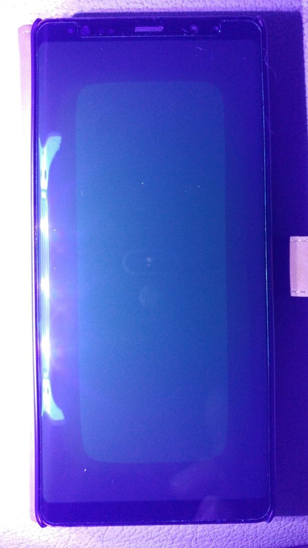

So, Dome ist nun drauf. Ging wie erwartet alles schief....
Extra vorher nachgeschaut ob die Unterlage gerade ist, war sie auch. Nach dem Aufdrehen der Loca Flasche lief gleich mal alles etwas nach rechts. :cursing:
Konnte es aber noch retten und wieder mittiger positionieren. Glas drauf, Halterung nach unten gedrückt und als es mittig ankam das Teil wo das Glas auflag herausgezogen.
Verteilte sich recht schnell, dann bemerkte ich eine kleine Blase genau am Anfang der Rundung. Zu allem Übel lief auch noch unten etwas Loca in die Haltevorrichtung. :cursing:
Egal.. Dache ich mir, ist ja noch nicht ausgehärtet...
Glas angefasst weil ich es herunter machen wollte, glitt wie Butter auf dem Handy herum.:blink:
Dies führte dazu, das die Blase plötzlich verschwand. Habe das Glas dann nochmals ausgerichtet und dann mit dem Aushärten begonnen.
Alles überschüssige Loca entfernt, letzte runde Aushärten und was soll ich sagen... Es sieht super aus :thumbsup: Keine Bläschen,nichts.
Ich lasse es jetzt noch über Nacht aus der Hülle.
Das einzige was mich etwas verwirrt, beim Aushärten im UV-Licht sah ich eine übelst große rechteckige Stelle mittig die heller war als der Rest :confused2:.
Unter normalem Licht und auch im Betrieb sehe ich mal nichts davon....
@RawZombie
War wohl noch ein Bier zu wenig. :D:winki:
Aber Ende gut, alles gut. :biggrin:
Warum bei Dir da unter der UV-Lampe ein Rechteck zu sehen ist, weiß ich jetzt auch nicht.
Bei mir war da nichts zu sehen.
Aber wenn es im normalen Betrieb nicht zu sehen ist, dann ist doch alles in Ordnung.
Glückwunsch und viel Spaß mit dem Glas.

Ich habe noch immer keinen Plan, was da schief gelaufen ist...
Werde mal das Bild an Whitestone senden...
Normales Licht :
Unter der UV Lampe :
Außer mit UV sehe ich 0. :confused2:
Egal, Wissen will ich es trotzdem ....
