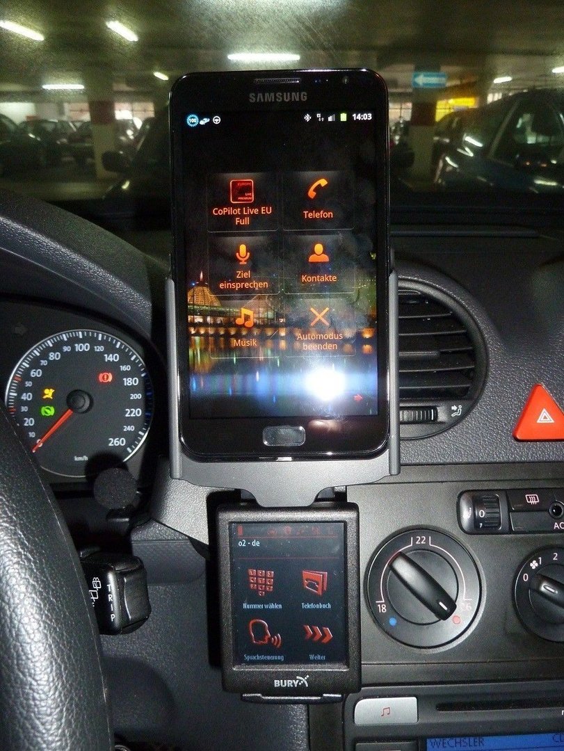

Das ist doch gerade das tolle! Die Halterung kann man so an den Stellen befestigen wo eine "Richterkralle" angebracht wurde. Aber auch der orig. Scheibenhalter hat was. Im Gegensatz zu den Schwanenhälsen wackelt da nix. ;)

Habe heute meine Originale Samsung Halterung bekommen und die ist echt Top! Habe direkt mal ein Video während der Fahrt gemacht und das Ergebnis ist echt Top! Fahre einen Polo G40 mit einem sehr harten Bilstein Fahrwerk. Ein ruckeln o.ä. ist dadurch im Video nicht zu erkennen.
