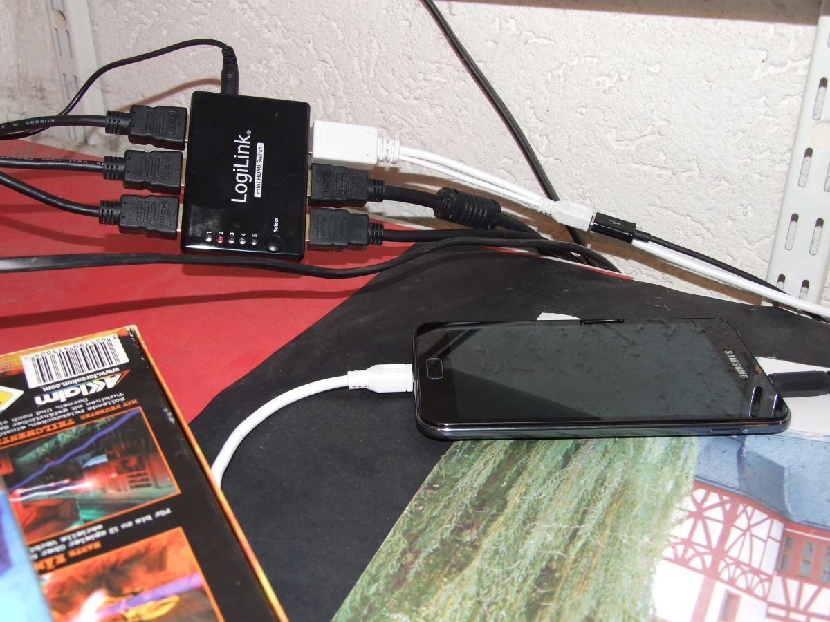

Bei mir hängt jetzt der Adapter am HDMI-Verteiler im Heimkino:
Beamer

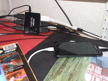

Auf den Bildern ist der sonst verdeckte HDMI-Switch freigelegt.
Und zwar mit angeschlossenem Originalnetzteil an einer Schaltsteckdose.
Das Ende des weissen Kabels für Video liegt zusammen mit dem Audiokabel auf der Ablage neben dem Schreibtisch.
Bei Bedarf wird das Note an beide Kabel angeschlossen, die Steckdose eingeschaltet und auf der programmierten Fernbedienung die entsprechende Schaltfläche angeklickt.
Die Bedienoberfläche erscheitn zwar hochkant auf der Leinwand, beim Starten vom Videoplayer kann man aber formatfüllend ins Querformat drehen.
Klappt wunderbar...
