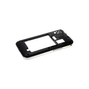

ich wundere mich gerade etwas, ist das S so unterschiedlich aufgebaut zum galaxy ACE?
bei meinem ace konnte ich den rahmen problemlos tauschen, einfach die 7 schräubchen lösen, rahmen herunterheben, das plastikteil unter den softkeys vom alten in den neuen rahmen umstecken, rahmen drauflegen, schräubchen wieder fest und fertig.
wie gesagt, kann nur vom ace sprechen, aber da sieht der rahmen so aus und ist nur von oben aufgelegt und verschraubt.
http://www.meintrendyhandy.de/images/Samsung_Galaxy_Ace_S5830_Middle_Housing_chrome_0410.jpg
