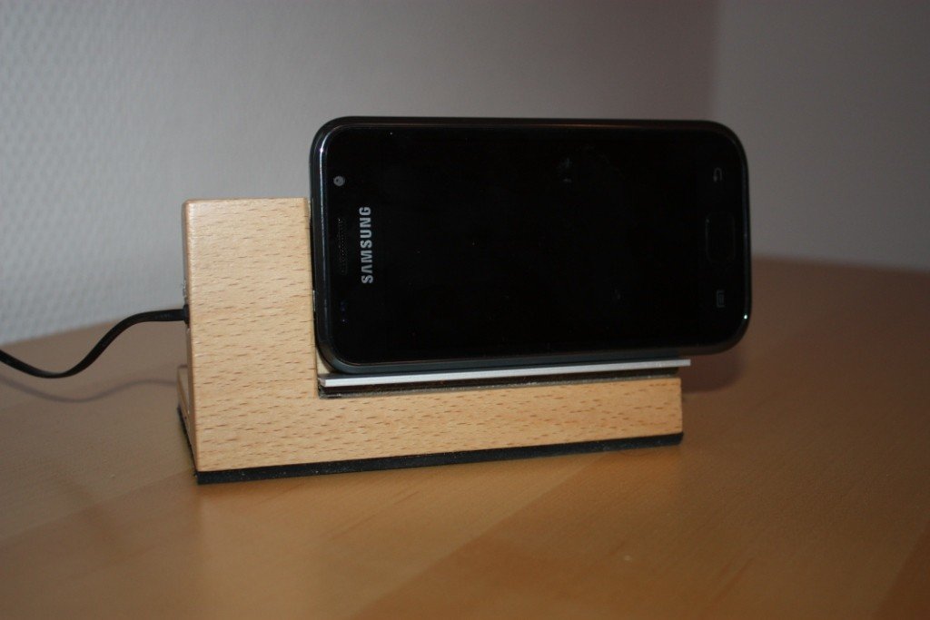

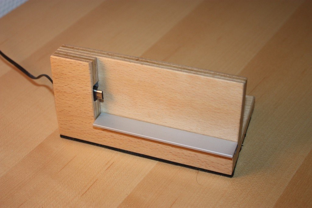

Hallo an alle!
habe auch nach einem Dock gesucht und bin dabei natürlich auch über diesen Thread gestolpert. Nachdem ich aber nichts brauchbares und in Deutschland lieferbares gefunden habe, habe ich eben selbst eins gebaut. Funktioniert mit der App "Bedside" hervorragend auf meinem Nachttisch. Die Ähnlichkeit im Aufbau mit dem US-Dock ist natürlich beabsichtigt ...
Das Galaxy wird einfach horizontal eingeschoben, die App startet automatisch und zeigt eine weit runtergedimmte Uhr an.
Ihr braucht:
- Ladegerät
- 2 Zuschnitte Sperrholz 10 mm stark, 130x130mm (das war das kleinste, was der Baumarkt machen wollte)
- Alu-Leiste, 20mm
- Montage-Klebeband
- Klarlack
- etwas Heißkleber zum Fixieren des Steckers
Für das Ausfräsen des Freiraumes für den Stecker solltet Ihr eine Oberfräse oder ähnliches mit Tiefenanschlag in Reichweite haben.
Materialwert: ca. 10 € , Zeitaufwand netto ca. 2 Std.

bei welchem baumarkt kann man solche kleinen zuschnitten anfertigen lassen?
Ich habe das bei Obi saegen lassen. 2 Teile a 13 X 13 cm. Eines ergibt geteilt den senkrechten Teil, der aus 2 aufeinander gefügten Teilen besteht,von denen eines abgeschnitten ist. Die 2 Platte ergibt zu Hälfte die Grundplatte, der Rest ist Reserve.

Fragen dazu: hast du den USB-Stecker fest montiert und wenn ja, wie sicher/problemlos läßt sich das Gerät aufschieben? Besteht nicht die Gefahr des verkantens? Und man könnte noch den Klinkenstekker mit einbauen.
Ich hätte Leder statt der Alu-Leiste genommen - verkratzt das Gerät sonst nicht?
