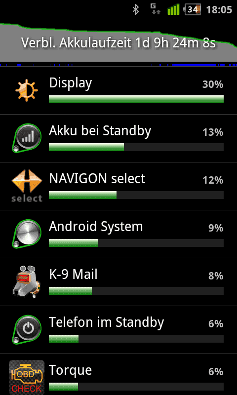

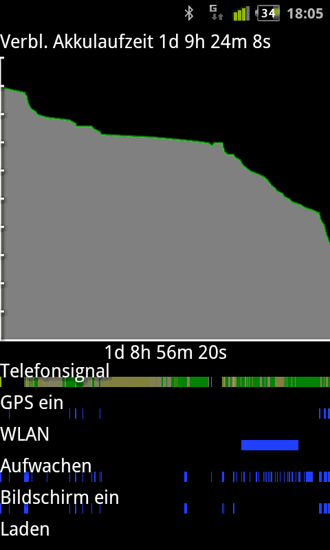

so, mal ein kurzer Zwischenbericht. Den Vergleich zu einem "Standard-Tag" des Samsung Akkus konnte ich bislang nicht machen, da ich viel unterwegs war in letzter Zeit und nach meinem Urlaub noch keinen normalen Bürotag hatte.
Ich hab hier mal Screenshots der Laufzeit von Gestern Morgen bis jetzt. Dabei war eine Dienstreise nach Madrid, also auch ausgeschaltete Phasen im Flugzeug bzw. Phasen im Flugzeugmodus (zu erkennen an den Lücken im Telefonsignal). In Madrid wurde phasenweise Navigon Fußgängernavigation benutzt, auch heute auf dem Heimweg vom Büro hab ich mich navigieren lassen. Die Phasen sind an der Steilheit des Verlaufes einfach zu erkennen. Auch gut zu erkennen: Die Zeit des Meetings in Madrid. ;) Da war der Akkuverbrauch direkt deutlich niedriger. Der sehr flache Verlauf über die Zeit gibt einen Hinweis darauf, wie der Verbrauch im Standby aussieht, ohne andauernd Mails zu lesen etc.
WLAN war phasenweise an, Bluetooth immer. K-9 Mail checkt zwei Mailkonten per Pushmail, außerdem ist ein Exchange Server per Push eingerichtet. Es gibt Wetter- und Kalenderwidgets auf dem Homescreen, die auch regelmäßig aktualisiert werden wollen. Das Display war 3 Std. 42 Minuten an. Mit diesem Nutzungsprofil hat der Akku noch 34%, wie zu sehen ist. Beim Start gestern morgen hatte er etwa 90%. Das bedeutet, 56% Akku Verbrauch in 33 Betriebsstunden. Also nicht mal 2% pro Stunde. Das ist kein schlechter Wert. Aus den Akku Threads weiß ich, das viele einen höheren Verbrauch haben, wenn das Gerät nur im Standby ist, und hier gabs ja auch Nutzungszeiten.
Man darf natürlich auch nicht vergessen, dass der Akku noch recht neu ist und vor der Dienstreise nur einmal vollständig geladen wurde. Da tut sich also möglicherweise noch was, da ein Akku ja erst nach 3 - 5 Ladezyklen seine volle Kapazität entfaltet.

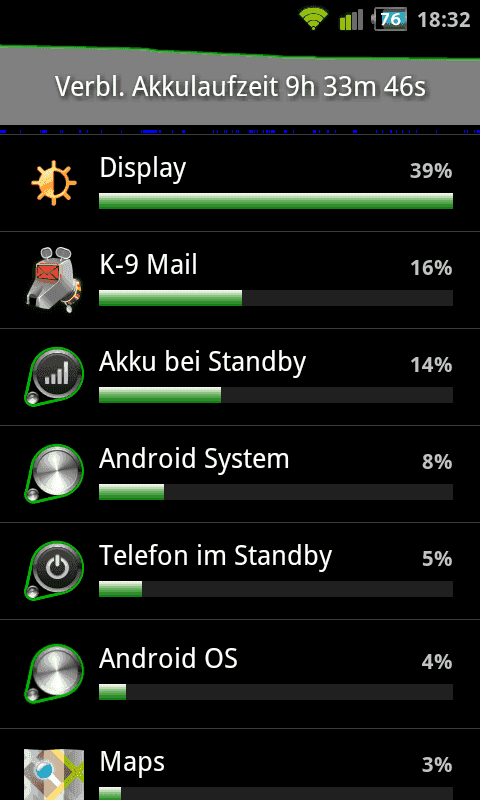

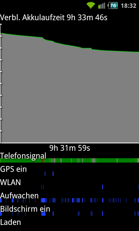

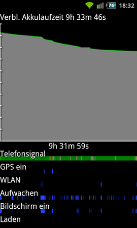

entweder geht die JVQ noch mal deutlich Akku-Schonender zu Werke, oder die Kapazität des Momax erhöht sich noch. Heute abend bin ich bei Sage und Schreibe 76% Restkapazität nach einem Arbeitstag. Damit käme ich rein rechnerisch schon auf 4 Tage Laufzeit ... :scared:
