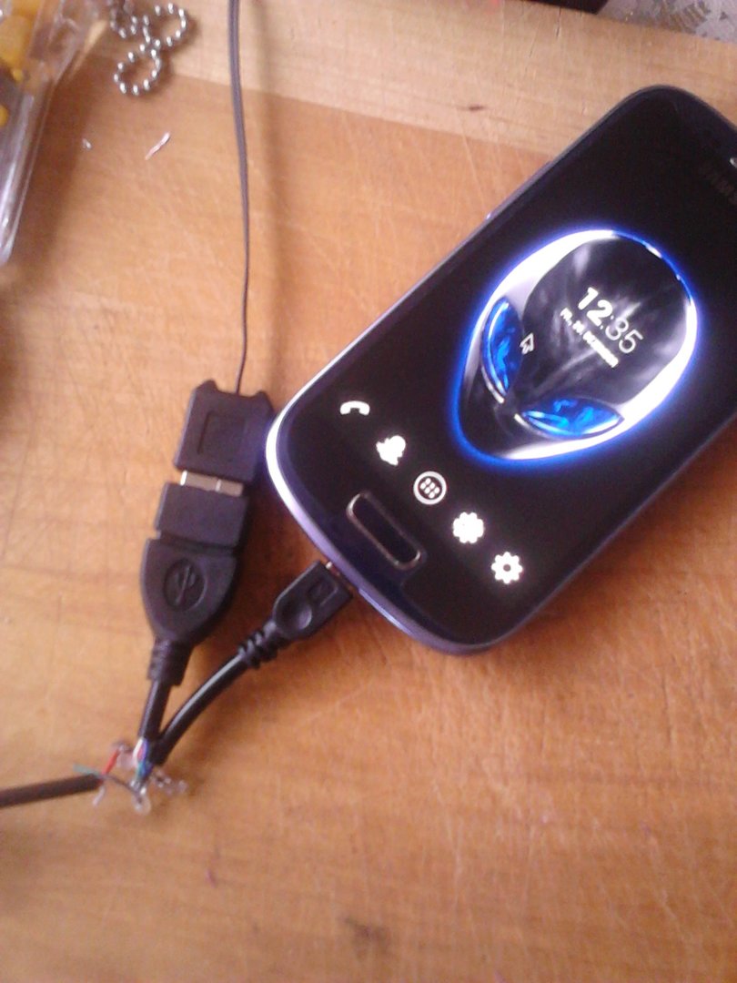

Habe da was anderes gemacht was gut Funkt !
Samsung Galaxy S3 MINI (GT-I8190N) Working OTG Cable - YouTube
Testen macht Glücklich , ist richtig gut . . .

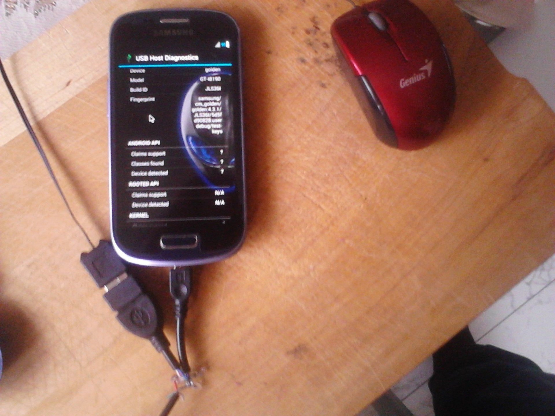

Habe das Kabel Nachgebaut , aber ohne diesen Taster .
Ans Phone angesteckt , die Maus dran und mal kurz das Ladegerät dran und wieder ab und siehe da , es geht doch . . .
Mit Maus und Tastatur klappt alles wundervoll , aber einen Stick hat mir das Mini noch nicht erkannt .
Die LED vom Stick leuchtet zwar auf , aber ich finde ihn nirgends .
Nach Gebrauch muß das Phone aber neu gestartet werden , weil es Laden anzeigt obwohl nicht an der Stromquelle !
Bilder Anbei . . .
Viel Erfolg beim Selbstbauen und Nutzen
Nachtrag : Habe die CM 10.2 von Maclaw drauf mit Kitkat Transparent !

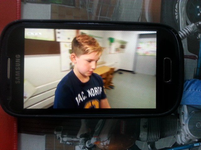

Und TV auf dem mini geht doch ! ! !
Elgato eyeTV W ist das Ding . . .
Hat sein eigenes Wlan und sendet das TV-Bild direkt an das mini !
Die Box ist so groß wie ne Streichholzschachtel und mit ausgefahrener Antenne bequem in der Brusttasche zu Tragen !
Der eingebaute Akku hält wirklich 4 Stunden ! ! !
anbei ein Pic . . .
Gruß , Asphyx . . .
