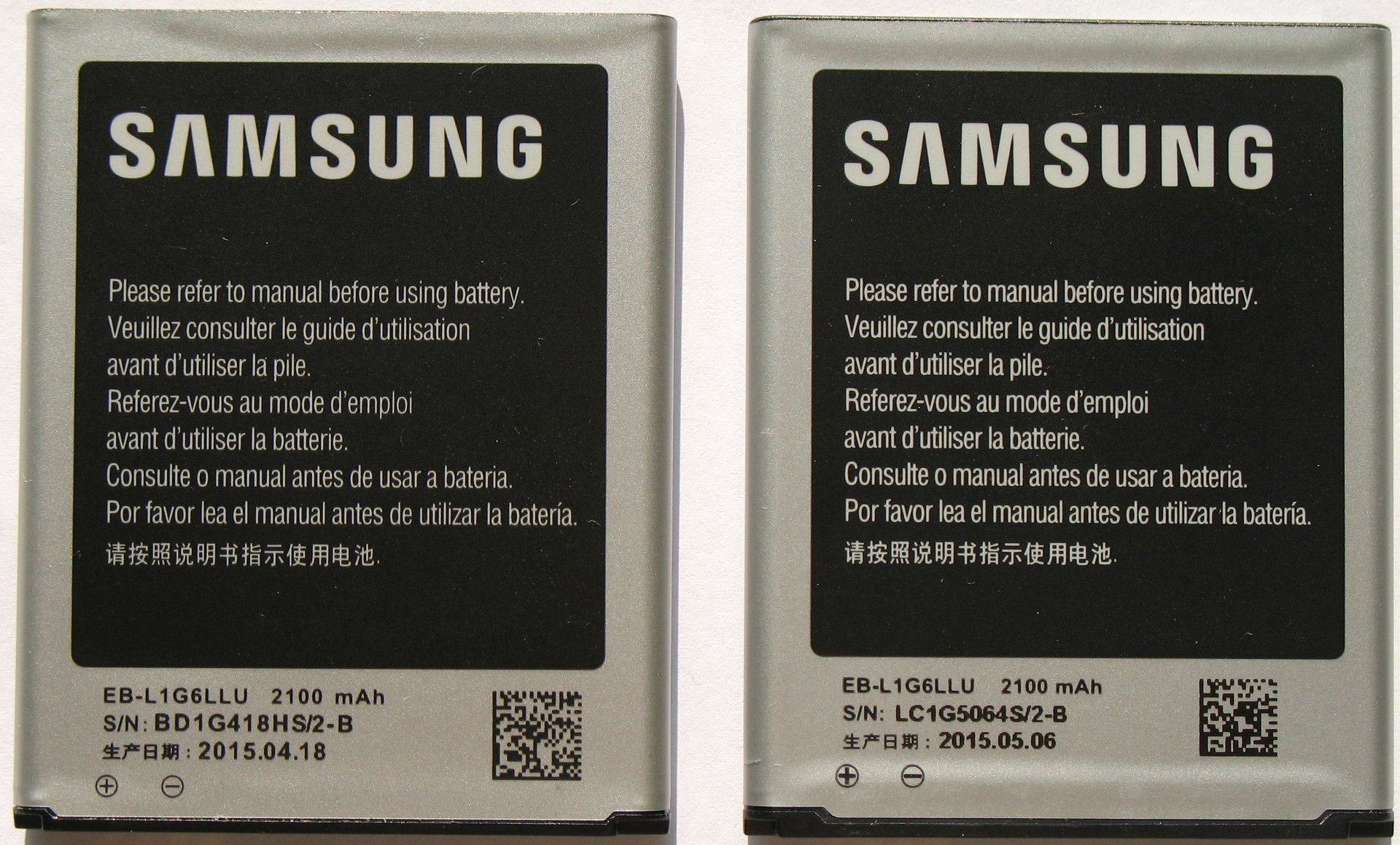

Wie angekündigt hatte ich mit einigen Tagen Abstand nochmal bei dem oben genannten Ebay-Händler zwei Akkus bestellt. Diese beiden Akkus hatten ein anderes Produktionsdatum als der zuerst bestellte. Der Erste hatte 2015.04.18 und die beiden anderen 2015.04.17 und 2015.05.06. Auffällig war zum einen, dass der erste Akku ein anderes Plastik-(PE-)Tütchen als Verpackung hatte, als die beiden anderen. Das erste Tütchen war neutral und unbedruckt, die beiden anderen Tütchen hatten einen Samsung-Aufdruck.
Auch die Akkus selbst waren unterschiedlich bedruckt, wie man im folgenden Bild sehen kann (für hoch auflösende Bilder bitte drauf klicken):
Es ist deutlich zu erkennen, dass die akkuspezifischen Daten unten auf dem Akku unterschiedlich groß sind und unterschiedliche Druckqualität haben. Besonders deutlich sieht man dies am QR-Code. Auch die Kunststoff-Gehäuse unterscheiden sich voneinander, wie man besonders am unteren Gehäuse-Rand gut erkennen kann, obwohl beide sehr passgenau sind. Der Akku vom 18.4.15 aus der ersten Lieferung und der vom 17.4.15 aus der zweiten Lieferung sind jedoch äußerlich identisch. Nur der vom 6.5.15 aus der zweiten Lieferung weicht von den anderen ab. Daher war ich davon ausgegangen, dass der rechte Akku vom 6.5.15 ein Plagiat ist und deutlich weniger Kapazität aufweist. Umso überraschter war ich, dass beide eine NFC-Antenne haben und auch beide das gleiche Gewicht auf die Waage bringen (38,7 - 38,8 Gramm), was sonst bisher nur das Original hatte. Alle Plagiate waren nämlich 1-2 Gramm leichter. Noch überraschender war jedoch die Kapazitätsmessung: Der rechte Akku hatte die höchste Kapazität (2.161 mAh), der Akku vom 17.4.15 unwesentlich weniger (2.158 mAh).
Fazit: Entweder lässt Samsung in unterschiedlichen Fabriken fertigen oder es handelt sich um Plagiate, die aber alle die selben (qualitativ hochwertigen und vermutlich originalen) Zellen besitzen. Denn alle wesentlichen Akkudaten wie Gewicht und Kapazität sind identisch mit dem Original oder übertreffen es sogar.

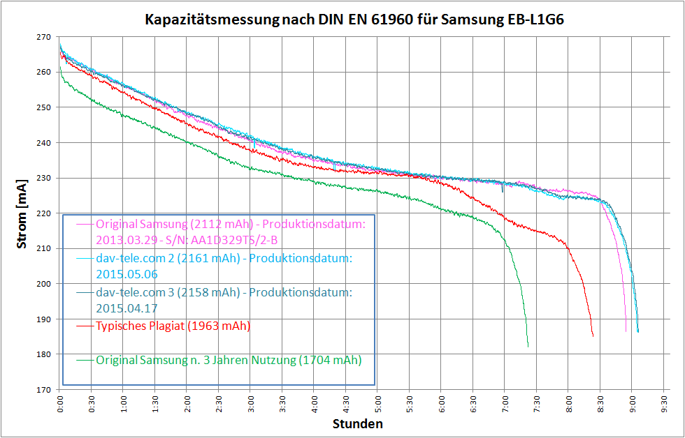

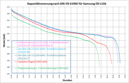

Auch die Entladekurven zeugen von qualitativ einwandfreien Zellen. Die beiden blauen Kurven der zuletzt gelieferten Akkus von dav-tele.com liegen wieder nahezu vollständig auf der magenta Kurve des Originalakkus. Nur am Ende des Entladevorgangs weisen die Akkus von dav-tele.com einen ganz leichten Sattel auf. Dieser ist aber so schwach, dass man nicht von minderwertigen Zellen ausgehen kann. Auch hochwertige Zellen haben häufig einen Sattel in dieser leichten Ausprägung. Wie sich die Akkus natürlich im Langzeittest verhalten, kann man jetzt noch nicht sagen.
