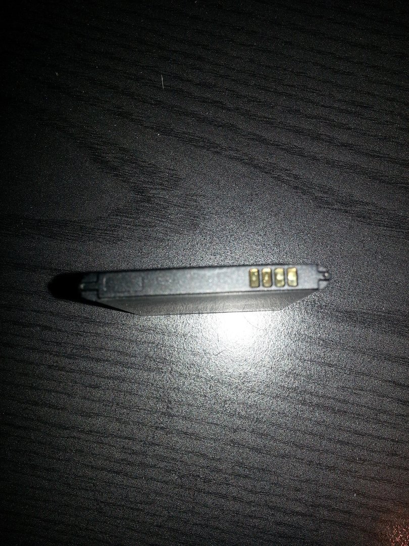

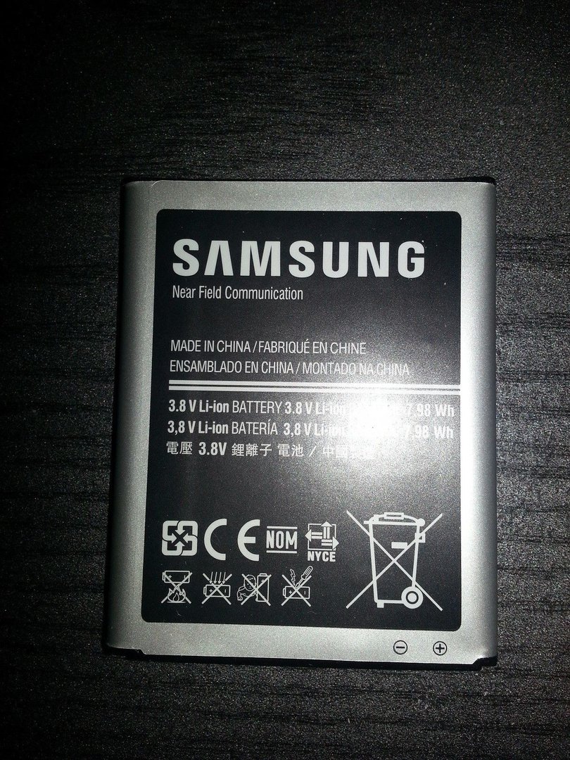

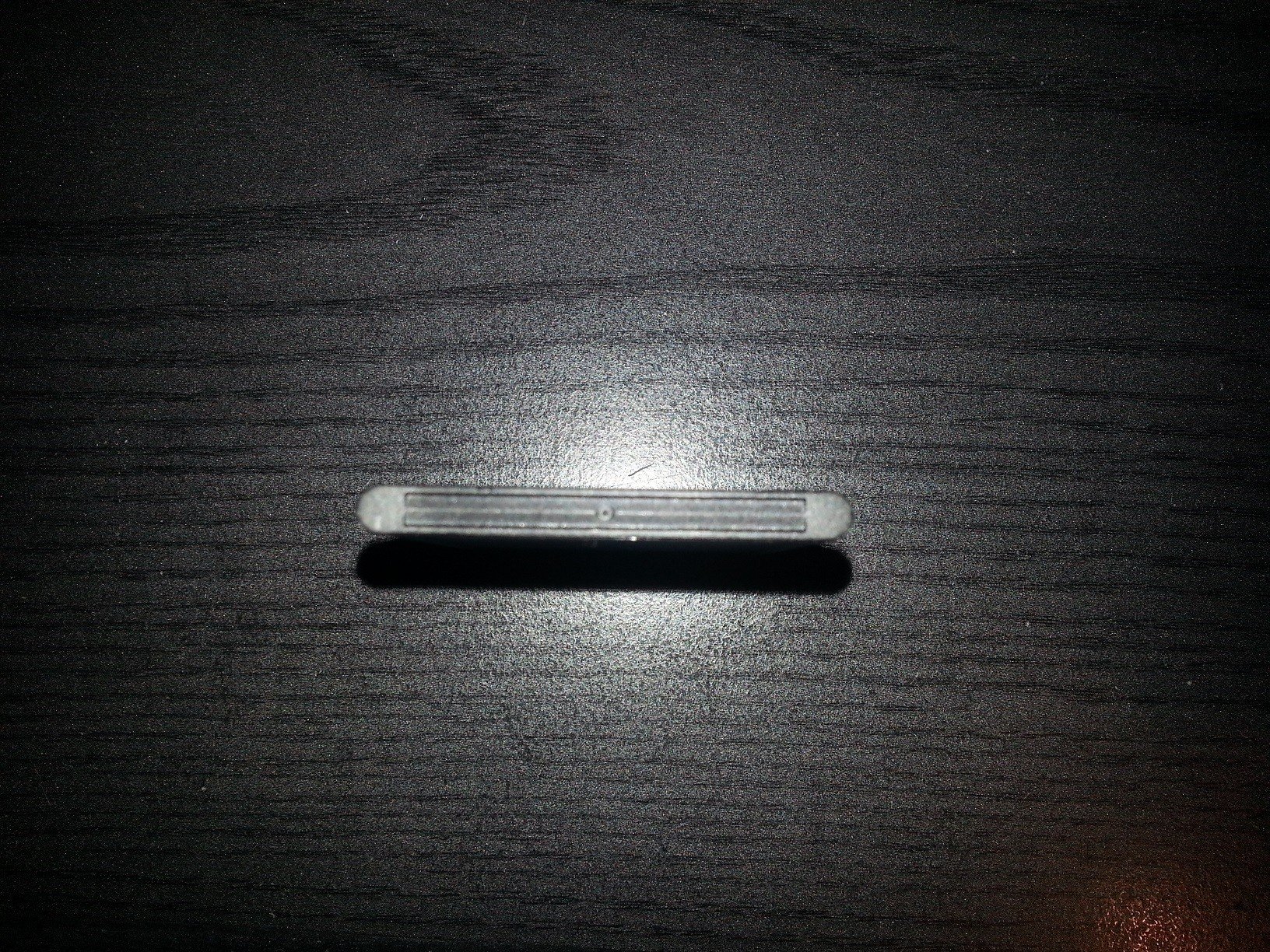

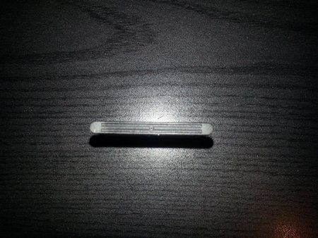

Ich habe mir den Akku damals gekauft, da mein S3 auch die Ladeprobleme hatte, die vielzahlig berichtet wurden. Meine Vermutung war dann direkt ein defekter Akku, wie sich hinterher rausstellte, lag es aber an der minderwertigen Qualität des originalen Samsung Ladekabels, das einfach nicht mehr den Standardladestrom von 1 A liefern konnte.
Da ich mein S3 dann stark undervolted habe, hat mein mittlerweile 2 1/2 Jahre alter Erstakku bis heute eine akzeptable Laufzeit und hält bei mir 1-2 Tage je nach Nutzung.
Ich habe noch ein paar Bilder des Akkus von Amazon angehängt, wie er geliefert wird, etc.

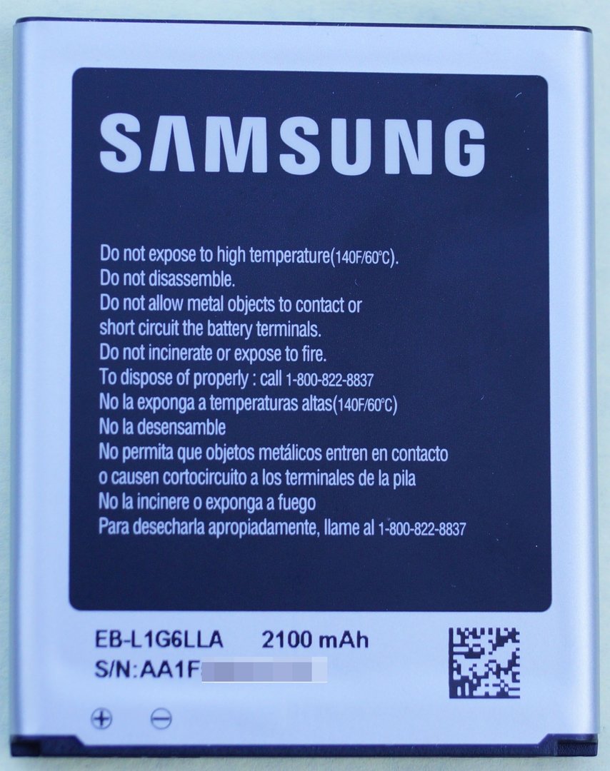

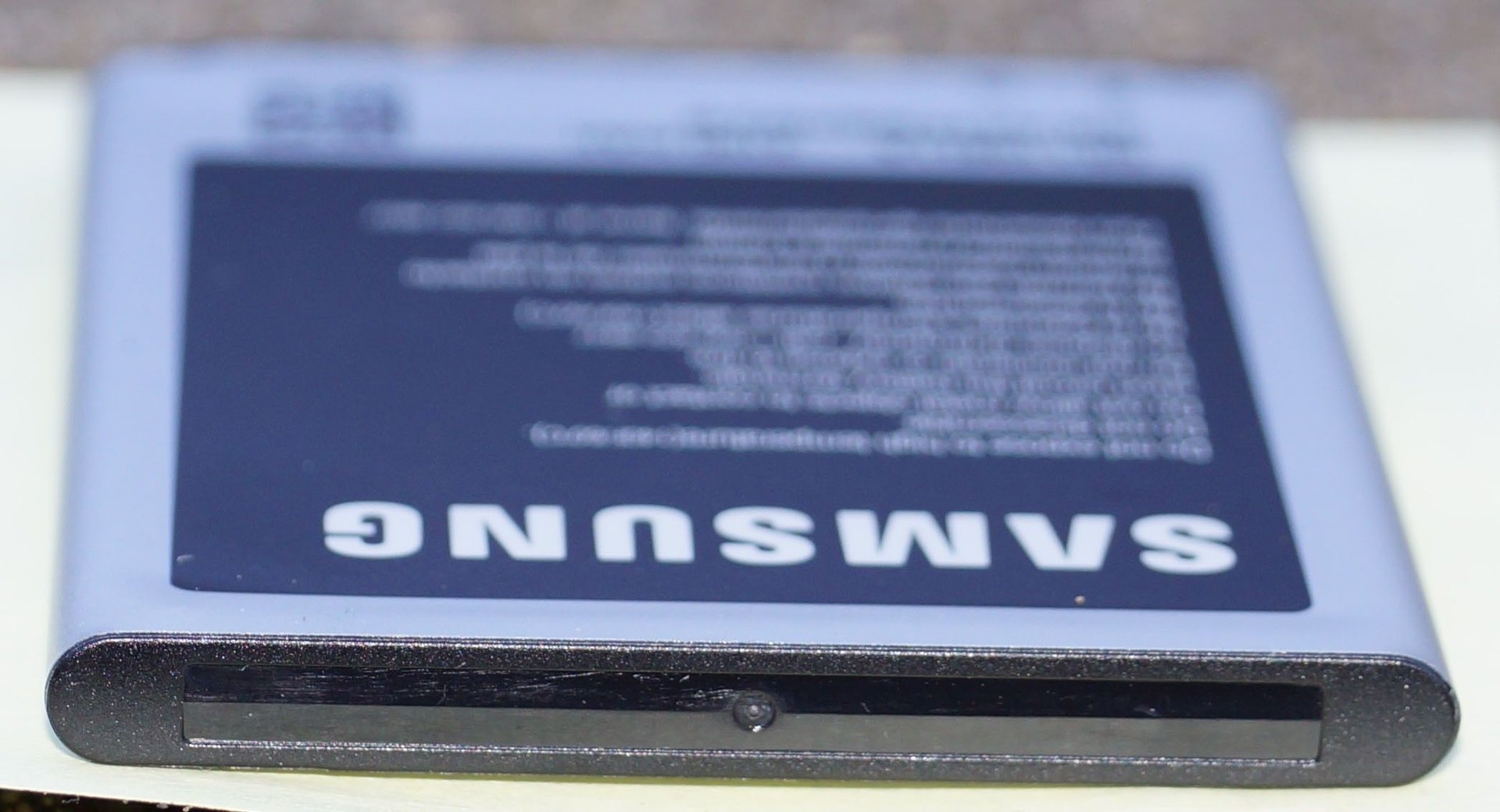

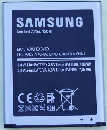

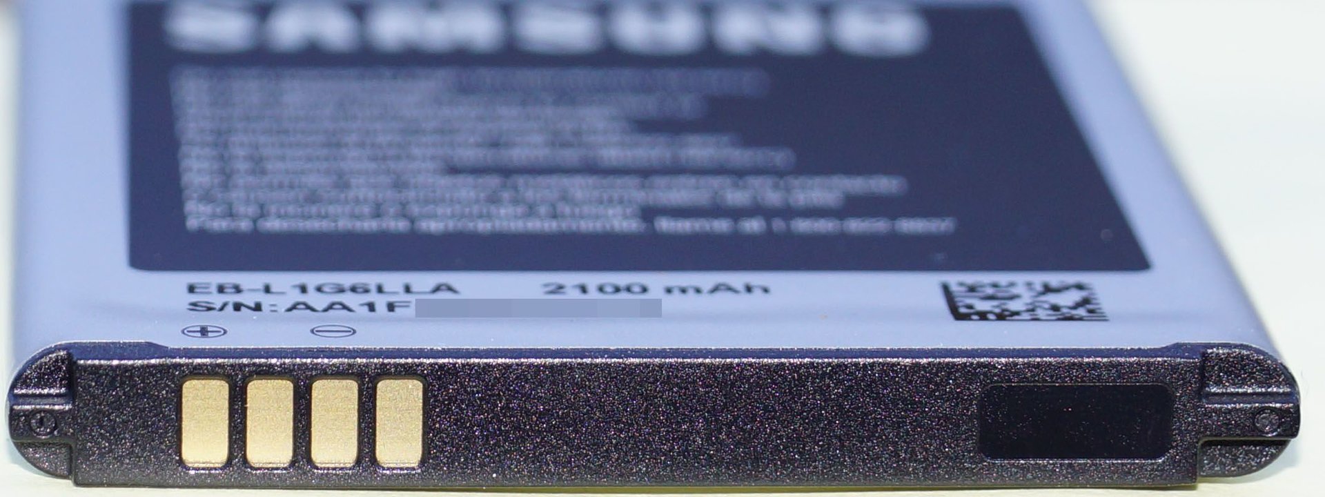

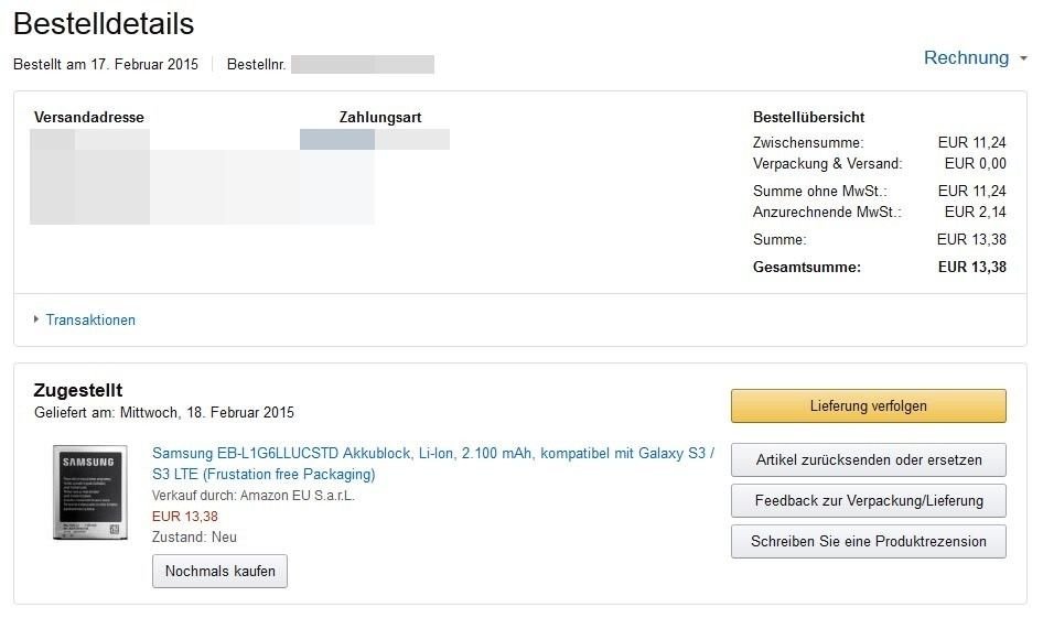

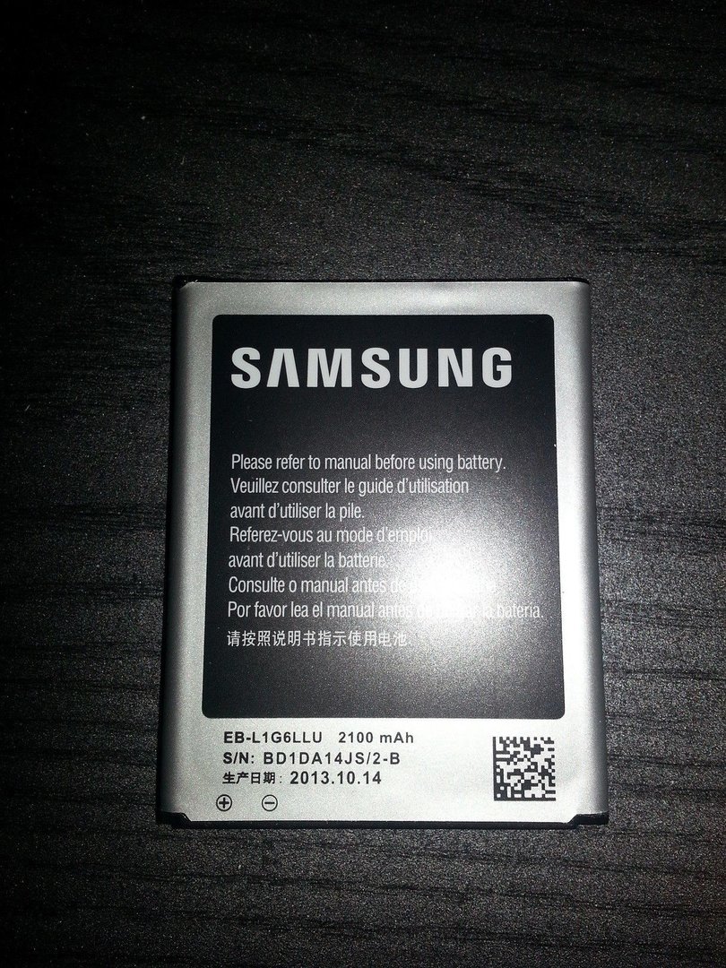

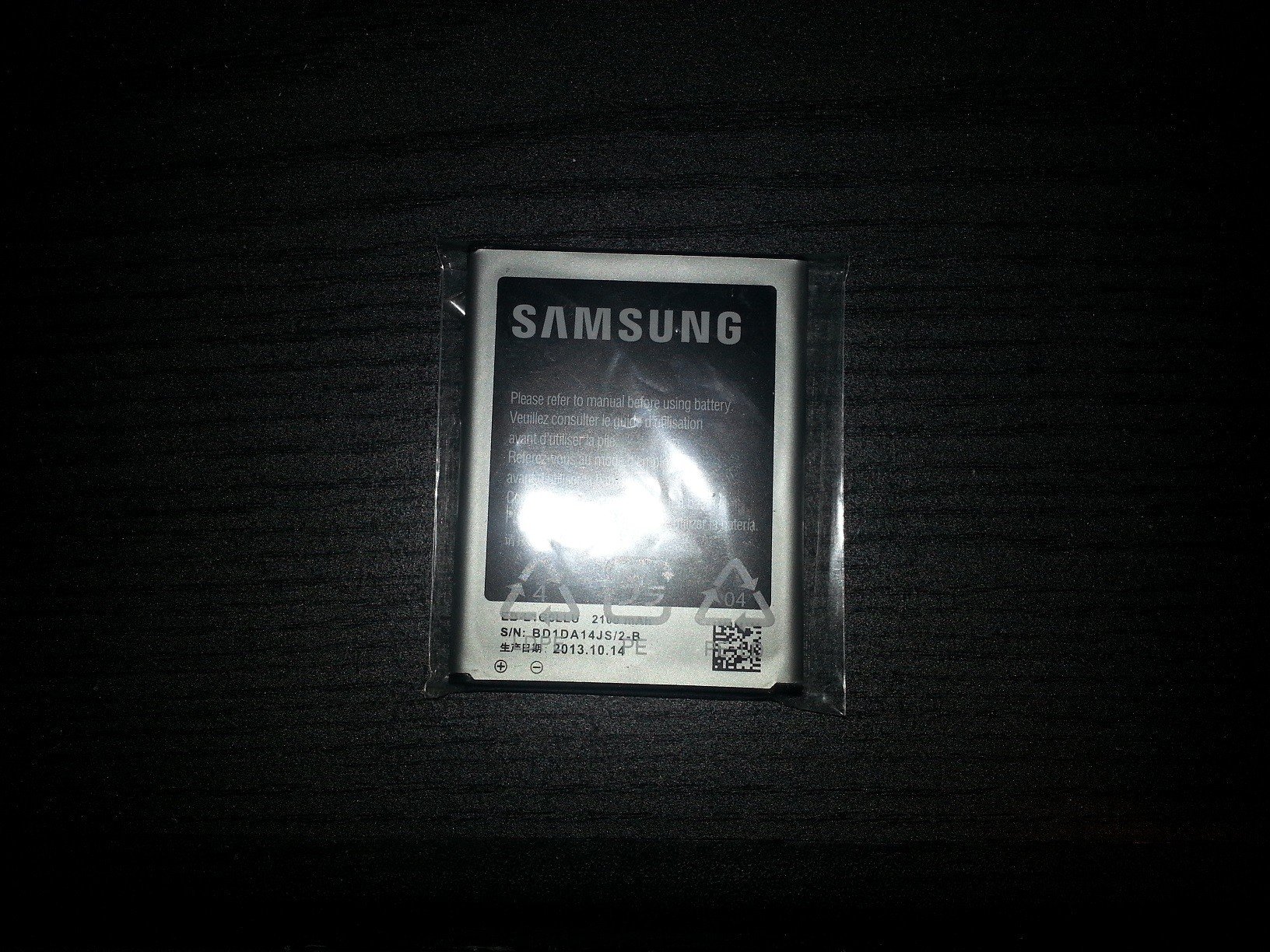

So, ich hab mir mal den Spaß gemacht, und ebenfalls den Akku von Amazon direkt kommen lassen. Was mir auffällt:
- es steht kein Herstellungsdatum drauf
- er kam in einer grauen Schachtel ohne Aufdruck, laut Samsung sollten Original Samsung Akkus auch immer in enstprechender Samsung Verpackung ankommen.
Ich habe das S3 leider zur Zeit nicht da, da es nicht meines ist, kann am Wochenende wieder darauf zugreifen. Dann versuche ich mal, ob NFC funktioniert.
Bilder:
Und irgendwelche neuen Erkenntnisse zum Akku von Amazon?
Nö, zumindest NFC funktioniert anscheinend, allerdings auch bei dem Akku vom Marketplace-Händler, daher habe ich den Akku von Amazon zurückgeschickt und den vom Marketplace behalten. Die beiden sehen auch absolut identisch aus, allerdings macht mich stutzig, das beiden das Herstellungsdatum fehlt. Hat Samsung da was geändert?
Soweit ich weiß sind bisher keine Fälschungen bekannt, bei denen NFC funktioniert, oder?
Kann dir leider auf keine deiner beiden Fragen eine Antwort geben.
Bei meinem war ein Herstellungsdatum wie bei meinem ursprünglichen originalen Akku aufgedruckt. Möglicherweise haben sie bei einer späteren Produktion darauf verzichtet, aber wirklich einleuchtend ist das für mich nicht.
Ob die Funktion von NFC darauf hindeutet, dass der Akku original ist, weiß ich leider auch nicht.

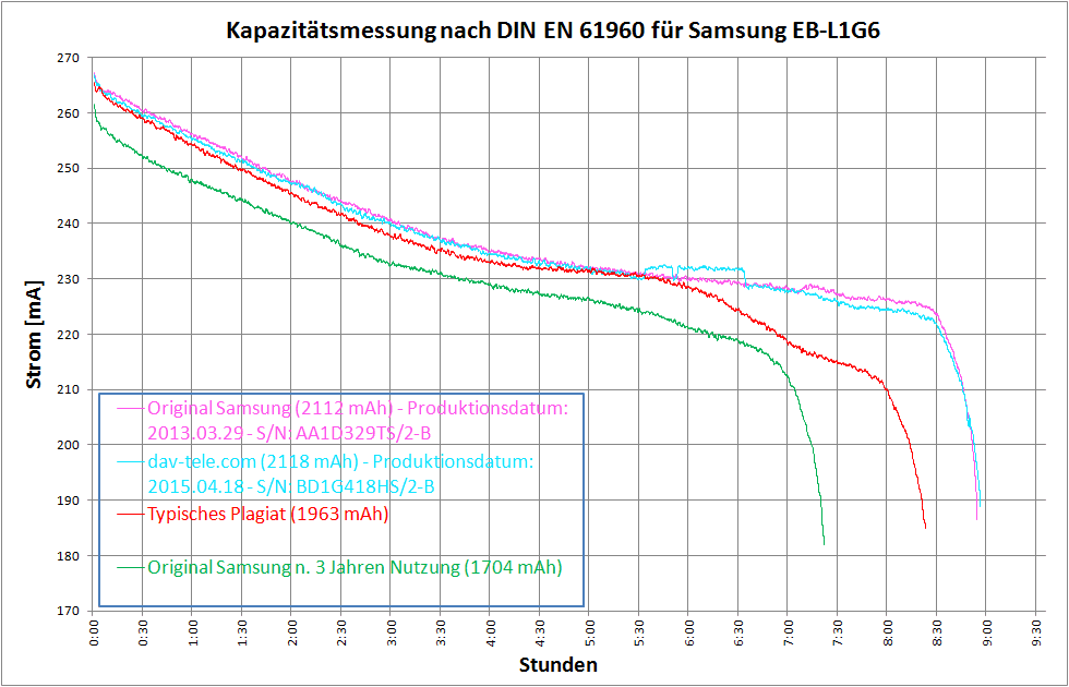

Ich habe jetzt einen Händler bei Ebay gefunden, der tatsächlich Originalakkus zu einem sehr günstigen Preis verkauft. Ich habe einen bestellt und ausgemessen. Die Ergebnisse:
  • Er hat eine NFC-Antenne
  • Er wiegt 38,8 Gramm (Originalakkus zwischen 38,5 und 38,8 Gramm, Plagiate 1-2 Gramm weniger)
  • Er hat eine Kapazität von 2118 mAh (Originalakkus zwischen 2080 und 2120 mAh, Plagiate ca. 1960 mAh)
Guten Aufschluss darüber, ob hochwertige Zellen (wie bei Originalakkus) oder minderwertige Zellen (wie bei Plagiaten) verbaut wurden, gibt die Entladestromkurve. Neue, minderwertige Zellen haben zwar auch eine relativ "ordentliche" Kapazität, aber nach einer Nutzungsdauer von ca. 6-12 Monaten verlieren sie sehr schnell einen Großteil ihrer Kapazität. Hochwertige Zellen hingegen haben auch nach 3 Jahren intensiver Dauernutzung noch 70-80% ihrer anfänglichen Kapazität.
Für die Prüfung wurden die Akkus über einen Konstantwiderstand entladen und der Entladestrom über der Zeit aufgetragen. Die unten abgebildeten Entladekurven zeigen einen originalen Samsung Akku vom Hersteller (magenta), den von mir gerade getesteten Akku des Ebay-Händlers (cyan), ein minderwertiges Plagiat (rot) und einen alten, 3 Jahre intensiv genutzen Originalakku zum Vergleich (grün). Deutlich zu erkennen ist bei den beiden Originalen, dass sie bis zum Ende der Entladung eine gleichmäßig abnehmende Spannung und somit einen recht konstanten Strom liefern. Erst gegen Ende der Entladung sinkt dieser dann schlagartig ab. Die Entladekurve hat lediglich 1 Wendepunkt. Das Plagiat hingegen zeigt eine ungleichmäßige, wellenförmige Entlade-Spannung mit 3 Wendepunkten und einen deutlich ausgeprägten "Sattel" gegen Ende der Entladung. Dieser deutliche Sattel am Ende der Entladung ist stets ein Zeichen für die Verwendung von minderwertigen Zellen! Wie man sieht, hat selbst der 3 Jahre alte Originalakku noch die Charakteristik für hochwertige Zellen, auch wenn Spannung und Kapazität inzwischen deutlich gelitten haben. Und die Entladekurve des Akkus von dav-tele.com liegt fast exakt auf der Kurve des Originalakkus, was stark dafür spricht, dass hier die selben Zellen verbaut wurden, wie beim Original bzw. dass es sich um ein Original handelt.
Zu erkennen ist außerdem, dass neue, aber minderwertige Zellen in ihrer Spannung von Anfang an geringfügig unter der Spannung hochwertiger Zellen liegen: Die rote Kurve bewegt sich fast die gesamte Zeit unter der magenta und cyan gefärbten Kurve.
Reaktionen: SaschaKH und funkenwerner
ersteinmal danke für deine Arbeit. Leider bietet der Kauf eines Akkus keine Garantie dafür, dass der Händler flächendeckend Originalware verkauft. So kannst du mit deinem bestellten Akku auch einfach nur Glück gehabt haben und 90% der anderen Kunden erhalten eine Fälschung. Würde sich für den Händler vermutlich immer noch rechnen.
In was für einer Verpackung kam der Akku denn an? Grundsätzlich macht mich so ein extrem günstiger Preis immer etwas stutzig. Niemand auf dieser Welt hat etwas zu verschenken und wenn der Preis dann weniger als die Hälfte im Vergleich zur UPE von Samsung ist, dann erscheint mir das doch sehr merkwürdig. Auch die negativen Bewertungen lassen zumindest auf teilweise gefälschte Ware schließen.
Da hast du völlig Recht. Das ist auch der Grund, warum ich dort jetzt mit einigen Tagen Abstand nochmal einen Akku bestellt habe und den auch ausmessen werde. Ein guter Akku in Reserve kann ja nicht schaden. Zumal bei dem Preis.
Borkse schrieb:
In was für einer Verpackung kam der Akku denn an? Grundsätzlich macht mich so ein extrem günstiger Preis immer etwas stutzig. [..] Auch die negativen Bewertungen lassen zumindest auf teilweise gefälschte Ware schließen.
Natürlich kam der Akku nur in einem Plastiktütchen, wie OEM-Produkte üblicherweise verpackt sind. Der Preis ist nicht extrem günstig, sondern nur "günstig". Extrem günstig sind 6-7 Euro, was es auch gibt. Das sind dann aber wirklich alles Fälschungen. Für 19,98 gibt es ja auch schon eine externe Ladestation (Samsung Extra Battery Kit) inklusive eines originalen Ersatzakkus. Siehe hier. Wenn man die Kosten für die Ladestation von 7-8 Euro und die Verpackung abzieht, ist der Preis für den Akku also eher als normal anzusehen und gar nicht mehr als super günstig.

Borkse schrieb:
Dann bin ich mal gespannt, was du in diesem Fall ausmisst. Ich würde ja auch gerne einen kaufen, wenn der Zweite von den Messwerten her passt bei dir, aber ohne Überprüfung ist mir das Risiko einfach zu hoch.
Weshalb ich mir ja mal die Mühe gemacht und die Messschaltung gebaut habe. Schon vor 5 Jahren, als ich noch das Milestone ganz neu hatte. Die Schaltung leistet aber bis heute super Dienste und der Aufwand hat sich im Rückblick wirklich gelohnt. Man muss natürlich möglichst schon ein Messgerät mit Schnittstelle zum PC haben, sonst ist der Kostenaufwand zu hoch. Leider kann man kleinere Kapazitätsabweichungen von 7-10% ohne eine solche Messschaltung nicht feststellen. Trotzdem sind diese kleinen Abweichungen und ein Blick auf die Kurve aber relevant, weil er Aufschluss über mindertwertige Zellen gibt, die schnell ihr Leben aushauchen.
