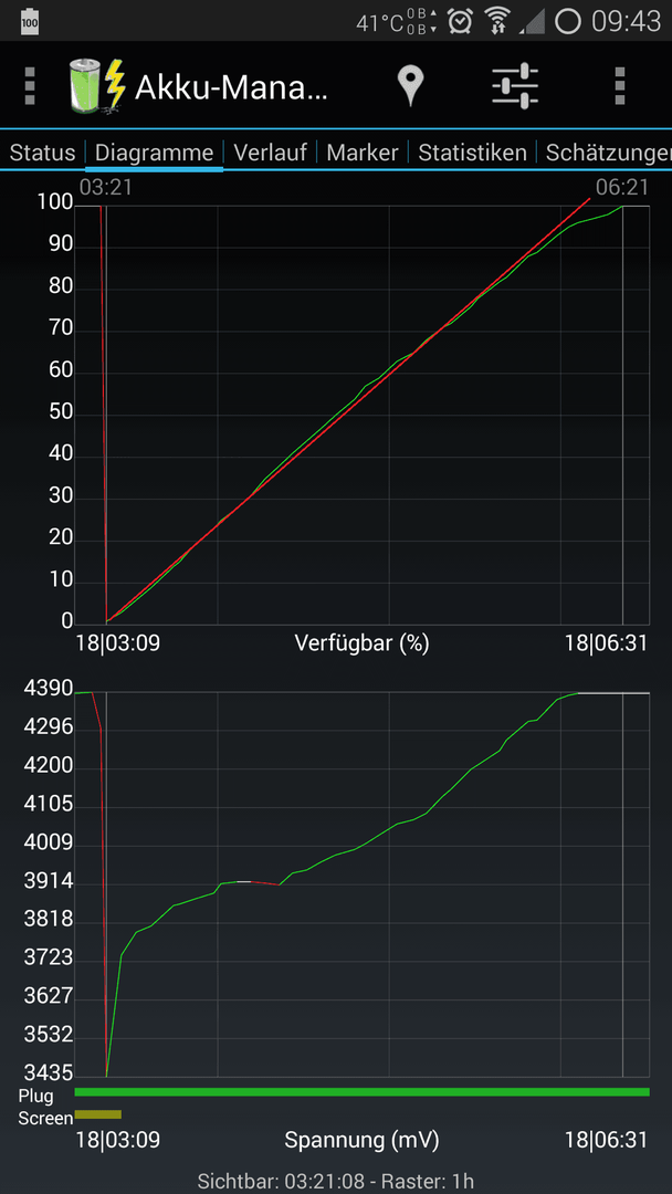

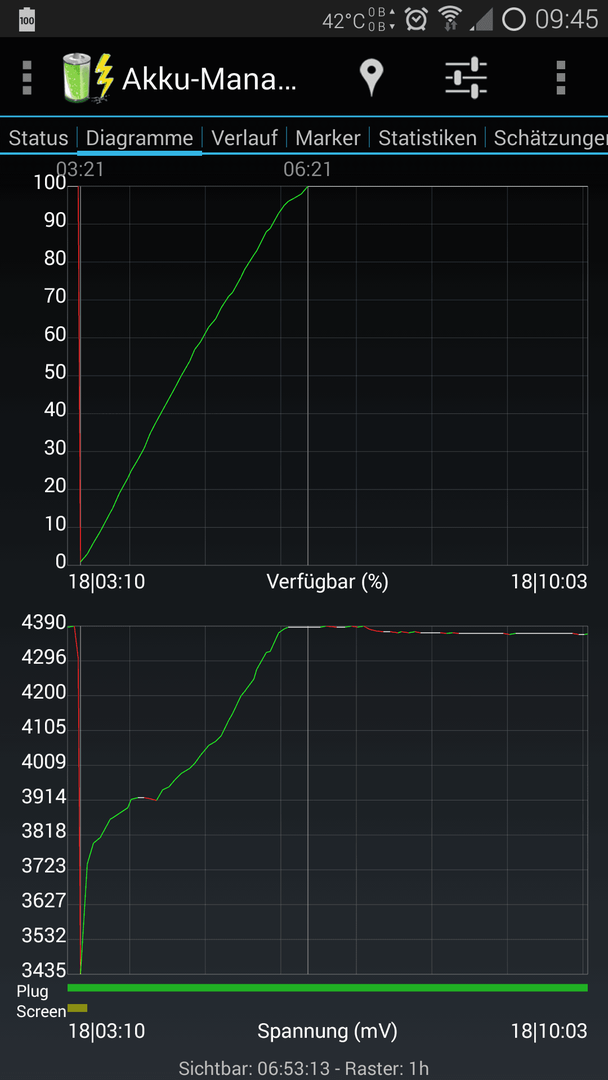

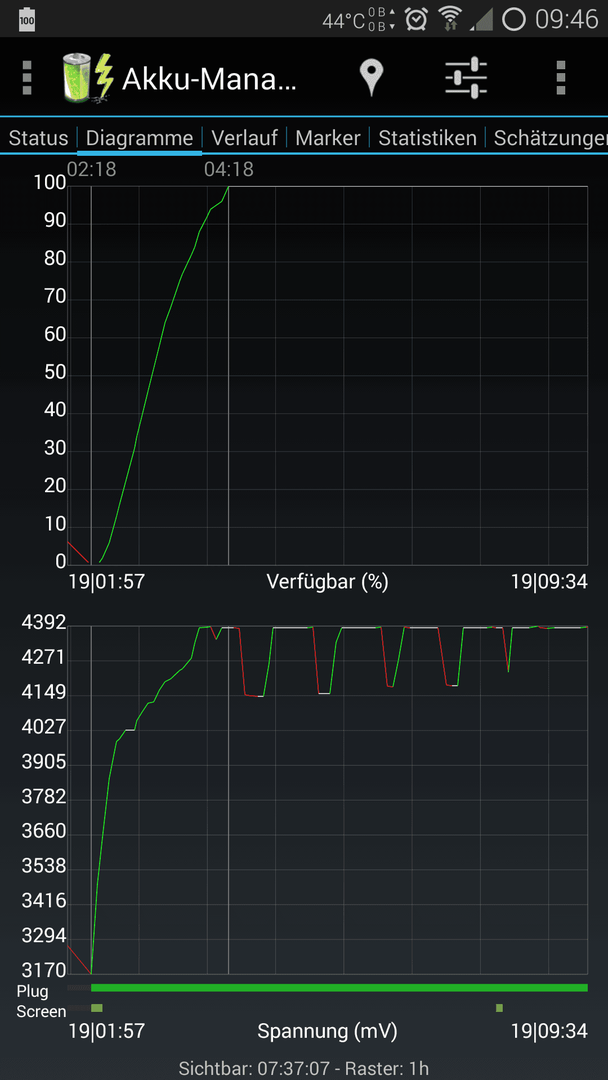

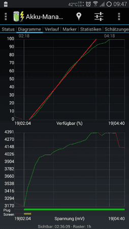

Mittlerweile sind alle Akkus angekommen und ich wollte meinen Verdacht mit einer Kapazitätsmessung bestätigen. Allerdings ist die externe Ladestation (an die ich normalerweise meine Kapazitätsmessung anschließe) noch nicht angekommen.
Also machen wir eine Kapazitätsmessung über die Ladezeit. Umso langsamer ich lade, umso größer ist der Zeitunterschied. Aus dem Grund habe ich für die Ladung ein 700mA Galaxy S2 Netzteil genommen, bei dem der Kernel die Stromaufnahme auf reale 850mA (bei 5,0V) einstellt. Das Originalnetzteil kann 1900mA, schaltet bei dem Strom aber bis auf 5,3V hoch.
Die Messung habe ich über Nacht gemacht, das Handy nicht benutzt, das Display war aus. Trotzdem gehen die Handys am Netzteil (soweit ich weiß) nicht in Deep Sleep. Also verbraucht es auch Strom. Dazu habe ich in einer zweiten Nacht das Handy mal auf Akku mit geschaltetem CPU-Wakelock liegen lassen. Das Ergebnis waren 9% Verbrauch in 7h. Bei einer Kapazität von 2800mAh und einer durchschnittlichen Spannung von 4,0V über den Messzeitraum, sind das ein Stromverbrauch von 9%/7h = 1,28%/h. Das wiederum sind (1,28%/h*2800mAh)/100 = 36mA an Strom. Bei 4,0V sind das 4,0V*36mA = 144mW. Über eine Stunde verbraucht das Handy also 144mWh.
Das Netzteil liefert 850mA * 5,0V, also 4250mW, also in einer Stunde 4250mWh.

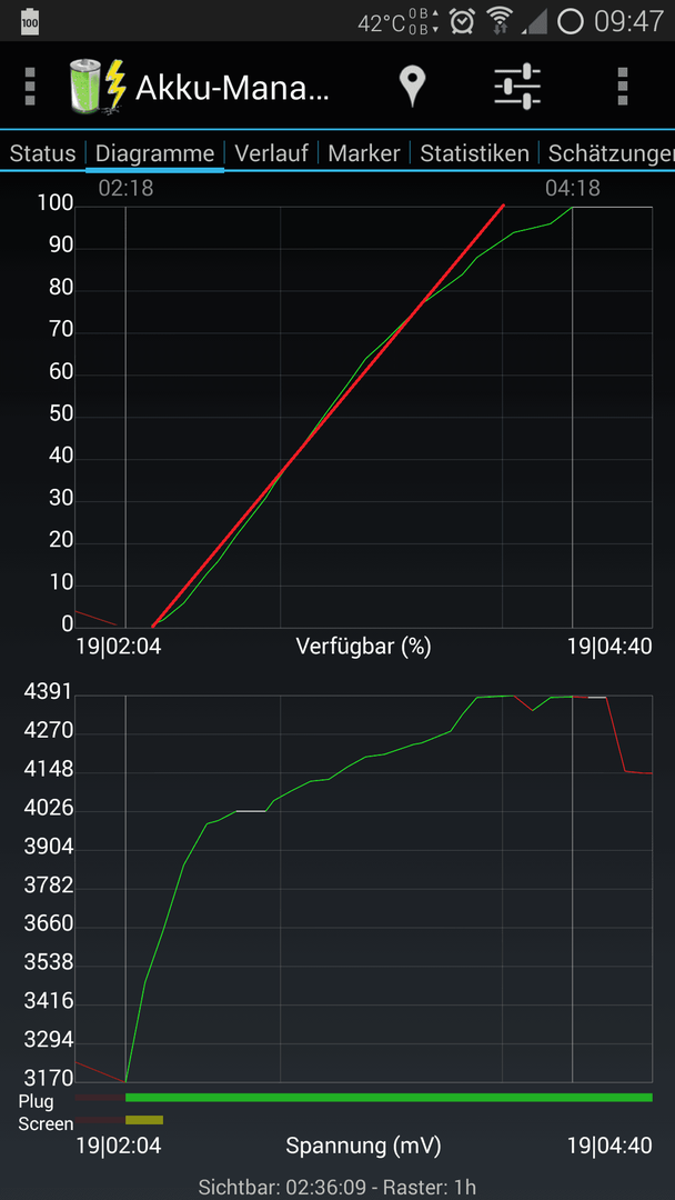

Jetzt brauchen wir nur noch die Dauer der Ladung. Hier können wir NICHT 0-100% nehmen. Bei einer Li-Ion-Ladung, ist der erste Teil (etwa 0-80/90%) der Constant-Current-Bereich, in dem der Akku mit konstantem Ladestrom geladen wird. Der zweite Teil (etwa 80/90-100%) ist der Constant-Voltage-Bereich, in dem der Akku mit konstanter Spannung (beim S5 mit 4,4V) geladen wird. Die letzten 15% im Constant-Voltage-Bereich brauchen in Relation pro % länger als der erste Teil. Für diese Berechnung brauchen wir die Zeit, in der der Akku mit Constant-Current komplett auf 100% geladen _wäre_. Am einfachsten kriegt man den Wert, indem man sich mit einem Grafikprogramm eine Linie über den %-Graph im Constant-Current-Bereich der Ladung legt. Ich habe das mal für beide Akkus gemacht.
Dieser theoretische, für die Rechnung benötigte Wert liegt beim Originalakku bei 2,8h für eine Vollladung und beim Fake-Akku bei 1,6h.
Also, können wir nun rechnen: Bei dem S2 Netzteil fließen 4250mW in das Handy. 144mW verbraucht das Handy selbst. Also gehen in den Akku 4106mW.

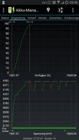

Beim Originalakku waren das 2,8h * 4106mW = 11496mWh. Auf dem Screenshoot können wir sehen, daß die durchschnittliche Spannung in den 2,8h 4,1V beträgt. Also teilen wir durch 4,1V, um den Wert in mAh herauszubekommen: 11496mWh / 4,1V = 2804mAh beim Originalakku. Ich hätte 50-100mAh weniger erwartet, aber der Meßaufbau scheint halbwegs zu passen.
Der Fake-Akku brauchte nur 1,6h * 4106mW = 6569mWh. 4,1V passen auch hier relativ gut, also 6569mWh / 4,1V = 1602mAh. Das ist wiederum ein Wert, der meinen Erwartungen entspricht.
Auf dem Screenshot zum Fake-Akku sieht man auch, wie die Akkuspannung beim Abschalten der Ladespannung sofort auf 4,2V zurückfällt. Es ist also chemisch gesehen wieder mal eine 4,2V Ladeschlussspannungs-Zelle im Fake-Akku, die im S5 mit 4,4V Ladeschlussspannung maltretiert wird. Sie wird deswegen wohl nicht in Flammen aufgehen, aber durch die Überladung geht die Zelle schnell kaputt und verliert ihre Kapazität. Nach mehreren Ladeschüben vom S5 bleibt die Zelle dann auch halbwegs bei 4,4V, aber nachdem ich sie aus dem Gerät nehme, fällt sie wieder langsam auf 4,2V zurück. Sind halt 4,2V Zellen.

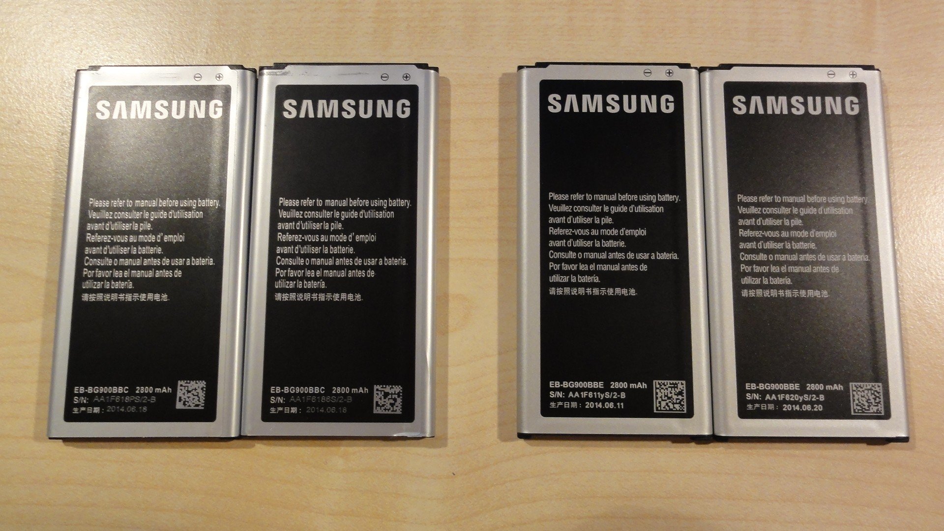

EDIT: Was ich vergessen habe, natürlich ist unter Umständen auch die Küchenwaage zur Identifizierung eines Fakes hilfreich... die Fakes wiegen bei mir 37/38g, die Originalen 45/46g.
Also wenn Euer nachgekaufter Zusatzakku merklich leichter ist, ist das auch ein gutes Indiz für ein Fake.

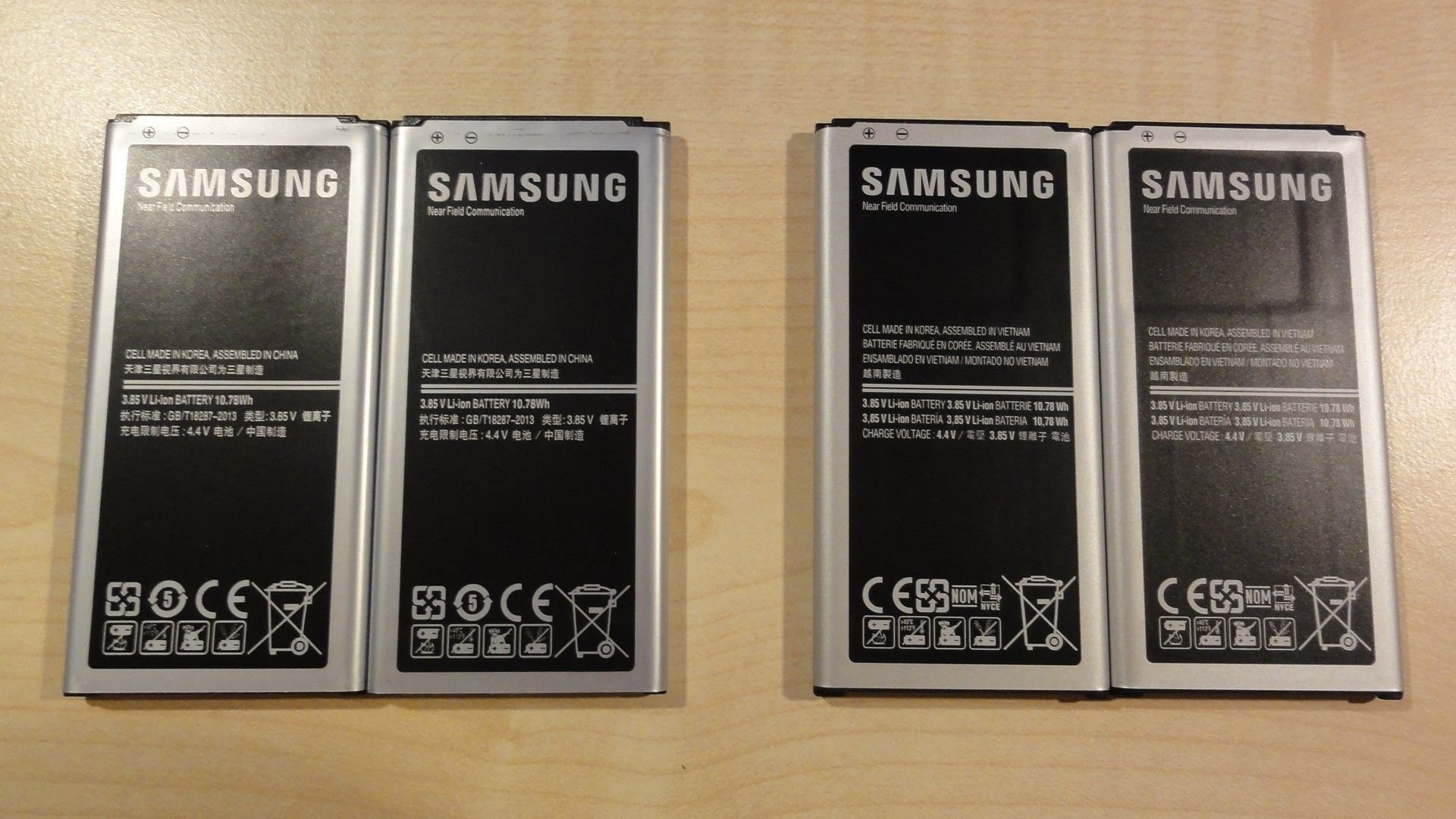

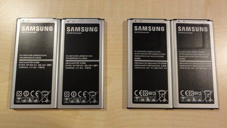

Im Anhang noch die Bilder von den Akkus. Die linken Zwei sind die Fake-Akkus, der Dritte mein mitgelieferter Originalakku und der Vierte ist der von Cellwire bei eBay gekaufte Originalakku, der hier sogar das selbe Recycling-Symbol und das selbe Tütchen wie mein Originalakku hatte.
Dazu noch die Screenshots der beiden Messungen. Den vierten Akku habe ich aus dieser Auktion gekauft.

Ich habe festgestellt, dass die original Akkus Made in Vietnam sind. Auch Korea kann original sein. Aber aus China hatte ich noch keine original. Aufdrucken kann man aber viel. Auch die Qualität des ausdruckes ist bei den China - Modell schlechter.

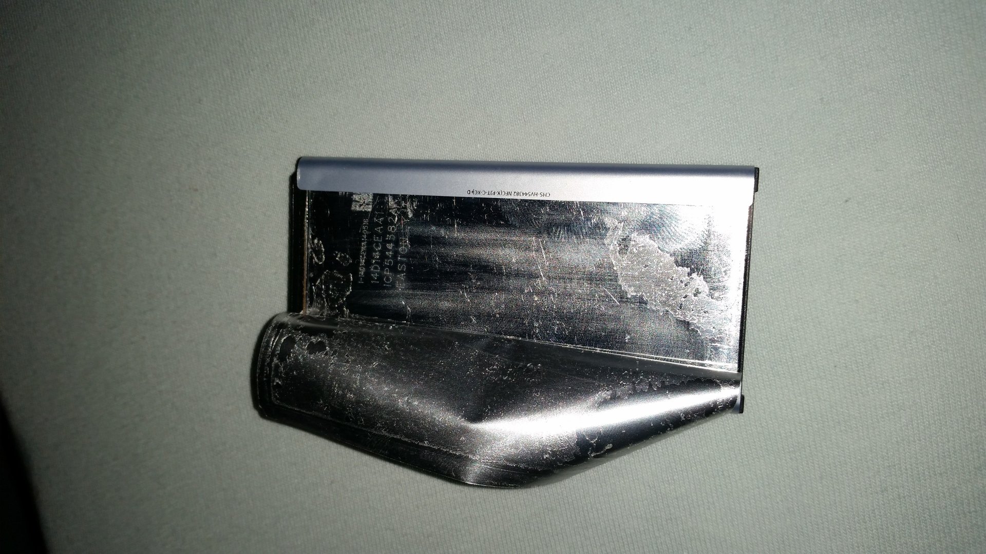

Also ich hatte jetzt die Tage auch den gefälschten Akku aus von Rob2222 im Einsatz. Wurde skeptisch dass der neue Akku noch schneller leer war als mein aktueller! Habe schon Werksresets etc hinter mir, bleibt nur der Akku als Übeltäter.
Ich habe bei einem Onlinehändler meines Vertrauens (Altern...) einen Bulkakku bestellt. Jaja Bulk... Wenn man so Müll einsparen kann, solls mir Recht sein. Aber nachdem ich den Service kontaktiert habe und sogar diesen Thread hier gezeigt habe, haben sie auf ihre offiziellen Zulieferer geschwört. Mein Akku sei original! Habe aber dann die Folie abgezogen und ein Foto vom eigentlichen Hersteller gemacht und nun klären sie das mit dem Zulieferer und schicken mir einen neuen Akku zu!

Die Bild sind doch im netz erklärt. Da siehst man den originalen. Brauchst doch nur vergleichen. Der originale regt drauf cell Made in Korea assembled in Vietnam
