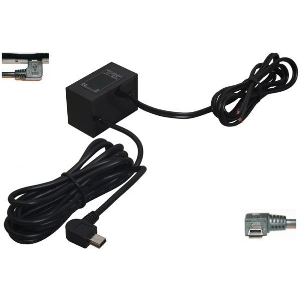

kurze Frage: kann man den Anschluss des Docks durch ein anderes Kabel ersetzen? Also sozusagen den Micro-USB-Anschluss entfernen und durch den Stecker des anderen Kabels ersetzen?
Beste Grüße
Reaktionen: olli0077
Ich glaube nicht. Der Brodit stecker ist angewinckelt. Habe ich so noch nicht gesehen und pass genau in die Ausparung unten im Dock.
Also mit einem flachen üblichen Stecker ist das nix zu machen.
Aber auf deinen Bildern ist doch der Stecker ausgebaut oder sehe ich das falsch?!
Ausbauen ist kein Problem. Der Stecker wurde von mir aufgeschnitten.
Das Platick um den Stecker selber ist rechtwinkelig und passt genau unten ins dock.
Der Stecker sieht genau so aus wie auf dem Bild nur im 90 Grad Winkel nach hinten geführt und nicht zur Seite.
  • KFZ-Festeinbau-Ladegeraet-5V-2A-wasserdicht-Mini-USB-Stecker-gewinkelt.png.jpg
Reaktionen: re-my
