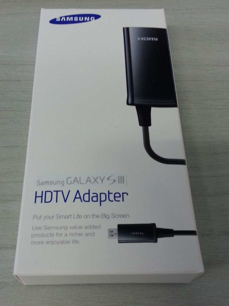

Es funktioniert nur der neue Samsung Adapter fuer Galaxy S3

also, wenn ich's richtig verstehe funktioniert nur der neue originale für's S3.
Ich habe gerade einen in der Bucht gekauft, scheint einer für's S2 zu sein. Funzt nicht.
Frage zur Technik: einfach einstecken und mit TV verbinden? oder muss ich das TV-Out noch irgendwo einschalten?
Danke
Danke
genau so isses - kannst du wieder einpacken :cool2:
Ansonsten: einfach nur verbinden, Stromversorgung auch ran, fertig. Siehe auch die Anleitung im Originaladaper von Samsung. Andere funktionsfähige Adapter, egal welche Marke, scheinen zur Zeit nicht zu existieren.
