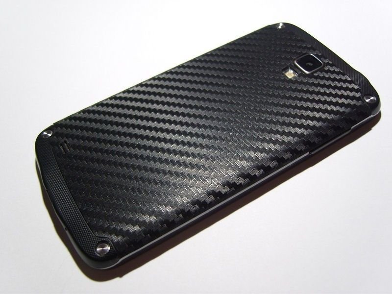

Für Dich und alle mit diesem Case: Schutzfolie für Schulbücher, kosten wenig, sind dünn und kann man sich zurechtschneiden... einfach hinten drauf... fertig.
Zwar "etwas" älter, aber im Sinne des Schutzes der Rückseite:
Carbonfolie (gibt`s in nahezu allen Farben) kosten als Musterstück oder in kleinen Mengen nicht viel - mit einer Rolle kannst Du überdies gleich mehrere Geräte "folieren" oder andere, nützliche Sachen (Ladekante Auto, usw.). Einfach den Deckel vom Active ab, die Folie sauber auflegen und andrücken, bis alles fest und blasenfrei ist. Dann um die Ränder mit einem Bastel-Skalpell schneiden - es empfiehlt sich übrigens, mit einem Alulineal noch mal einen dünnen Rand RECHTS und LINKS abzuschneiden (Streifen) - so rubbelt die Folie an den Ecken des Deckels nicht hoch.
Wenn der Zuschnitt erfolgt ist: Deckel umdrehen und von innen die Ausschnitte für Linse, Lautsprecher und LED-Licht sauber ausschneiden. Wenn das nicht perfekt wird: 800er Schleifpapier kaufen, in Streifen schneiden und "gerollt" vorsichtig schleifen bis die Folienränder genau mit dem Ausschnitt abschließen. Genau so mit den beiden "Rillen" vom Lautsprecherausschnitt vorgehen. Und SO sieht`s nach 20 Minuten Arbeite aus:
