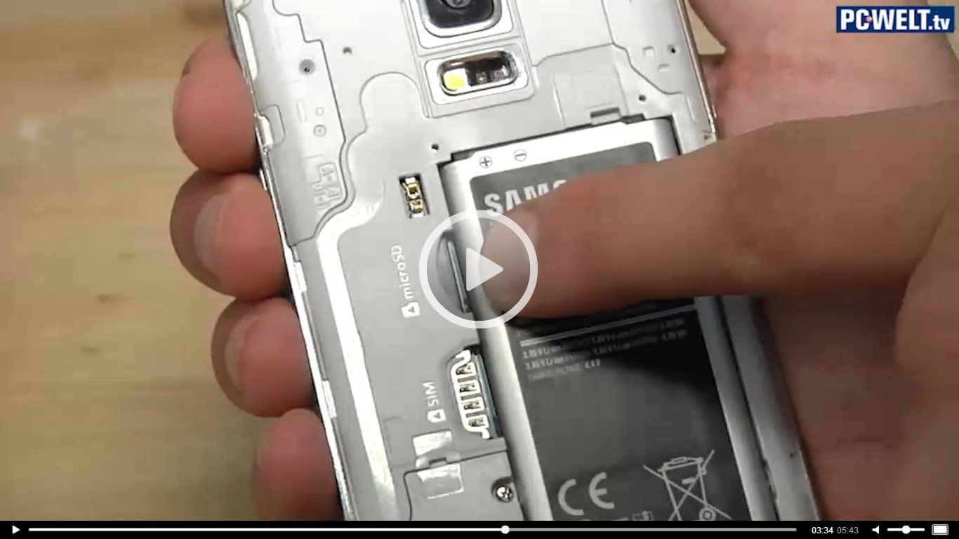

wie siehts mit induktions laden aus?
es scheint wohl auch kontakte zu haben für eine qi schale.
Reaktionen: Bernd
habe das s5 mini nun hier und habe zwei unterschiedliche Ladespulen getestet. Bekomme es aber nicht hin das es lädt :-( Sind die Kontakte doch nicht für Qi?
Ich habe gestern direkt mit dem Samsung-Support gesprochen. Die Kontakte sollen wirklich für ein induktives Ladecover sein. Es gibt aber noch keinen Termin, wann dieses erhältlich sein wird.

Wenn man dieser Quelle trauen mag, sind die vorhandenen Kontakte für das Smart Cover gedacht. Im Vergleich zu anderen Geräten sind die Kontakte auch ungewöhnlich nahe beieinander. Ein kurzer Test mit dem Multimeter zeigt allerdings, dass zumindest einer der beiden Pins Kontakt zum Akku hat.
