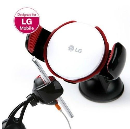

Bezüglich des LG SmartFit2-Halters (LG Car Mount 4.5~6" Cradle Holder SmartFit2 for WCP-300 - den ich auch schon im S4 Active-Forum angesprochen habe):
Für das Active habe ich es mir seinerzeit nicht gekauft.
Jetzt wo ich das S5 habe hab' ich mir das sofort an die Scheibe geschraubt (übrigens 9€ Zoll/Steuern aus Fernost).
Das Teil stammt nicht von LG - es ist designed for LG.
Aufladen funktioniert, es fällt wohl auch nicht raus (jedenfalls im Auo, aufs Motorrad würde ich das aufgrund der Vibrationen nicht schrauben).
Der Halter ist allerdings mechnisch so instabil, dass Autoguard ständig eine Notfallrufnummer anrufen möchte, weil er denkt es gab einen Unfall.
Das Ganze Handy wackelt dermaßen hin und her - der Bildschirminhalt ist kaum erkennbar. Und das nicht auf Kopfsteinpflaster sondern bei 120 km/h auf einer frisch asphaltierten Autobahn...
Wer es sich dennoch zulegen möchte: es muss nicht der Original-QI-Lader von LG sein (WCP-300), ein günstiges ebay-Lader für 8,99€ passt noch besser als das LG-Pad in den Halter.
Falls es von Interesse ist: getestet in einem günstigen Silikon-Case...(von meinem alten S4Active)
