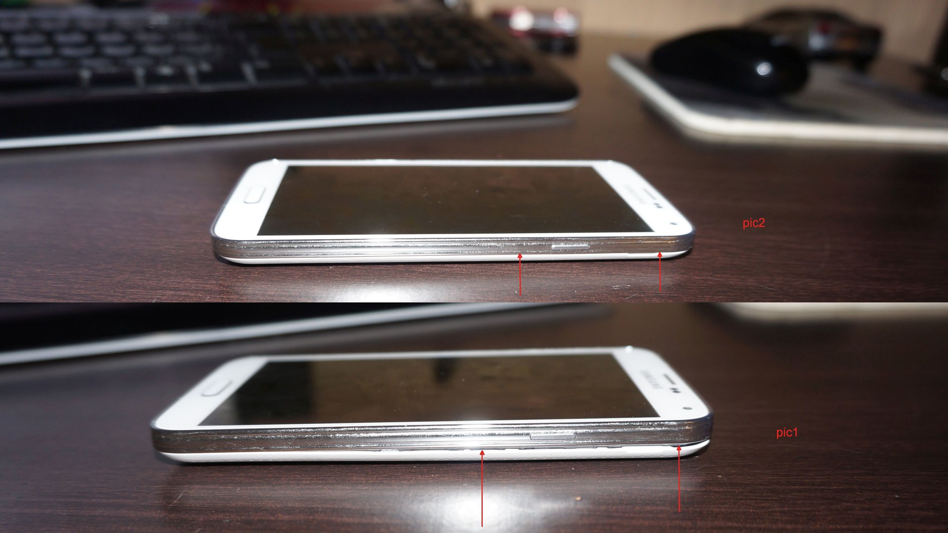

Ich habe nun ein original S Charger Cover EP-CG900IWE und ein RACPower RP-WCN7 Ladepad.
Hat da wer Probleme mit? Meine will nicht laden? Lege ich das Cover alleine auf wird es sofort erkannt (piept). Steck ich das Cover ans Handy läd nix und wird nix erkannt (keine piep, LED ändert sich nicht)
Cover defekt?
Oder liegt es am CW12 in Verbindung mit dem KT-SGS5 Kernel?

Auch wenn ich das für Blödsinn halte. Ich habe als "Last" mein Messgerät dran. Dort geht das Cover und hat Spannung. Cover ans Handy und nix läd...
Ich vermute erstmal ein Kontaktproblem.

Du bist ein ganz ein schlauer hmm... allerdings ist es so das bereits der Innenwiderstand meines Messgerätes die Last darstellt außerdem hat das Gerät auch eine zuschaltbare Last. Aber darauf will ich jetzt auch nicht weiter eingehen. Das Cover funktioniert immer noch, auch ohne Handy.
Cover gibt Ladespannung aus. Also scheidet eigentlich das Cover wie auch das Ladepad als Fehler aus.
Mit original Samsung Firmware und Kernel keine Änderung. Also scheidet wohl CM12 und Kernel als Fehler auch aus.
Der ursprüngliche Beitrag von 13:51 Uhr wurde um 15:15 Uhr ergänzt:
Scheint wohl wirklich ein Kontaktproblem zum sein :(.
Siehe Anhang.
Ist das Cover normal drauf (pic2) geht nix.
Klipse ich das Cover an der Seite des Power Buttons ganz leicht auf (pic1), wurd geladen.
