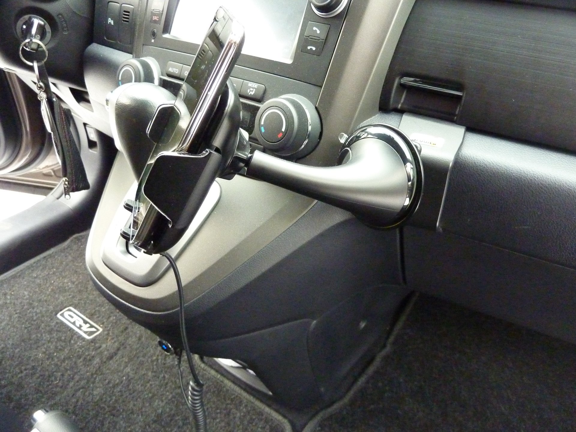

@irving9901 Könntest du bitte den Durchmesser der Kugel mal messen? Ich würde den Teil ohne Kugel auf meinen Brodit / HR - Halter bauen wollen.
Die Kugel hat einen Durchmesser von 16mm
Perfekt! Wie die passive Halterung. Vielen Dank fürs Messen.

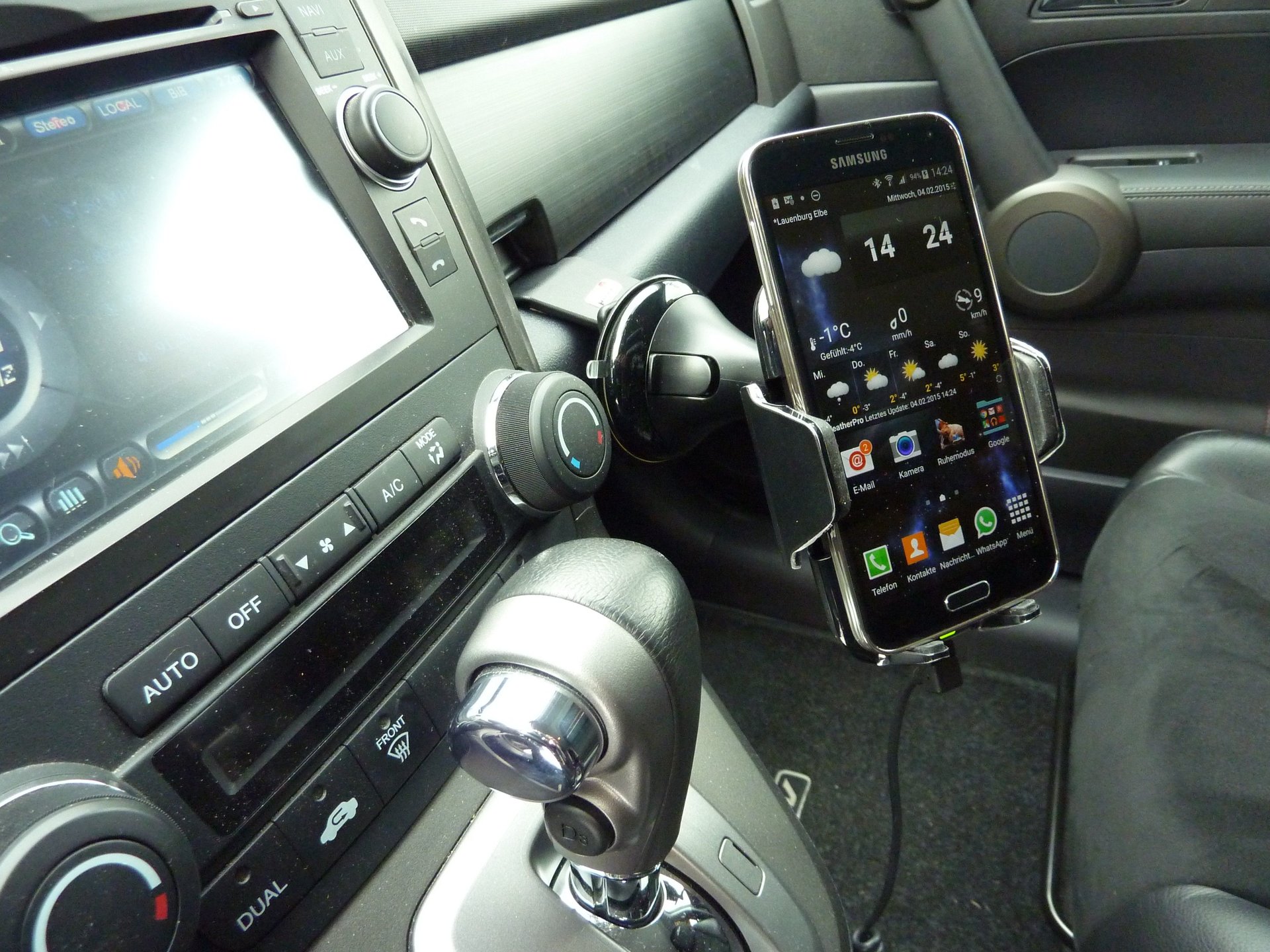

Da mich das Thema, induktives Laden im Auto, nicht losgelassen hat, die Montage an der Scheibe aber nicht befriedigend ist, habe ich etwas improvisiert.
Das Handy sollte ja auch während der Fahrt benutzbar sein.
Original Samsung QI Lader mit Brodit-Clip.
Reaktionen: droopy987
Mit dem Brodit 215547 Kugelgelenk für Garmin Nüvi
kann man nach etwas zuschleifen der Kugel
den Original Samsung-Halter an den Brodit Clip befestigen.
Passt super :thumbsup:
Reaktionen: eifelthommy

Dankeschön! Und wie hast du den Lader am ProClip befestigt? Mit dem Kugelgelenk was xidi verlinkt hat, oder wie hast du das gelöst? Kann ich auf deinen Bildern nicht erkennen...
Zu dem Qi Ladegerät wurde eine runde Kunststoffscheibe mitgliefert. Ich denke die sollte dafür sein, den Halter auf dem Amaturenbrett zu befestigen.
Diese Scheibe habe ich mit doppelseitigem Klebeband, an den Broditclip geklebt. Den Lader habe ich dann mit dem Saugnapf befestigt.
Ich habe den schon einige Wochen drann, der ist immer noch bombenfest.

darf ich fragen, wie du die Samsung Halterung an den Brodit bekommen hast?

emmsinator schrieb:
Hallo Cibu,
Hallo emmsinator,
ich habe folgende Teile miteinander verbunden:
1. Brodit 854518 ProClip für Opel Meriva 11- schwarz
2. Adapterplatte männlich 4-Krallen-Rastersystem-Adapter Schraubadapter HR 1642 für Herbert Richter Halter fuer 4-Loch Schalen
3. HR 1739 Halteschale (Adaptersystem) für Garmin Nuvi + Streetpilot
4. Samsung EE-V200SABEGWW Kfz-Halterung inkl. Gerätehalter schwarz
