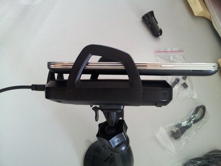

Mit dem S5 mit Induktions-Backcover funktioniert es problemlos, er nimmt auch den maximalen Ladestrom (760 mA). Die Knöpfe sind frei und bedienbar; die Kamera sieht über den Halter hinweg.
Er lädt auch bei 3 mm Luft wie auf dem Bild, dann mit 620 mA (für Leute mit einer Schutzhülle).

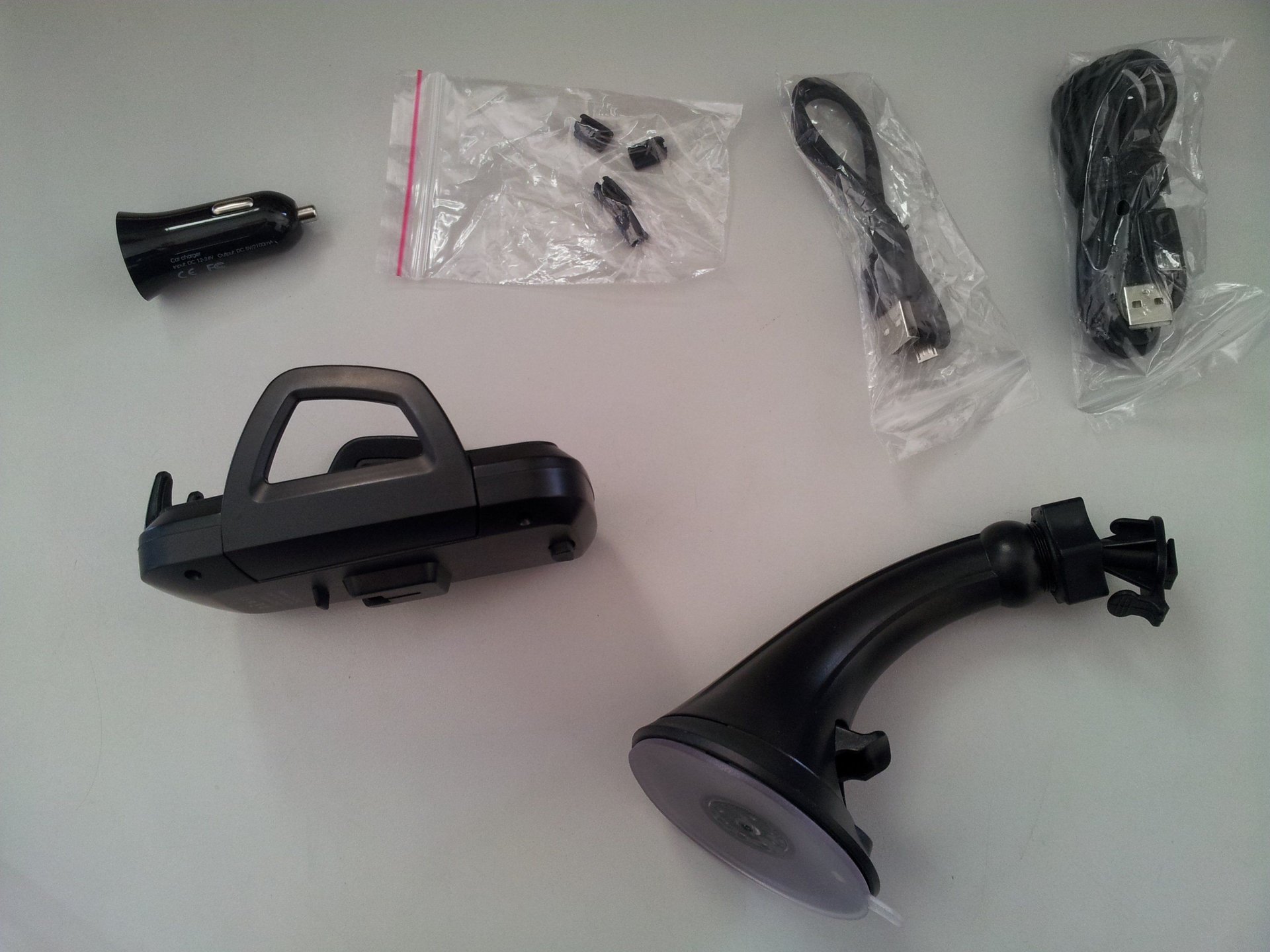

Dabei sind ein kurzes und ein langes Micro-USB-Kabel, 4 selbstklebende Kabelhalter in die man das Kabel ein- (und aus-)klipsen kann und ein 2,1-A-USB-Port, der im Zigarettenanzünder versenkt wird. Der Zigarettenanzünderstecker ist im ersten getesteten Auto etwas wackelig (etwas zu klein), sollte aber mit etwas Papier oder Schaumgummi kein Problem sein. Er hat einen grünen Leuchtring bei Kontakt.

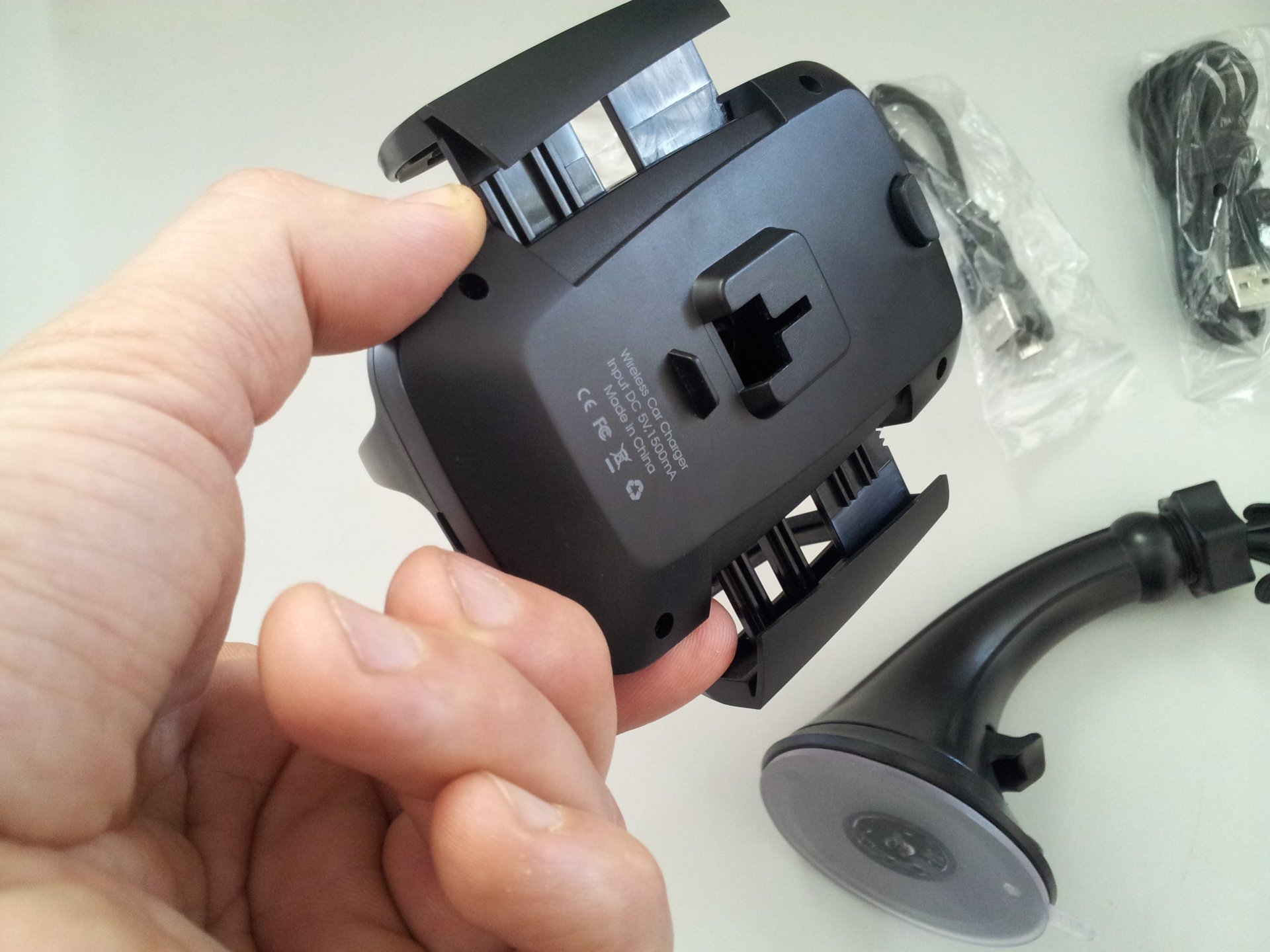

Die Backen des Halters greifen von 6 bis 9,5 cm; also passt es quer nicht rein. Auf dem Kopf geht das S5 rein, wird aber nicht geladen. Dank des 16-mm-Kugelkopfs ist das alles aber nicht nötig. Das Laden wird durch eine dezente lila LED angezeigt, welche bei Stromversorgung ohne Ladung kräftig grün leuchtet. Der Halter hat übrigens eine der verbreiteten T-förmigen Klickhalterungen und ist somit kompatibel mit meinen beiden Fahrradhalterungen (Lescars und NavGear). (Das T ist 8 mm breit und 12 mm hoch, der Spalt 3 mm tief und die Abdeckplatte ist 1 mm stark, die Rastung 11 mm über dem T.)
Abgeklickt liegt der Halter außerdem gut in der Hand und läßt sich als reine Ladeschale verwenden.
Die Arretierung der Backen läßt sich über den Knopf auf der Rückseite oben mittig öffnen und die Backen gleiten dann sehr langsam (über eine Sekunde) auseinander. Ich finde das lahm, andere edel - wozu auch das hohe Gewicht (Halter alleine 133 g), die abgerundete Formgebung und die mattschwarze Gummibeschichtung der Auflagefläche und der Backen beiträgt.
