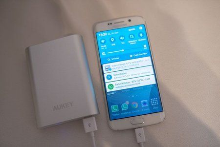

Kann ebenso bestätigen, dass es funktioniert! Erkennt man am Bild an "Schnellladen"
