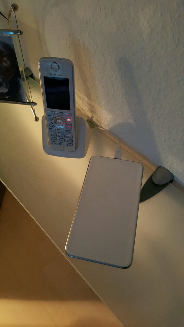

Mein induktives Ladegerät..
25 Euro mit vsk via redcoon!
