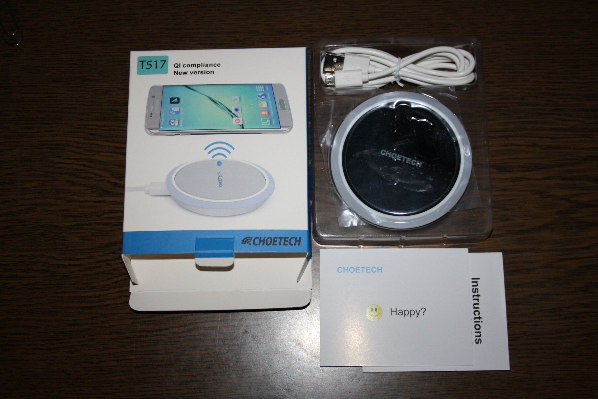

Da ich hier ein paar Beiträge wegen der störenden LED bei Qi-Ladern gelesen habe möchte ich euch eine Station vorstellen, die ich seit neustem Besitze:
"CHOETECH Universal Qi Ladestation für das Samsung Galaxy note 5 S6/S6 Edge / S6 Edge +und google Nexus 4 / 5 / 6 und Qi-fähigen Geräten (schwarz)"
Kaufen kann man sie z.B. bei Amazon.
Verpackung und Design:
Die Qi-Station kam in einer kleinen Schachtel aus Pappe. In ihr befand sich die Station, ein USB-Kabel, eine Anleitung und ein Service Handbuch. Die Station selber macht einen hochwertigen Eindruck. Der untere Teil ist teils lackiertes Plastik, teils Aluminium, teils Gummirand um nicht hin und her zu rutschen. Der obere Teil, auf den auch das Handy aufgelegt wird, besteht aus einem weißen Gummirand und einer schwarzen Fläche, die mit Klavierlack lackiert wurde. Außen rum befindet sich eine milchige LED-Leiste. Alles ist gut verarbeitet und macht einen soliden Eindruck.
Ladevorgang:
Mein Testgerät ist ein Galaxy Note 4 mit einem 3220-mAh-Akku.
Ich habe das Handy bei 40% auf die Ladestation gelegt und angefangen die Zeit zu stoppen. Es war eingeschaltet und W-Lan war aktiv. Nach 1h 15min war das Handy um 35% auf 75% geladen. Das entspricht einem Ladestrom von ca. 900mA/h.
Den gleichen Test habe ich mit meiner 50€ teuren Philips Qi Station gemacht. Bei ihr wurde das Handy nach 1h 17min von 40% auf 75% geladen. Dies entspricht auch ca. 900mA/h.
Diese ungefähren Messungen beweisen, dass beide Stationen gleich schnell laden und gleich viele Ladeverluste haben (900 mA/h statt den versprochenen 1000 mA/h).
Besonderheiten:
Das Hervorhebungsmerkmal dieser Station ist ohne Zweifel die LED-Leiste.
Diese zeigt durch Blinken/Leuchten verschiedene Modi an:
Kurzes Blinken: Strom angeschlossen
Durchgehendes Leuchten: Laden ist aktiv
Kein Leuchten: Laden ist nicht aktiv
Des Weiteren besitzt die Station einen Helligkeitssensor, der erkennt, ob das Zimmer beleuchtet ist oder nicht. Wenn es beleuchtet ist, kann die LED Leuchten/Blinken. Ist das Zimmer, wie zum Beispiel nachts beim Schlafen, abgedunkelt, dann blinkt oder leuchtet die LED nicht und kann somit nicht blenden.
Fazit:
Diese Station hat mich als Gesamtpaket sehr überzeugt. Das Design ist ansprechend und nicht billig. Die Verarbeitung ist auf einem hohen Niveau. Die Ladegeschwindigkeit befindet sich auf Standardniveau mit normalen Verlusten. Was für mich sehr wichtig ist und einer der Kaufgründe war, ist die LED-Abschaltung bei Nacht. Meine alte Qi-Station hat mich aufgrund der schlechten LED-Position immer gestört, dies ist nicht mehr der Fall.
