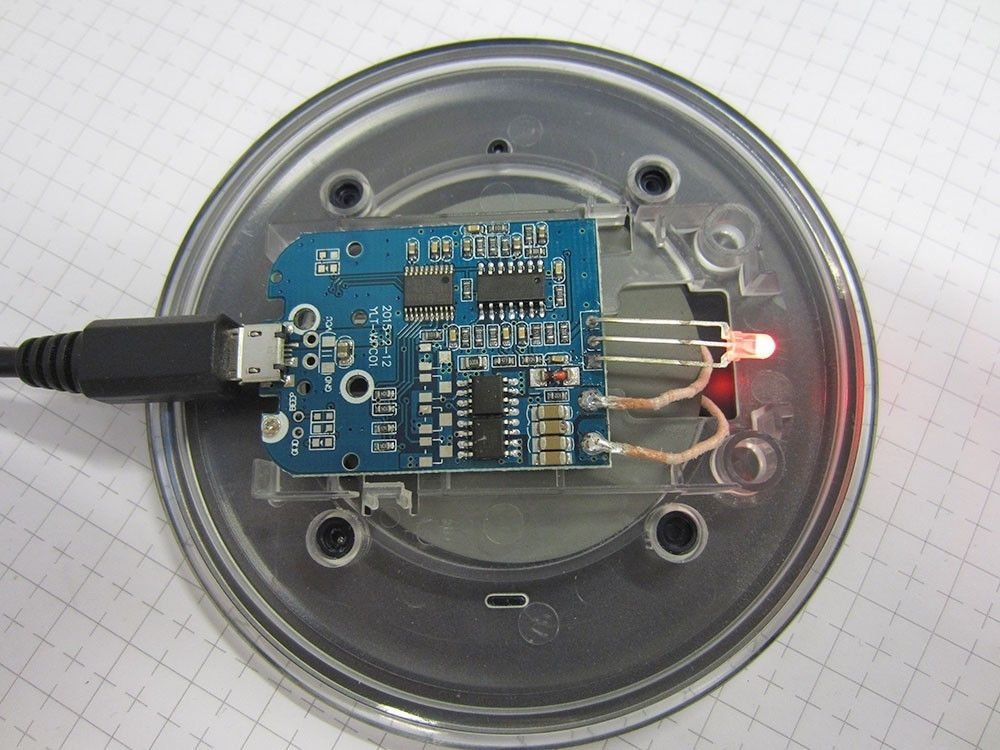

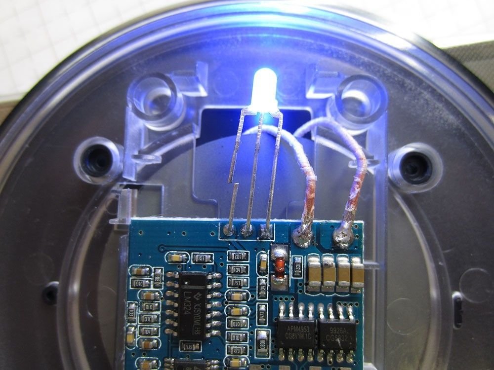

Wie öffnet man eigentlich den Ladeteller?
Jemand hat hier berichtet, das er das Ding aufgemacht hat, um die Standby-LED zu kappen.
Ich dachte, das mittig unter dem Aufkleber wäre eine Schraube, is aber "irgend was anderes", jedenfalls bekomme ich das Ding nicht auf...
Keine Ahnung a er vielleicht sind unter dem Polsterring die Schrauben
Tatsächlich!
Darunter hätte ich erst mal weniger mit den vier Miniatur-Kreuzschlitz-Schrauben gerechnet
Hier das Modell mit der dauerhaften roten Standby-LED.
Wenn man den Draht wie im Foto durchtrennt, geht weiterhin die blaue Lade-LED.
Ob man dann noch eine grüne Voll-LED sieht, muss ich ma probieren.
Der Gummiring ist mit einem sehr dünnen doppelseitigem Papierklebeband geklebt, das natürlich auseinander reißt.
Entweder man merkt sich genau, wie der Ring drauf war, oder man besorgt sich im Vorfeld ein neues Klebemittel.

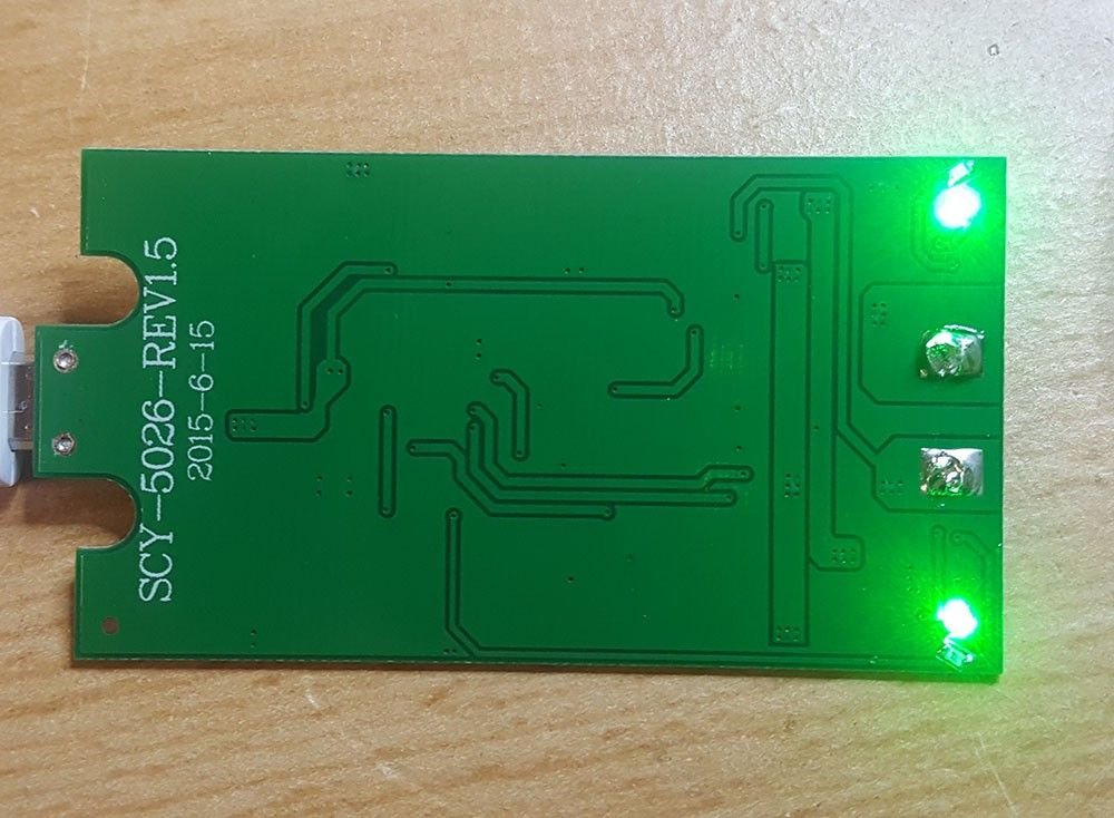

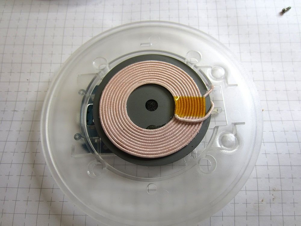

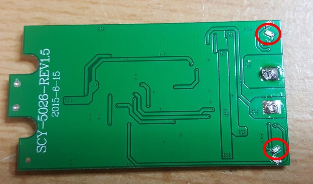

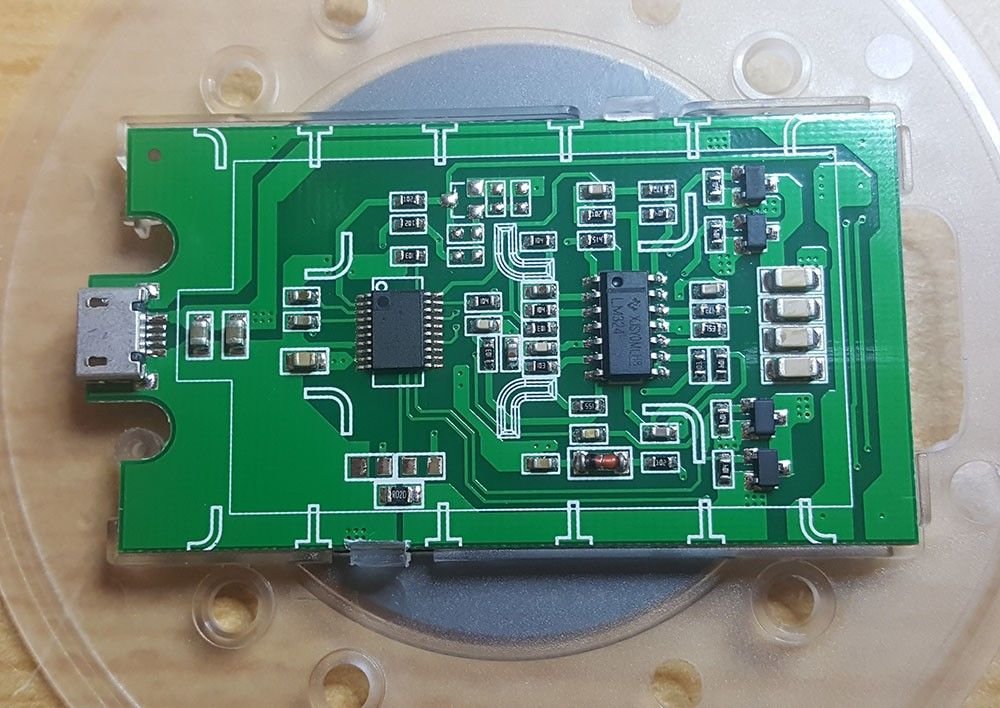

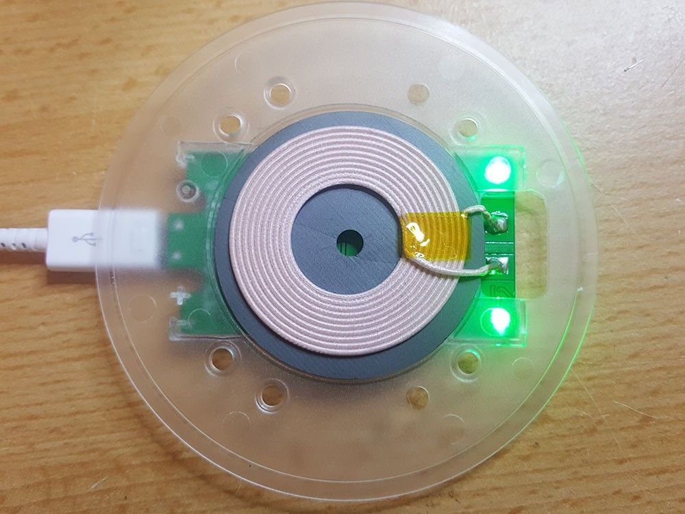

Hier das zweite Modell, das ich geöffnet habe ("Made in Vietnam").
Die Platine ist eine andere, und hier brennen dauerhaft zwei helle grüne SMD-LEDs im Standby.
Daneben (jeweils aussen) sind zwei blaue LEDs, die beim Laden angehen.
Bei den beiden inneren grünen LEDs habe ich vorsichtig mit einem Cuttermesser die Leiterbahn durchtrennt.
Wenn man den Gummiring nicht ganz abzieht, sondern immer nur eine einzelne Ecke, um die Schraube heraus zu drehen, kann mam ihn später wieder nahezu perfekt festkleben.
Und somit weiß man, das es mehrere Versionen des Samsung-Laders gibt....
