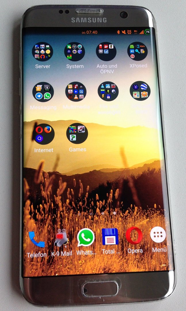

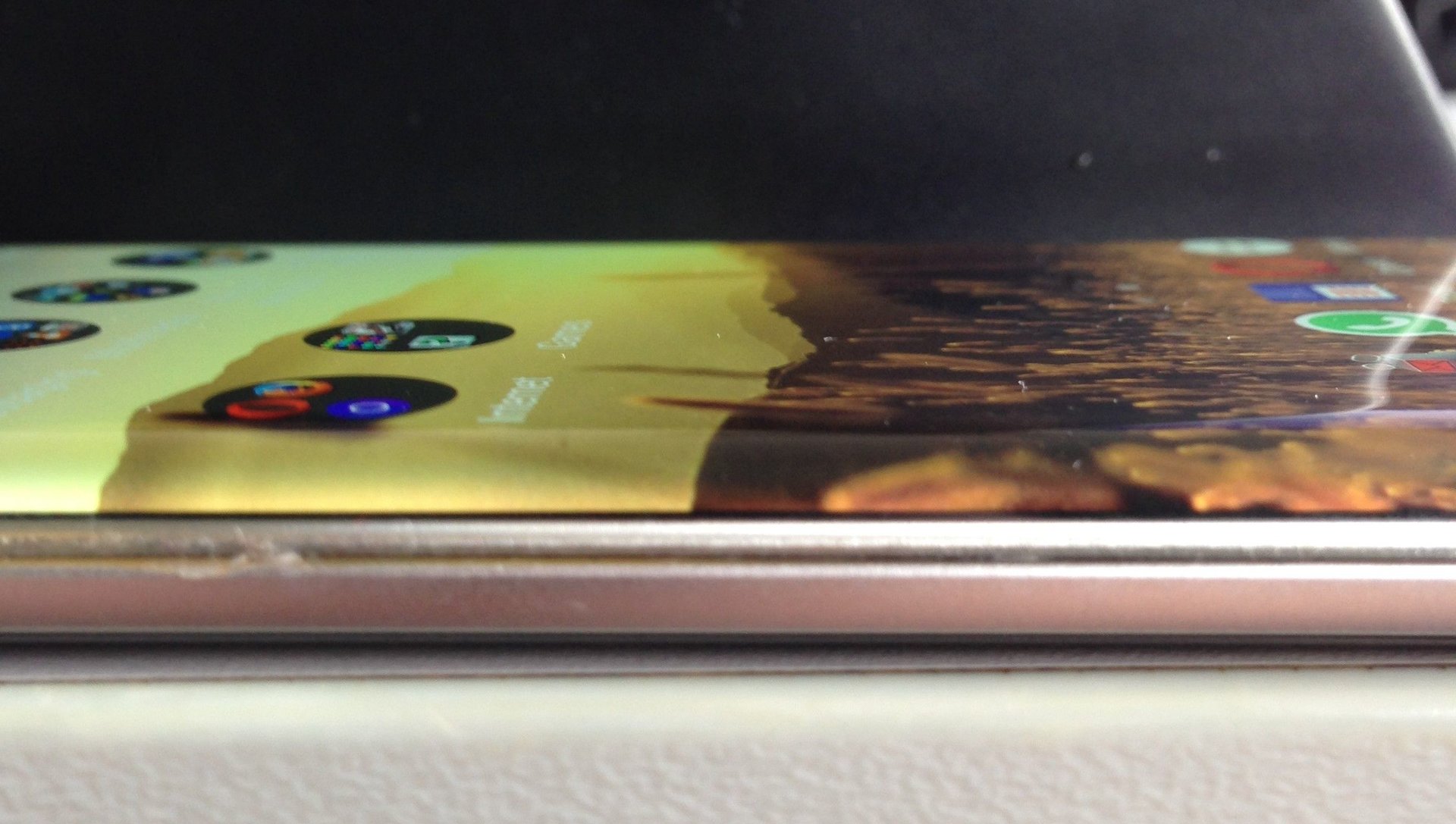

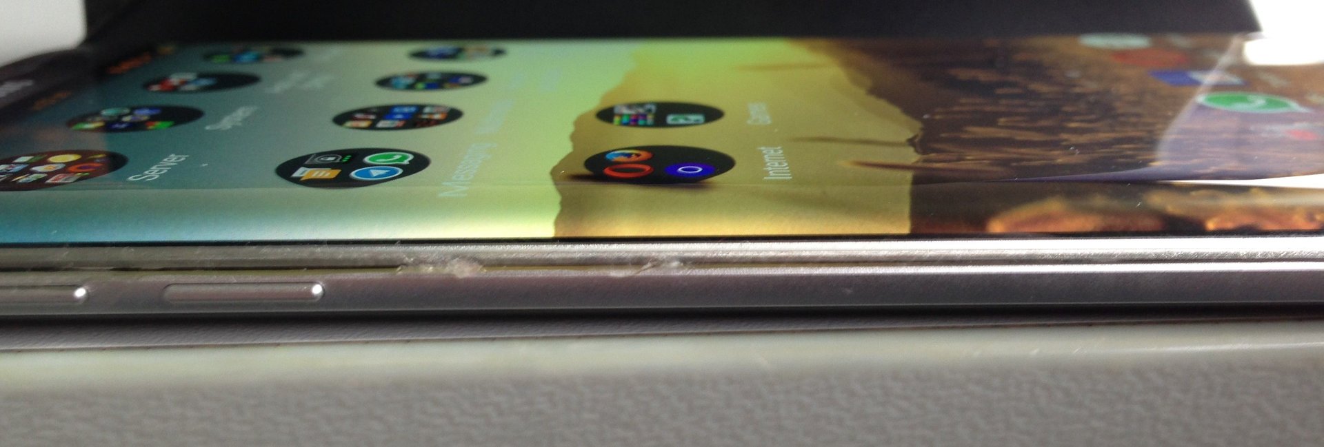

Hallo und guten Morgen zusammen,
ja, Verrückt vielleicht. Hauptsächlich angetrieben von der Säuerlichkeit, dass nur Müll auf dem Markt ist und, dass ich selber meine Idee recht gut fand, und die Neugier, ob meine Idee funktioniert habe ich das Projekt durchgezogen.

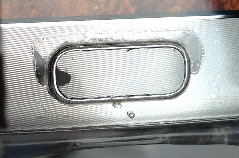

Zu den Fotos:
Die Qualität der Fotos ist so MÜLL, da ich nur ein drecks IPhone 5 zum Fotografieren hatte. Kann ja leider schlecht die absolut geniale Kamera aus dem S7 ausbauen, um genau dieses zu fotografieren.

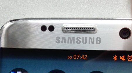

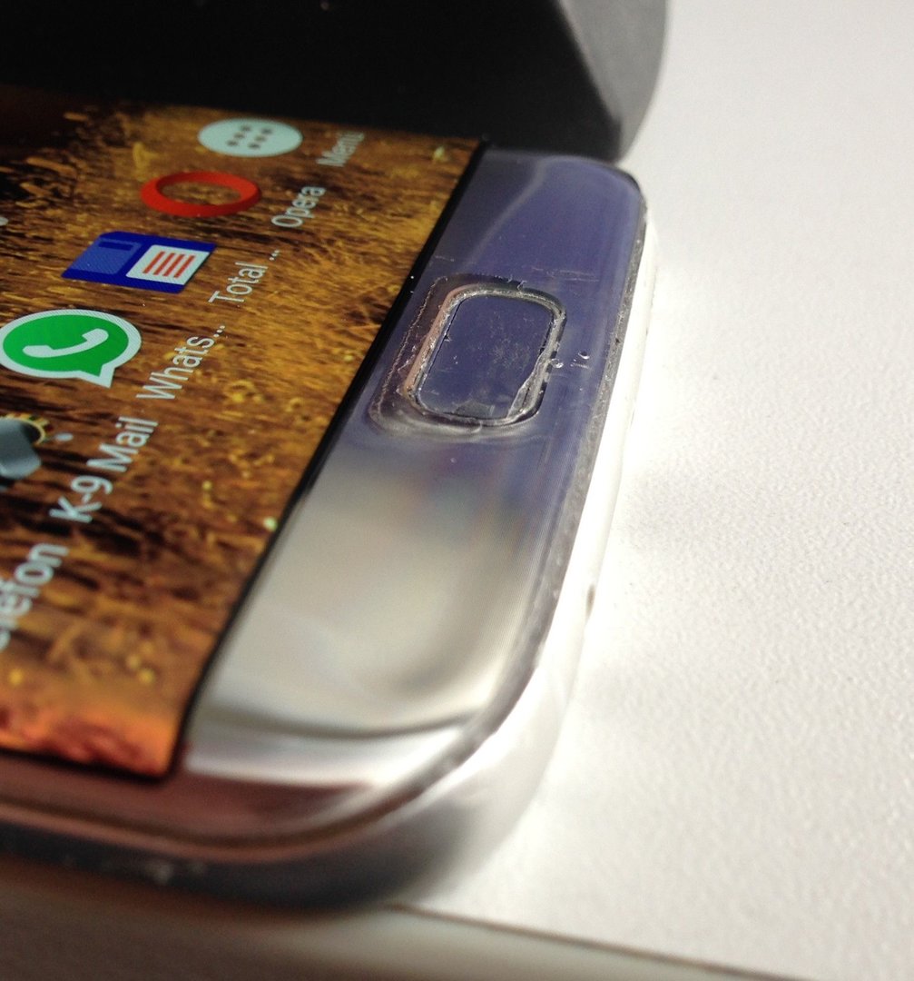

Zum Homebutton:
Die dunklen Flecken AUF dem Homebutton haben NICHTS mit der Aktion zu tun. Dies passierte schon vor einigen Wochen, es blätterte dort einfach der Lack ab. Wenn man im Internet sucht, ist das ein bekanntes S7 Problem, welches durch Samsung erfolgreich ignoriert wird (ist meiner Meinung nach das einzige Manko an der Hardware des S7)...
Ich weiß, in euren Augen sieht insbesondere der Bereich um den Homebutton SCHEUßLICH aus. Dazu muss ich sagen, dass das noch zu korrigieren / sauber machen ist. Dass eine Blase um den Homebutton sein wird, war mir vorher schon klar, durch das Einlaufen des Klebers ist diese jetzt nur halb da.
Zu dem Lautsprecher oben kann ich nur das gleiche sagen, es muss definitiv noch korrigiert werden (klebereste rausgeschnitten werden) aber was die beiden Sachen angeht ist mir die Optik vorerst mal wurscht.

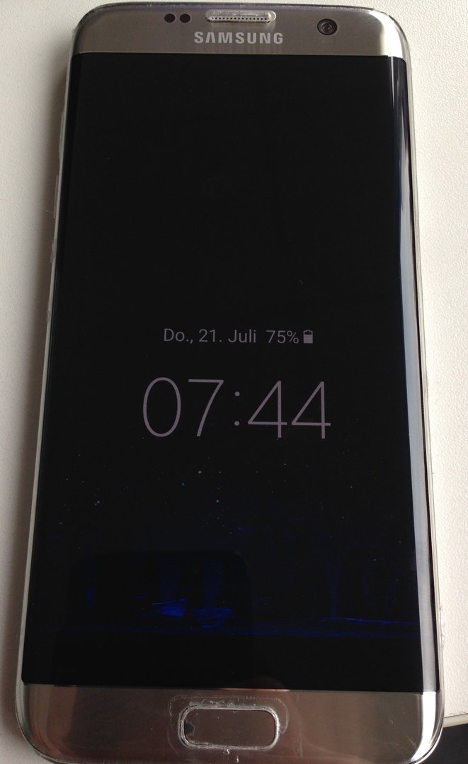

zum Display:
ignoriert man jetzt den Homebutton und den Lautsprecher sieht man NICHT mehr, dass ein zusätzliches Glas auf dem Display ist. Ich muss sagen, dass ich LEIDER sehr sehr sehr pingelig bin, was die Bildqualität des Displays angeht. Deshalb kam mir auch keine Glasscheibe mit Luftspalt ins Haus, da dort ein Spiegel Effekt sowie eine Minderung des Kontrasts stattfindet. Zusätzlich sammelt sich gerne Dreck unter solchen Scheiben und der Touch wird negativ beeinflusst. Hier muss ich jetzt sagen ICH (als pingeliger Mensch) sehe es ABSOLUT NICHT. Ebenso wird der Blickwinkel kaum oder GAR NICHT negativ beeinflusst, dafür die flach geschossenen Fotos.
kurz und knapp: beim Bild sieht selbst mein pingeliges Auge keinen Unterschied zum Original!
Zum Touch:
ich kann absolut gar keinen Unterschied zu "ohne Scheibe" feststellen. Selbst die Edge Leiste kann ich problemlos aufrufen. Der Touch ist genauso empfindlich wie vorher und ich kann auf dem Glas sogar schneller tippen, als auf der ultimate shield.
Ich gehe davon aus, sollte etwas nicht stimmen, kann ich - mit etwas Geschick das ganze absolut ohne Spuren wieder rückgängig machen.
LG
PS: habe jetzt gerade nachdem ich die Fotos gemacht habe nochmal vorsichtig mit einem Cutter, um dessen Spitze ich ein Tascentuch gewickelt habe, den Bereich um dem Homebutton sauber gemacht, es sieht schon um einiges besser aus, siehe letztes Bild.
Dort sind auch extrem die Kratzer, die mir bereits (vorher) passiert sind zu sehen. eine Unverschämtheit v. Samsung finde ich...

Mutig Mutig! Aber wie willst Du denn die Blase um den Homebutton entfernen? Diese befindet sich doch unter dem Glas.
Ich habe bis dato nur Folien/Glas auf all' meine Geräte genutzt. Ich bin ein ähnlich pingeliger Typ wie Du. Aber beim S7e bin ich nach einigen Versuchen mit Folie wieder dazu übergegangen, gar nichts mehr auf das Display zu machen. Das Gorillaglas 4 scheint ziemlich robust zu sein. Ich nutze die DualSIM-Version des S7e und die ist dementsprechend den ganzen Tag in Nutzung (dienstlich und privat im handwerklichen Außendienst). Ich habe bis heute noch keinen einzigen Kratzer auf dem Display. Für das Experiment, dass Du hier gestartet hast, wäre ich evtl. auch zu haben. Aber mir gefällt ehrlich gesagt die "natürliche Optik" des S7e so besser als Deine Lösung. Aber toll, dass Du uns teilhaben lässt!
Sieht echt nicht schön aus..... Was bringt das jetzt genau? Das der Display nicht kaputt geht? Was machst du denn mit deinem Gerät? Ich nutze ewig schon Smartphones aber eine Schutzfolie hatte ich noch nie. Kratzer allerdings auch nicht. Krasse Aktion von dir, in meinen Augen jedoch vollkommen in die Hose gegangen.
Reaktionen: deviceX und ata
Interessant ist dein Experiment auf jeden Fall! Danke für deinen Bericht und die Fotos!!
Ein voller Erfolg bezüglich des unsichtbaren Verklebens. Daß die Beiden cut-out Stellen schwer sein würden hast du dir ja vorher schon gedacht. Meinst du, du kriegst das wieder sauber?
Warum ist der Cutout um den Homebutton so groß? War das Glas nicht präzise geschnitten oder sieht das nur auf den Fotos so aus?

Insgesamt - meine persönliche Meinung - stören mich die beiden Bereiche WENIGER als vorher die unglatte Oberfläche der Ultimate Shield oder eine nicht vollflächig verklebter TGSP, dessen Touch nicht korrek reagiert. Vom Bild her ist es echt Spitze, im gesamten Bildschirmbereich merkt man nahezu gar nicht, dass ein weiteres Glas drüber ist...

Also ich finde, es sieht auf den Fotos schlimmer aus, als in echt. Der Bereich ist nicht größer, der Loch im TGSP ist genau so groß wie der Homebutton, es bildete sich nur eine Blase durch den überklebten Tesa Streifen, den ich hinterher ja noch weggeschnitten habe. Ich könnte jetzt versuchen LOCA in die Blase zu spritzen, da hab ich aber wieder Angst, dass der Button verklebt. Was mich allerdings wundert, unten ist der Kleber ja unter dem Tesa bis zum Button gelaufen und hat den auch nicht verklebt, bzw ich habe das mit dem Messer gut weggeschitten bekommen.

In der Zwischenzeit habe ich den neuen TGSP wie folgt vorbereitet:
mit einem Cutter habe ich auf der Innen / Rückseite alle ca 10 mm einen senkrechten Schnitt von ganz oben nach ganz unten gemacht, anschließend Bahn für Bahn vorsichtig abgezogen. Vorsicht, nicht im 90 Grad Winkel, sondern nach Möglichkeit richtung 180 Grad gehen, da sonst der Zug auf dem Glas zu hoch werden kann und der neue TGSP ist reif für die Tonne.
Alles abgezogen, alle Reste mit Alkohol entfernt und ihn noch mehrfach mit Alkohol und Glasreiniger nachgereinigt.
Eine Runde Schwarzes Isolierband um die gesamte Außenkante des S7 Edge geklebt, möglichst nah an der Display / Metallkante ausgerichtet um Anschlüsse und Löcher zu schützen. Streifen Tesa wieder auf den Lautsprecher geklebt.
Jetzt kommt der größte Unterschied zur Version 1: ich habe den Schutz des Homebuttons komplett weggelassen. Da in V1 der Loca eh unter das Tesa bis hin zum Homebutton geflossen ist und dort keine Beschädigung ausgerichtet hat, sondern nur für ein hässliches Aussehen, habe ich mich entschieden da diesmal gar keinen Schutz einzusetzen.
Display gründlich gereinigt und staubfrei gemacht.
wieder >--|--< -förmig den Loca verteilt und mir diesmal wesentlich mehr Zeit beim Andrücken und Ausrichten des TGSP genommen, da meiner Meinung nach bei v1 zu viel loca zwischen den Gläsern war sowie der TGSP nicht 100%ig bündig mit Lautsprecher und Homebutton war.
Diesmal für 10 Minuten unter die UV lampe, das Handy mehrfach anders ausgerichtet, damit das UV Licht gleichmäßiger an alle Stellen kommt.
Dann direkt vorsichtig mit einer neuen Astra Klinge meines Rasierhobels den Loca aus dem Lautsprecher und Homebutton geschnitten (um es ordentlich zu machen erfordert das sehr viel Geduld). Als um dem Homebutton alles entfernt war, klickte dieser auch wieder sauber, sprich der Loca scheint dort keine Beschädigung angerichtet zu haben...
An den Rändern habe ich diesmal NICHTS gemacht, da das Gerät eh praktisch nur in dem Bumper benutzt wird, der dann die dort befindlichen Loca Reste unsichtbar verschwinden lässt...
Ich muss sagen, dass das Ergebnis nun etwas besser als in V1 aussieht, ich kann damit gerne leben, manch andere unter Umständen nicht.
Leider, total in Gedanken drückte ich nach etwa 3-4 Tagen etwas fester auf den dünnen Glassteg über dem Lautsprecer (ich Idiot) und der TGSP riss und splitterte dort direkt.
Zum Schutz für mich selbst habe ich diese Stelle nun mit Tesa abgedeckt und warte sehnsüchtig auf die Billigvariante aus China um V3 zu machen ;)
Fazit: Meine Methode ist nicht optimal, da der Loca sich offensichtlich vom Gorilla nach einiger Zeit in engen Hosentaschen ablöst (wahrscheinlich durch seitlichen Druck) aaaaaber, wenn man es richtig macht, ist das Gerät nach dem Entfernen des gesamten wirklich in einem absolut tadellosen und unbeschädigten Zustand - ich habe nach Entfernen der Loca Reste mit Alkohol absolut NIX mehr von meinem Eingriff sehen können)!!!
Trotzdem, für die, die das nachmachen wollen gilt wie immer: ihr handelt auf eure eigene Gefahr, für das Ergebnis bin ich keineswegs verantwortlich.
LG und schönen Sonntag noch

ChAoSWK schrieb:
Meine Vermutung ist, dass das Original Gorilla Glas zu glatt ist um zuverlässig mit dem Loca gebunden zu werden
Das ist die oleophobe Beschichtung auf dem Display gegen die Fingerabdrücke und Fettschlieren.
Ich bewundere immer noch Deine Experimentierfreudigkeit, aber mir wäre der Aufwand viel zu groß den Du da betreibst. Ich habe mein S7e nun seit Anfang Juni ohne irgendwelchen Displayschutz im Einsatz und habe sehr wenige Mikrokratzer auf dem Display. Die sehe ich auch nur im frisch geputzten Zustand im Gegenlicht einer Lampe bei sehr genauem Hinschauen. Wenn ich bedenke, was mein Samsung nach zwei Jahren noch Wert ist, kann ich Dein Vorgehen auch nicht mit dem Argument "Wiederverkaufswert" verstehen. Das was Du an Materialkosten hast, rentiert sich rein rechnerisch nicht beim Verkauf (d)eines Handys mit makellosem Display. Bei einem iPhone lohnt sich das (hatte mein iPhone 6 vor dem Samsung für 2/3 des Neupreises verkauft). Aber Daumen hoch, Pioniere werden immer benötigt *Augenzwinker*
Danke für deinen Bericht! Ich finde dein Experiment sehr interessant!
Es wundert mich, dass der Kleber nicht unter den Homebutton kommt, wo er nicht wieder entfernbar ist.
