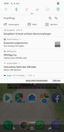

Das erste Bild zeigt den Anschluss eines anderen Micro-USB-Geräts...dieses wird dann auch geladen...

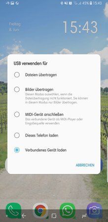

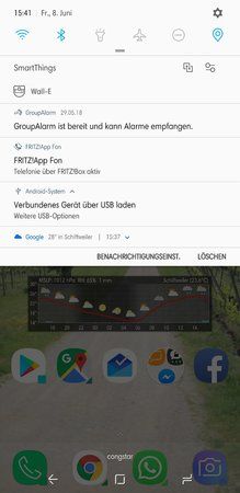

Das zweite Bild zeigt das S8 angeschlossen ans Auto... Wenn ich jetzt auf den Menüpunkt "Verbundenes Gerät über USB laden, folgt Bild 3...wenn ich dort dann auswähle "dieses Telefon laden"... Passiert nix.... :bored:
