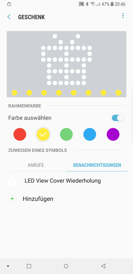

2. Installation
- die APK "LED-View-Cover Wiederholung" herunterladen (siehe Anhang) und installieren (hierzu muss das Installieren von unbekannten Apps zugelassen werden) Gerätesicherheit -->Unbekannte Apps installieren.
- möglicherweise kommt eine Sicherheitswarung von Google Play Protect welche ignoriert werden muss ("trotzdem installieren" klicken)
- Die App sendet keine Daten irgendwo hin und hat auch gar keine Berechtigung für den Netzwerkzugriff (also keine Sorge). Es werden keine Sicherheitskritischen Berechtigungen benötigt.

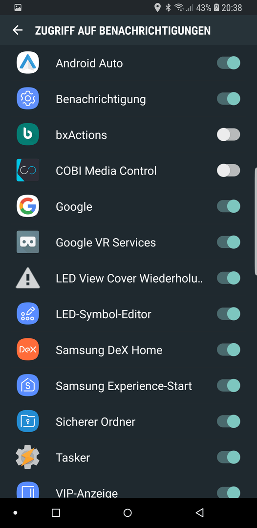

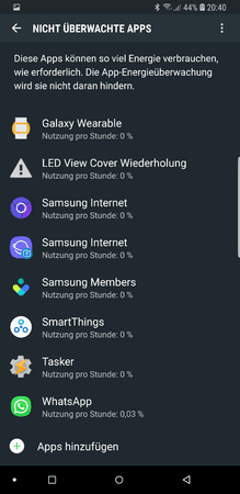

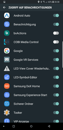

- Damit die App Zugriff auf die Benachrichtigungsleiste bekommt muss folgende Einstellung aktiviert werden: Gerätesicherheit --> andere Sicherheitseinstellungen --> Zugriff auf Benachrichtigungen --> LED View Cover Wiederholung --> EIN

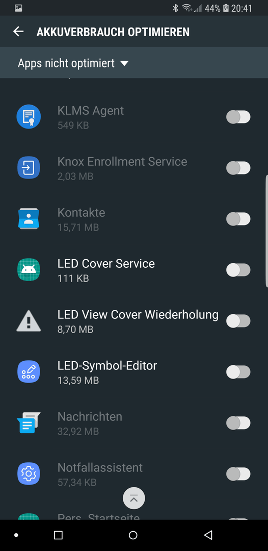

- Damit die App Zuverlässig funktioniert muss noch eine Ausnahme unter Akkuverbrauch optimieren angelegt werden: App Einstellungen LED View Cover Wiederholung --> Akku --> Akkuverbrauch optimieren --> Alle Apps --> für LED View Cover Wiederholung deaktivieren

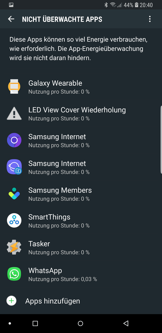

- Außerdem muss in der Gerätewartung verhindert werden, dass die App in den Standby geschickt wird: Gerätewartung --> Akku --> Nicht überwachte Apps --> Apps hinzufügen --> LED View Cover Wiederholung hinzufügen.

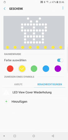

- Anschließend die App LED-Symbol-Editor öffnen und bei dem gewünschtem Symbol oder Animation unter "Benachrichtigung" die App "LED View Cover Wiederholung auswählen.

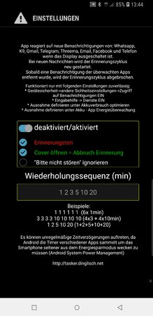

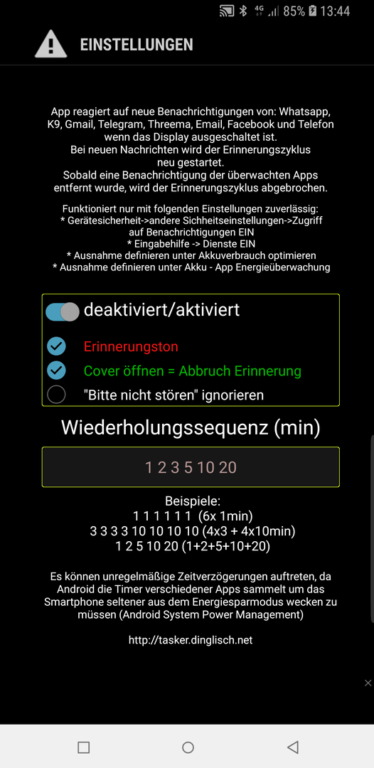

- Dann App LED View Cover Wiederholung aus dem App Drawer starten und gewünschte Einstellungen vornehmen. Nach der Eingabe der Wiederholungssequenz sollte außerhalb des Textfensters klicken, sodass die Tastatur einklappt, damit die Werte übernommen werden. Das Einstellungsfenster kann einfach mit dem Zurück oder Homebutton geschlossen werden.
- Wiederholungssequenz "1 2 3 5 10 20" gibt eine Benachrichtigung nach 1Min dann nach weiteren 2Min, weiteren 3Min usw heraus. Nach insgesamt 6 Benachrichtigungen ist die Sequenz beendet.
- Wiederholungssequenz "2 2 2 2 2 2 2 2 2 2 2 2" gibt 12x alle 2Min eine Benachrichtigung aus.
