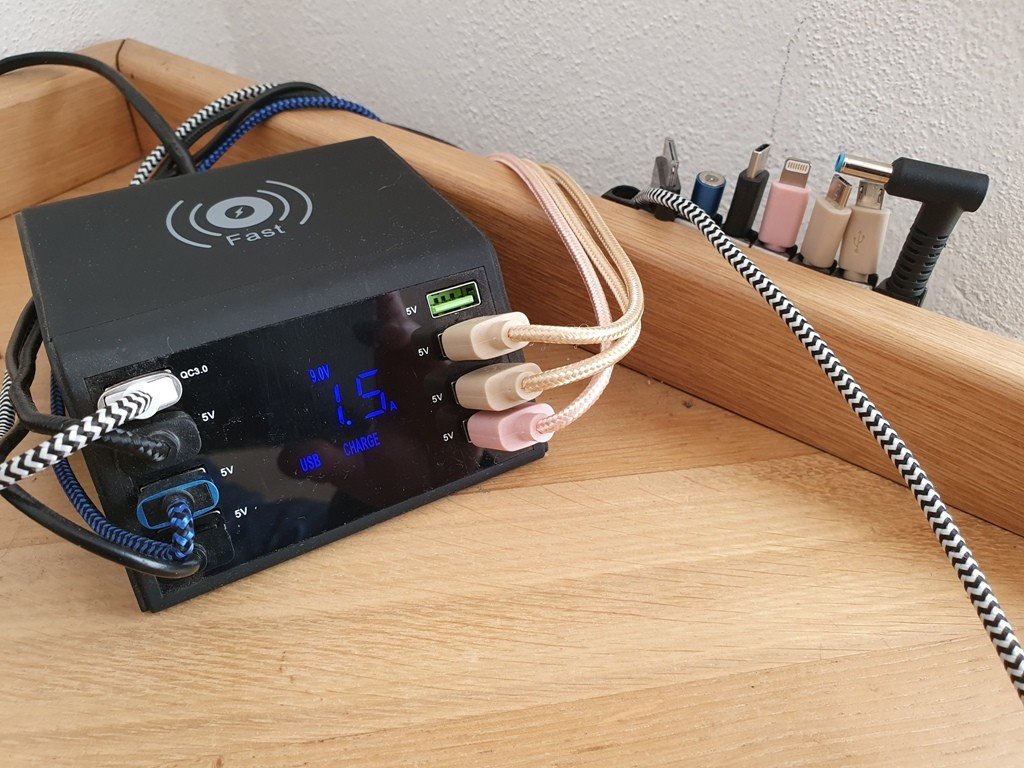

ich habe so eine China Ladestation, die mehrere Geräte gleichzeitig lädt.
Dabei wird mein A7 Tab mit 9V und 1,6A geladen, was knappe 15 Watt entspricht.

Preislich liegt dieses Ladegerät zwischen 20 und 25 EUR - gefunden auf Ebay oder Amazon.
Wichtig ist, dass originale Samsung Kabel verwendet wird, was auch Schnellladen unterstützt. In meinem Fall habe ich das vom S10+ bzw. S8+ verwendet.
Verwende ich ein original Schnellladekabel von Huawei (Mate 9), lädt es nur mit 5,2V.

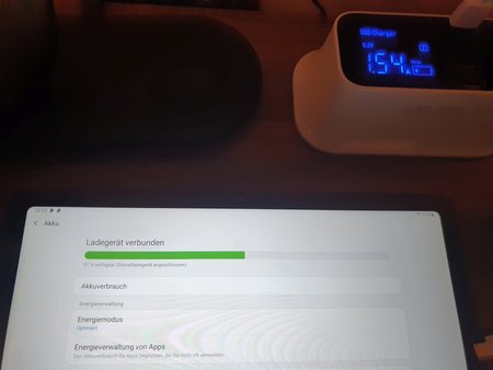

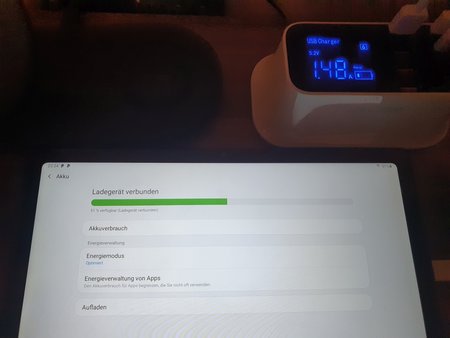

Habe es gerade getestet... Auf den Bildern ist ein Unterschied von 0.06A bei 5,2V zu sehen, was gerade mal 0,3 Watt entspricht. Das ist praktisch nicht spürbar.
Normal Laden - 7.7W
Schnellladen (zumindest lt. Anzeige) - 8W
Mit 9V und 1,6A kommen knappe 15W an.
